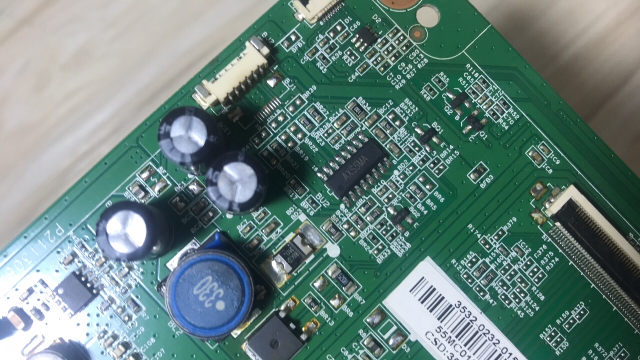

华硕va322显示器,驱动板上控制背光的一个sop16芯片,现已查明和oz9967-9998引脚类似,但是oz系列有好几种9976,9981,9998都是16脚,还是不清楚用哪个来替换,哪位高人能给说一下呢

目前可知的代换型号oz9998mgn,oz9998h,gb98a,下图为aoc27寸电路图,基本一致

最后发现问题出在d801上,替换前电压19v,替换后78v,开机瞬间测量,没接灯管,电压逐渐下降,和好板一致
