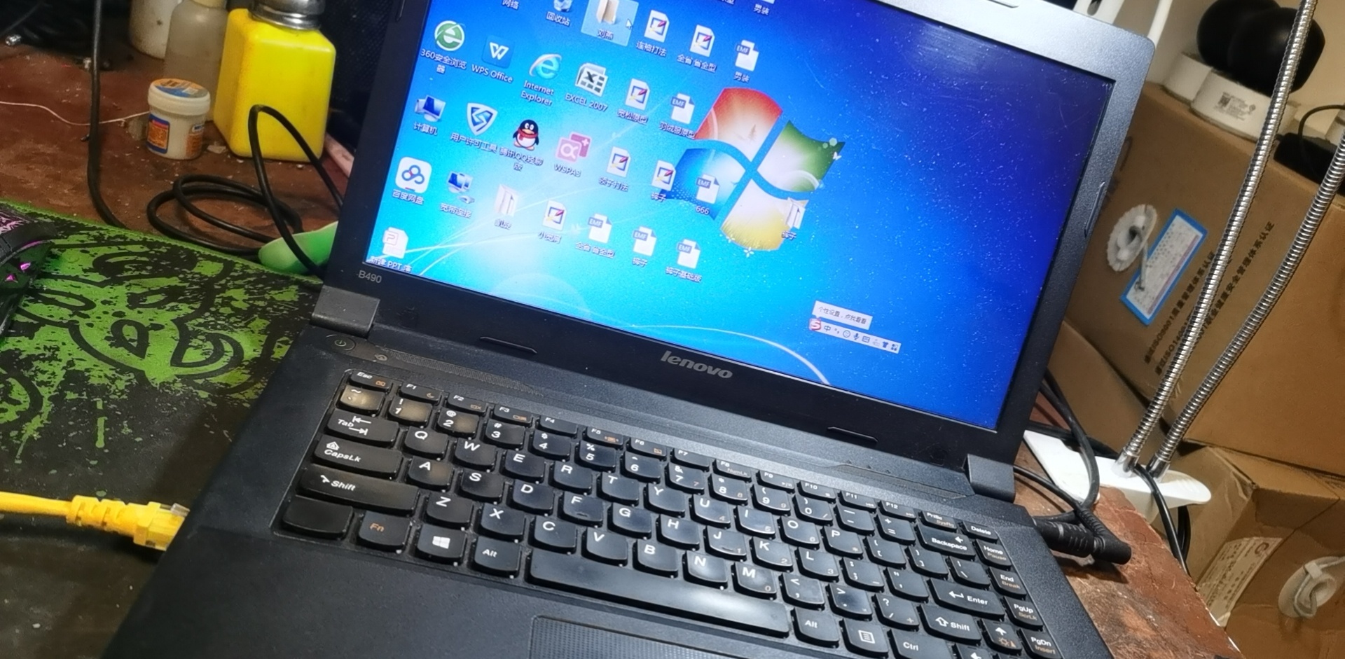

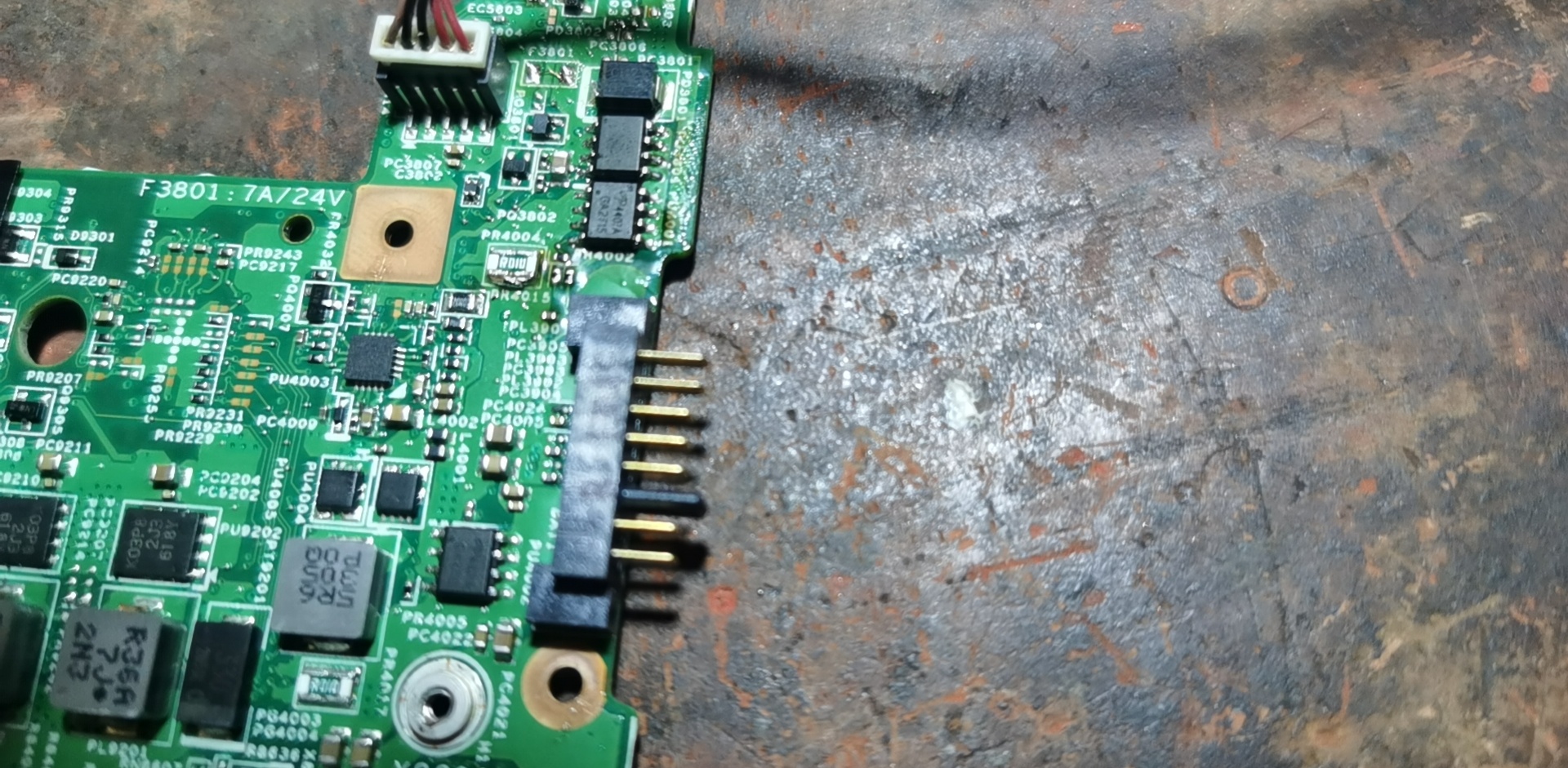

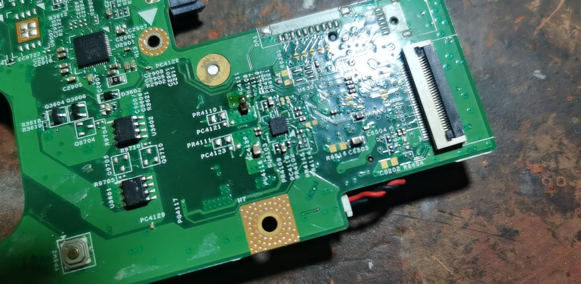

联想b490无待机 拆开测公共点没有电压 测19v保修一边有19v一边没有 测后级mos管坏  换一个  后级还有短路  最后烧鸡 一个电容短路
