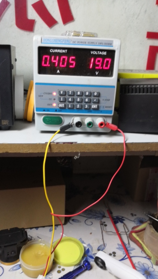

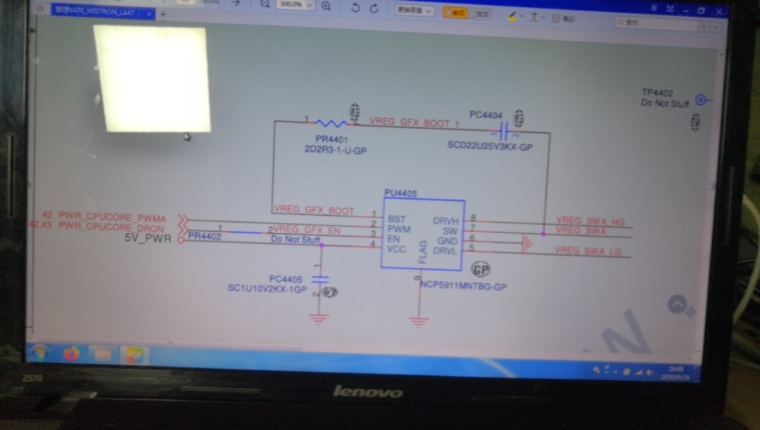

联想V470,HM65芯片组,开机电流上到0.45A不动,测得VCC_GFXCORE没电压,根据电路图得知是有PU4405控制产生,经测量PU4405的4脚有5V,2脚有2V,3脚有4V的电压,1脚有5V的电压,但是7脚没电压,PU4405用的是NCP5911的芯片,我换了好几个但还是一样的故障,上下管也换过了还是一样,电源芯片是NCP6131S,经测量工作条件正常,请路过的高手指点一下该怎么办?

集显电压是有的机器跑马后才有的     你的应该还有别的电压没出来
作者: 15038427870    时间: 2020-9-30 09:51
这个电压要过内存才出
作者: windlovetao    时间: 2020-9-30 10:30
软启动故障比硬启动难修的多,跑码过内存才会出集显
