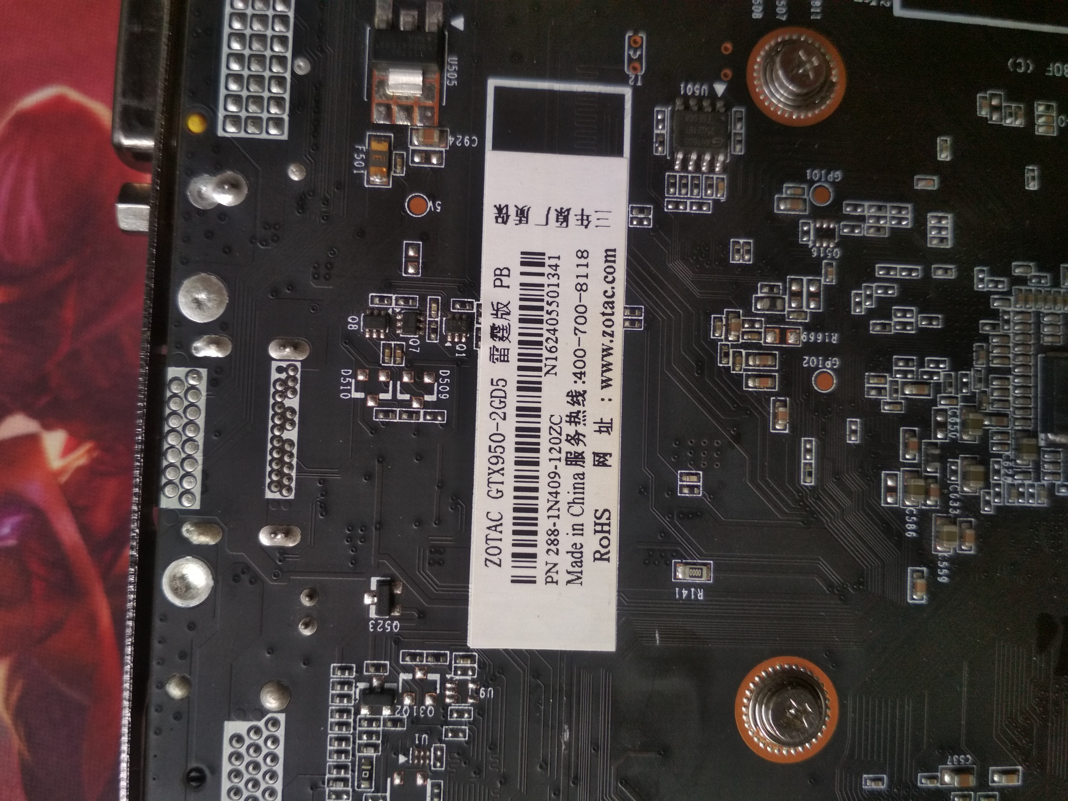

老哥们,这个芯片ic的具体型号是什么,万能的淘宝找不到信息.这芯片第7脚掉了个电阻,不知道是多大的有没有老哥给点有用的信息

pn 发下 我给你找找
作者: 心诚电脑    时间: 2020-9-28 19:34
掉件那个看到像是电容吗
作者: 卖电脑的小快乐    时间: 2020-9-28 20:53
心诚电脑 发表于 2020-09-28 19:34
掉件那个看到像是电容吗
不是电容,是电阻具体多大的不知道。需要知道ic的具体型号才能知道用多大的电阻

那块适不是个0欧电阻
作者: 闹腾的蛋黄    时间: 2020-9-29 10:23
卖电脑的小快乐 发表于 2020-9-29 10:03
那块适不是个0欧电阻
u11   UP1909QDN8
作者: 闹腾的蛋黄    时间: 2020-9-29 10:24
引脚图在这里   电阻是1k
作者: 卖电脑的小快乐    时间: 2020-9-29 10:42
闹腾的蛋黄 发表于 2020-09-29 10:23
u11   UP1909QDN8
OK,多谢老板

没有,基本也用不到图纸,除了掉件或者查不到型号需要图纸基本都用不到。掉的这个电阻实测用0欧电阻一样可以正常亮机使用
