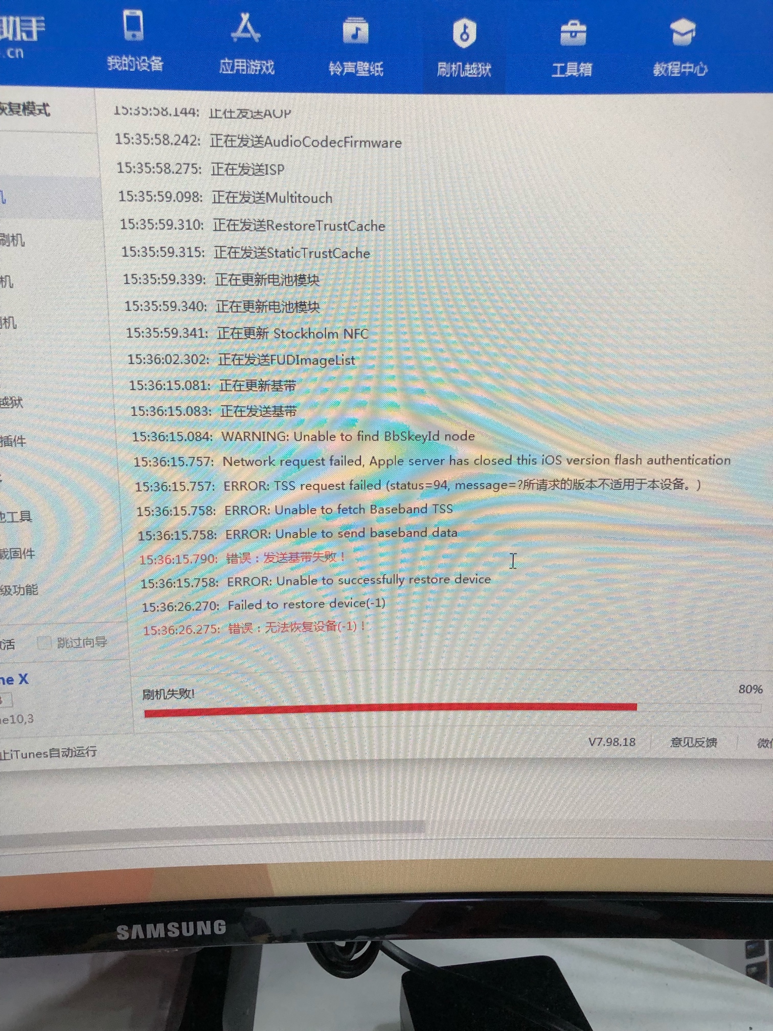

单上层刷机可以过 去掉基带电源上下层可以刷过 更换基带电源 重置基带cpu 都问题依旧   基带电源焊盘打过阻值 跟图纸比了下差不多

单上层刷机可以过 去掉基带电源上下层可以刷过,搬下层多好
作者: 主板混混    时间: 2020-9-28 21:16
嗯 下层板贵啊
作者: 主板混混    时间: 2020-9-28 21:20
换下层板刷过了 没赚钱了
客人换了屏幕和电池后出现的问题 报的维修主板价格跟买个下层板几乎一样  赚个外配钱
