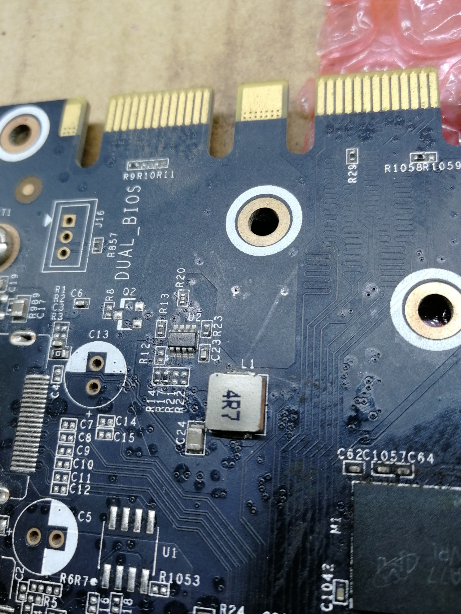

p104矿卡,这个五角引脚定义
发表于 2020-9-28 11:34:46 | 只看该作者 回帖奖励 |倒序浏览 |阅读模式 �
5v只有3v
丝印08=k3z

发表于 2020-12-2 21:24:50 来自迅维网APP | 只看该作者 �
这块矿卡经常修到,这个5V贼爱腐蚀,V星p104

发表于 2020-12-2 21:23:40 来自迅维网APP | 只看该作者 �
1脚pg,2脚12V供电,3脚5V输出,4脚接地,6脚开启,8脚反馈

发表于 2020-9-28 11:49:03 | 只看该作者 �
RT7296 OR MP1475
