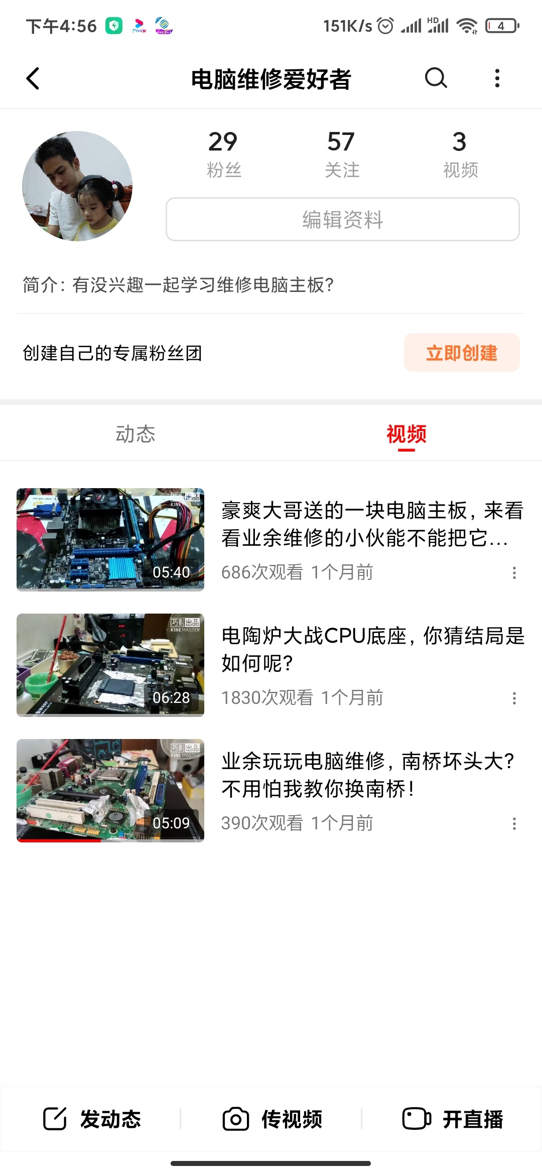

谢谢大家的关注,大家太抬举我了,我就一新手小白,跟高手搭不上边,我读工科的,最多就就动手能力强一点,我看评论里有老铁对这个电陶炉有兴趣,我就不一一回复了,感兴趣的可以下载一个西瓜视频,搜索我的ID,我在上面有几个视频,有兴趣的可以看看,ID看下图,最后不要脸的求点下载分,哈哈哈!
