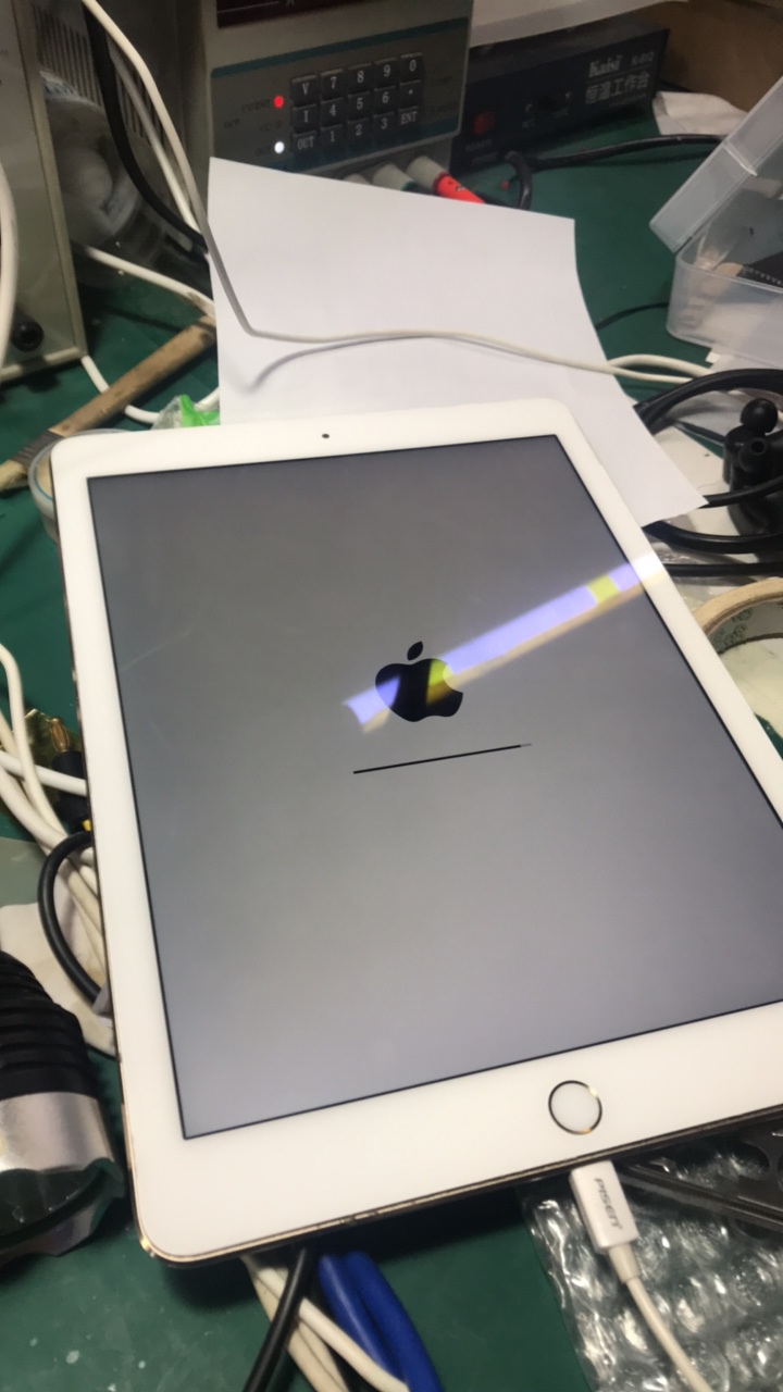

原来的问题是关机充电开机不冲,更换大电源后,充电正常。但是无法打开应用,换了2个电源故障已久。刷机后卡死。有进度条,但是极慢。
作者: ailuoye1989    时间: 2020-9-27 17:54
摄像头什么的都可以正常打开,但是打开优酷什么的就是不行。
作者: 主板混混    时间: 2020-9-28 05:27
换个硬盘试试
猜测
作者: 251919170    时间: 2020-9-28 17:00
关机充电开机不冲,是不是干虚汗了吧cpu
作者: 维修夏    时间: 2020-9-28 17:39
打不开应用一般内存问题

作者: ailuoye1989    时间: 2020-10-2 19:10
Ppvdd gpu供电究竟要什么时候产生呢?这路供电一直没有。
作者: 大师兄工作室    时间: 2020-10-2 20:15
按苹果手机的维修思路就是打开大型3d程序的时候才有
作者: 李才兴520    时间: 2020-10-3 02:57
遇见过一台8P  刷机可以过但是很慢  有些应用打不开 或者卡死  进设置辅助功能会卡死  换硬盘刷也没用  最后退机了  怀疑上盖很板层的问题
作者: ailuoye1989    时间: 2020-10-3 17:12
硬盘和内存换过了,依然不行

作者: ailuoye1989    时间: 2020-10-5 11:44
已经换了u2,cpu都重做一遍了,故障依旧。
作者: ailuoye1989    时间: 2020-10-5 11:45
尾插也换了
