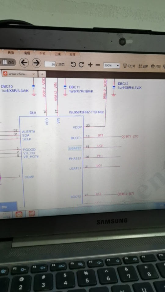

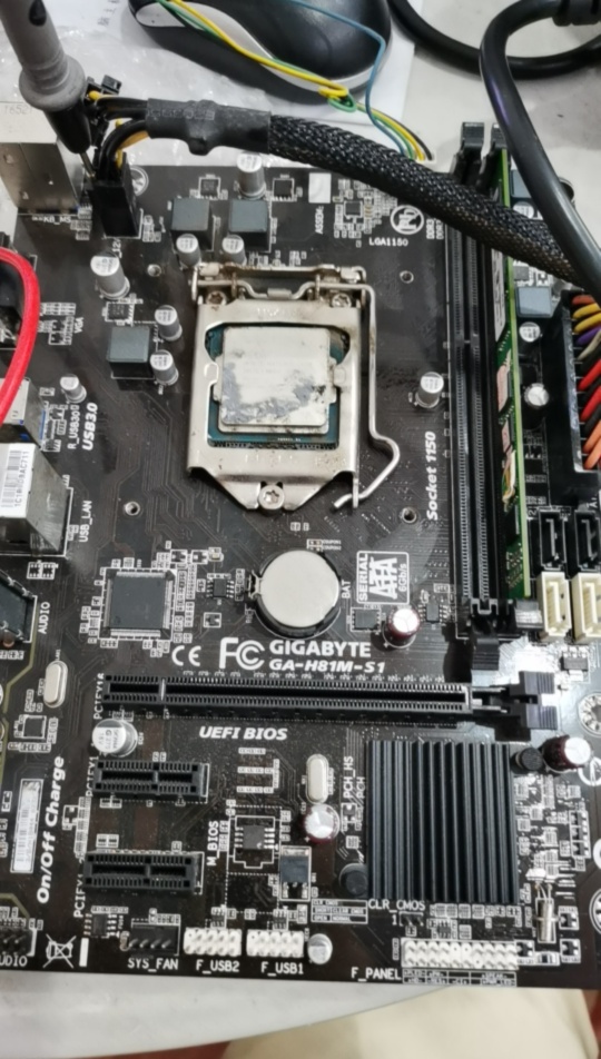

能触发,马上停止,cpu电压不正常,测电感cpu9v左右,
测得供电芯片ugate1的电压值
能达到14v左右,这个感觉不对吧

换主控吧,主控坏了
作者: 22菌    时间: 2020-9-28 12:50
这种板一般都是上管驱动电压1V左右,下管10V 左右,你看下启动电压正常不
作者: korochi    时间: 2020-9-28 14:09
MOS管坏PWM坏,CPU也坏了
