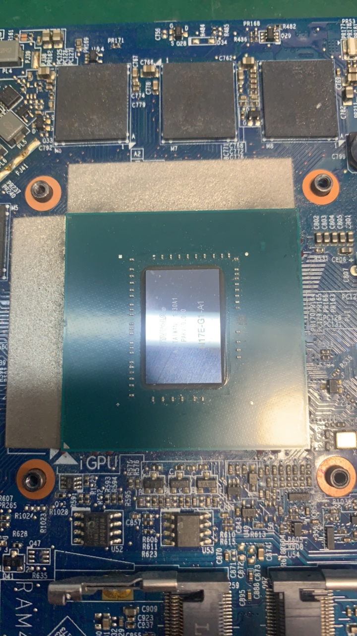

标题: 请教各位老师。GPU核心上掉一个电容有没有影响呢
看图,谢谢。

感谢回复,此机跑鲁大师跑到快结束的时候花屏结束。

一般掉几颗都没有问题,如果焊工可以,尽量补上。

谢谢回复。这个板子显存供电有通病好像,但现在是跑分后期花屏死机,一般会是什么问题呢。

花屏一般除了供电,都是显卡,显存问题。

一般个把都没什么影响的,花屏一般是显卡显存,供电引起的少吧

这个你得上花屏图,笔记本显卡花屏好多都是核心不良

掉电容肯定要补全,测试花屏考虑显卡芯片,显存芯片,虚焊,材质不良都会导致。
