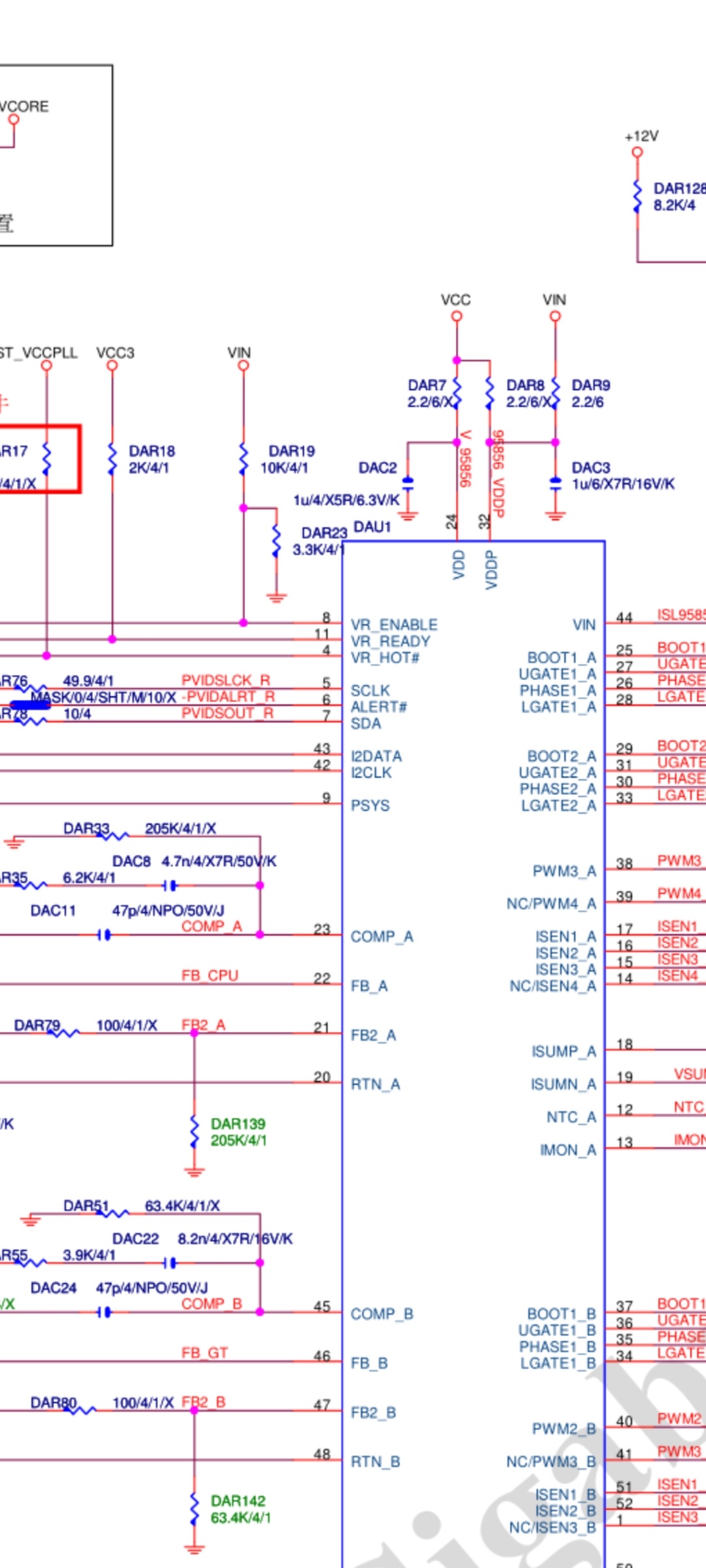

    求教各位老师,一块技嘉B85反复掉电重启,测量各路主电压基本正常,CPU供电1.75v,内存供电1.5。于是测量IO各路电压检测输入,当测到123脚VIN4的时候电压为0
查图纸此电压是CPU经过OR42到IO的
电阻阻值正常,CPU端也没有电压出来,用二极管档红笔接地测IO端正常,测CPU端为1MV,扣下CPU后正常,再装上CPU又变成1mv了。
没想到的是这个时候开机居然亮了,而且VIN4电压也有了,这个是啥子原因啊。
另外这个B85没有单独的核显供电的么,而且CPU电压为什么有1.75V呢,请老师们不吝赐教,谢谢!

1.75V是预设电压.. CPU发出SVID以后才是真正的CPU电压
大哥,这个是先有en还是先有ready啊?我这个en有1.6不出cpu电压,芯片换了新的
作者: 老吴来了    时间: 2020-9-30 10:32
Ready上拉电阻阻值正常,3.3是收到了但是电阻这端没电压
