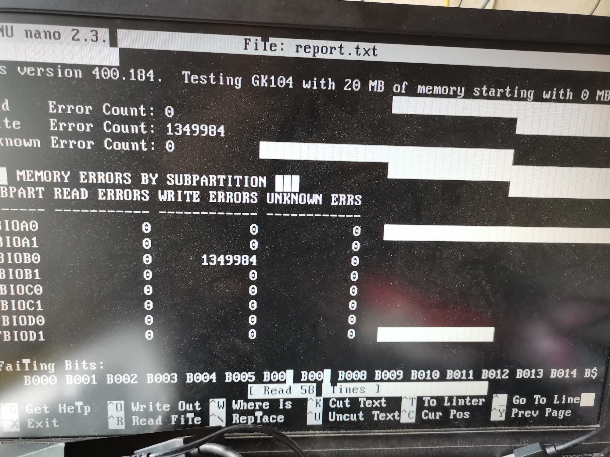

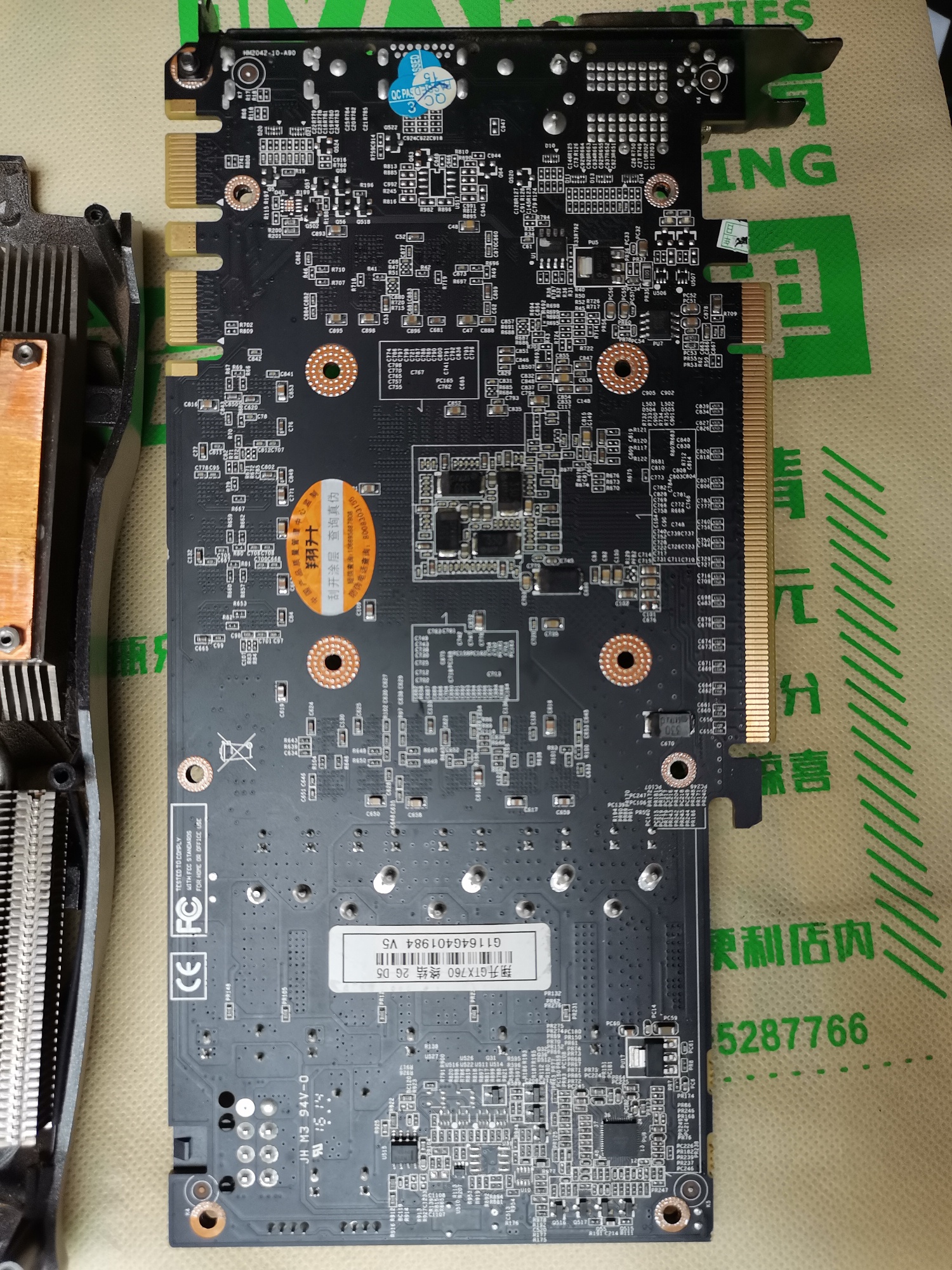

大师傅些看看 翔760花屏 ,是哪颗显存坏了还是什么问题!没咋修显卡,谢谢!

逆时针数第四个显存问题
作者: pxhxkij    时间: 2020-9-27 10:02
补焊M5看看。不行拆了打阻没问题就重置。

作者: cnheijin    时间: 2020-9-27 20:02
右下角开始A1 A0 B1 B0 C1 C0等等、、、、

这个是显什么软件,可以看到显卡那个坏了

显卡芯片的问题,上BGA烤烤

我一般是按压显存来判断是哪一个显存坏的!
