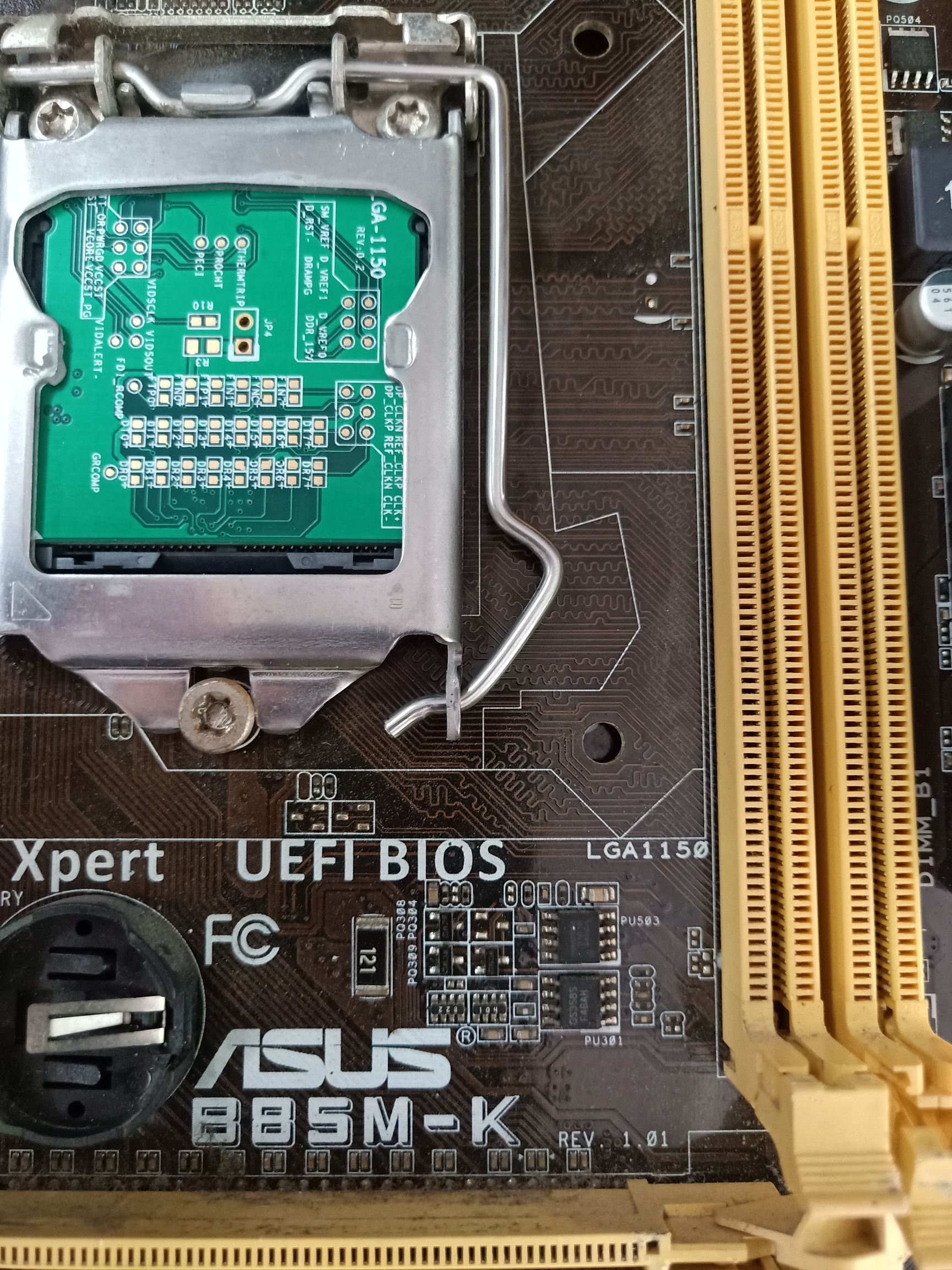

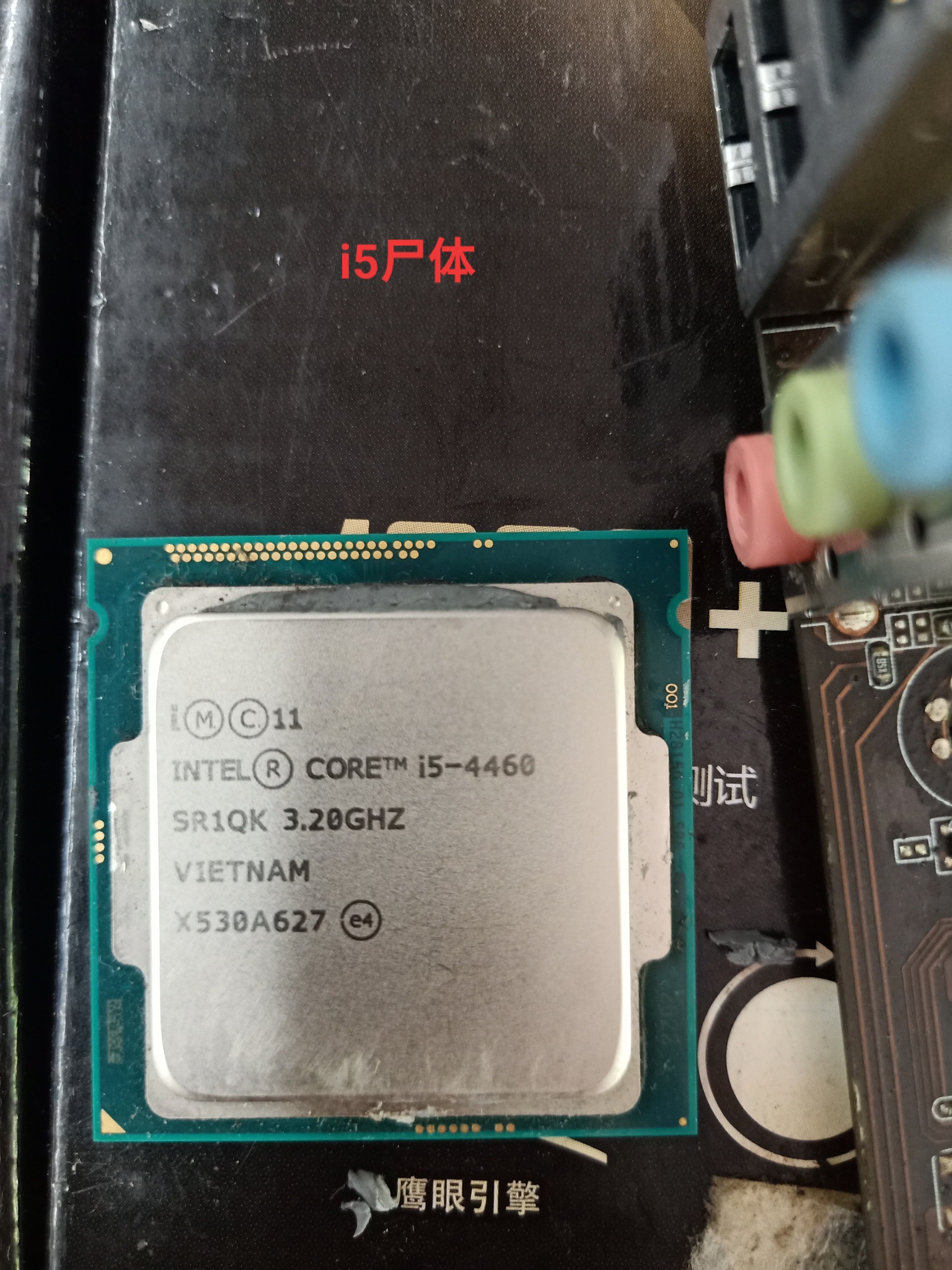

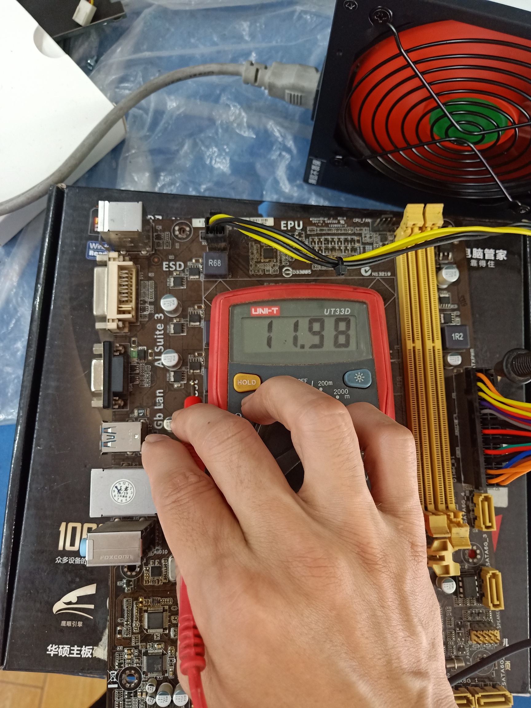

标题: 太吓人了!cpu供电12V!!!顾客烧了个i5
华硕B85M-K,换了个电源管理芯片ASP1255结果还是一样

上U前先测上管有没有短路. 如果有上管短路的,肯定会烧U的.

mos没坏会达到12V那么高?是你没量出来,要么是你不会量

你是没修过华硕主板吧,就算上管没短路,总芯片坏了会直接把12V搞到电感上而且不会保护,就连杂牌都有保护功能

换了asp1255和6个MOS管电压出来了,CPU座也被顾客搞弯许多针脚,放弃了,拆桥用。SR178坏的板居然还能卖50元给收废品的。不卖哈,留着用

上管穿了  不然那来12V

  第三,楼主最后修好这板子的问题不是说的很清楚了吗,换了ic不行,最后ic跟mos管换了才修复。
