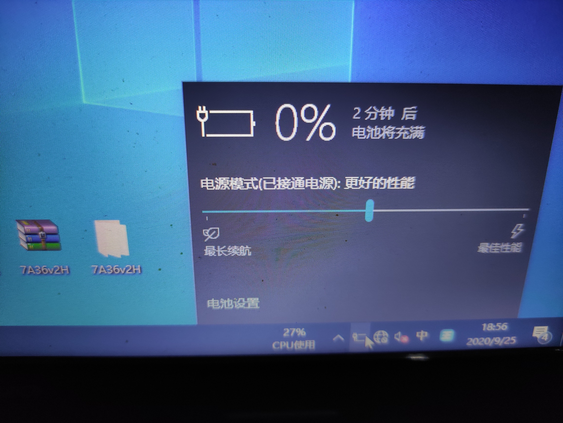

充不进电,电池闪黄灯。有没有什么方法可以测试电池啊?
测了一下电池接口,1,2脚vmb是 2.3v
3,4,5脚3.3v
6,7为接地,0v

应该是电池坏了可能性大
