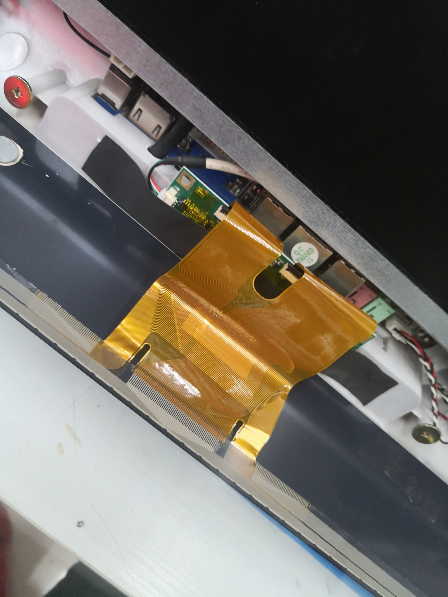

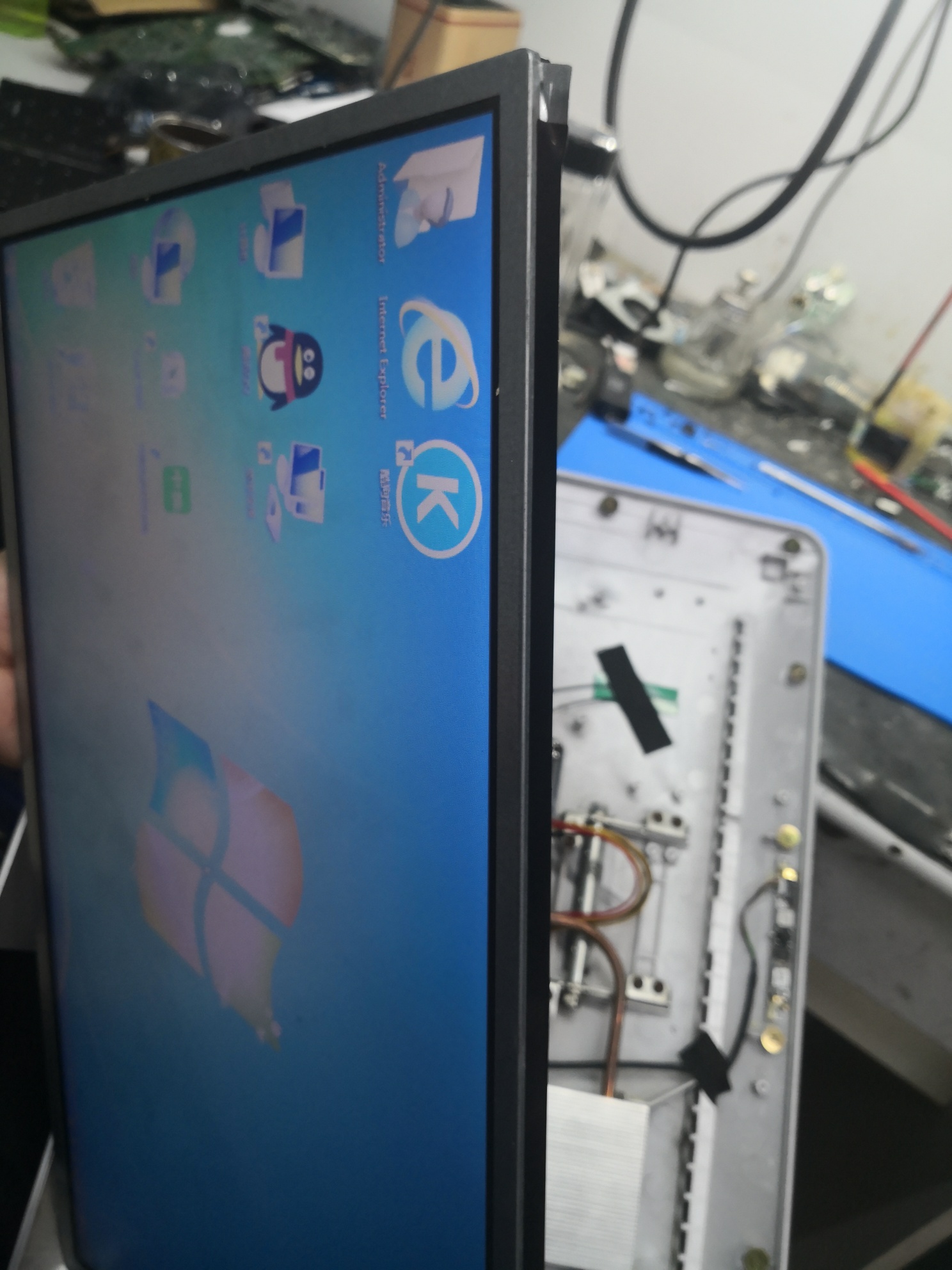

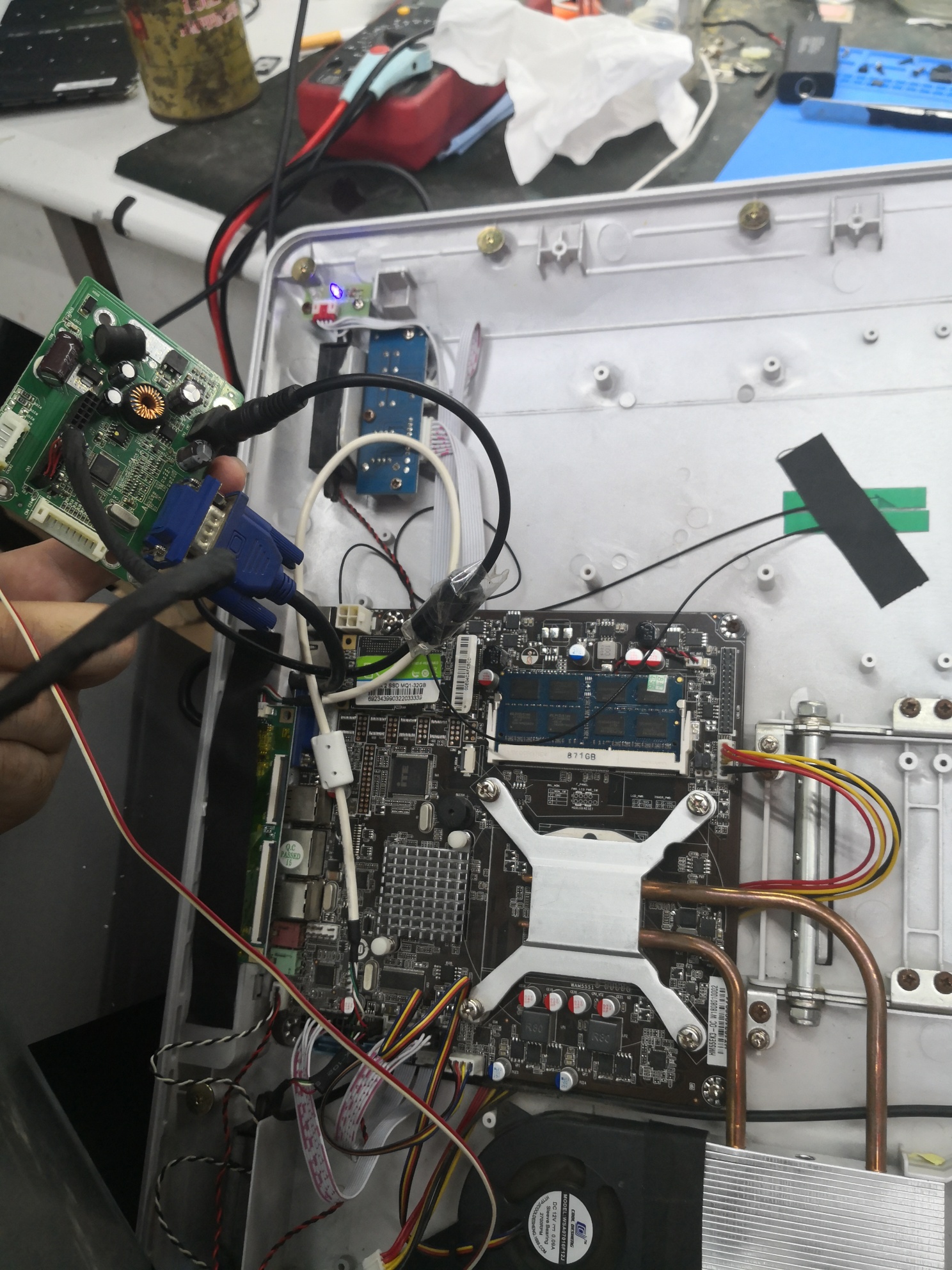

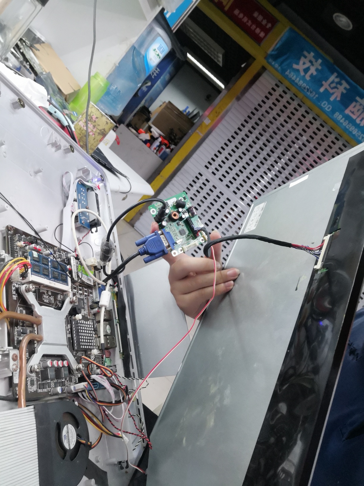

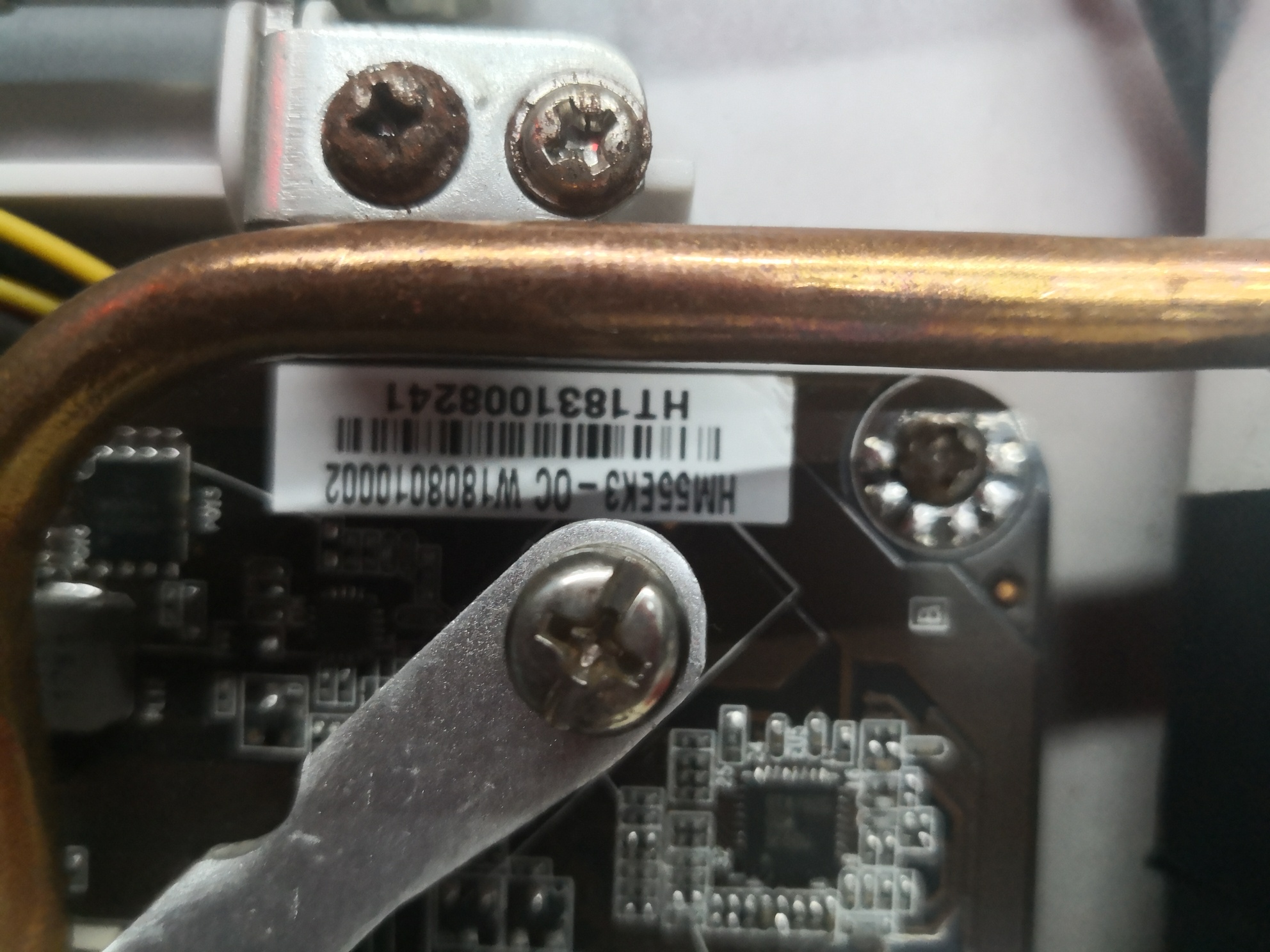

客户送来是开机屏幕四分显示,都是切割样式。
刷了论坛的BIOS,加焊南桥故障不变!
客户催得紧,说收银的机器,急要!
没办法直接加装显示器电源板穿孔走线快速解决。
这触屏真简单,顺便问下论坛有做这触屏的吗?一体机真是随便加

就是到里面接下VGA 吗
