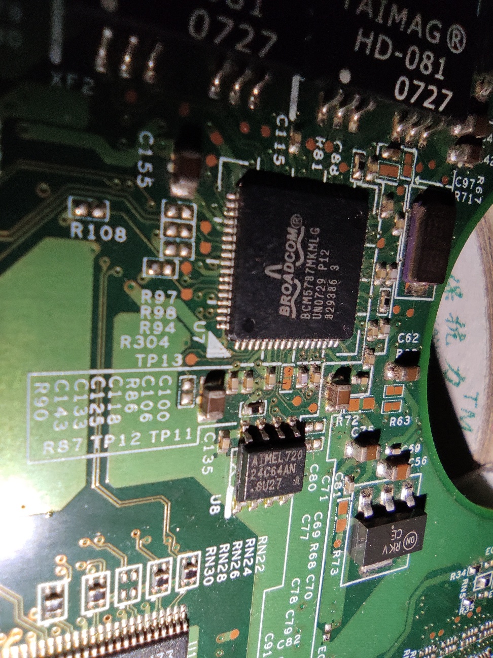

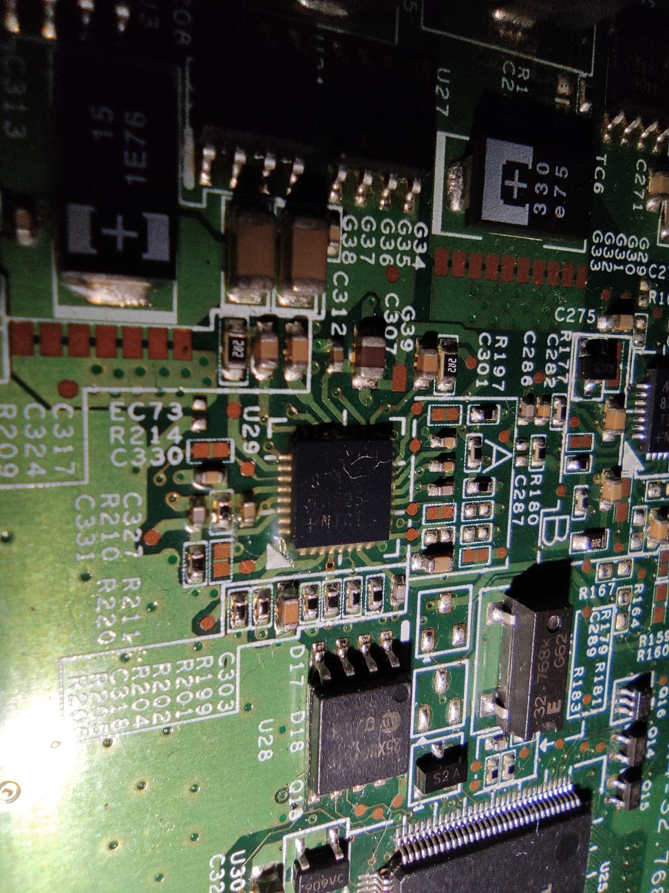

标题: acer4710的bios问题 [打印本页]
作者: 老吴来了    时间: 2020-9-24 21:17
标题: acer4710的bios问题
如题,这两个哪个是主板bios啊?
一个24c..和一个25x,百度了一下说两都是可擦写rom
作者: albert2019    时间: 2020-9-24 21:46
试一下就知道,大不了不行报废
作者: y0927    时间: 2020-9-24 22:59
两个都是,一个ec bios ,一个南桥bios
作者: 老吴来了    时间: 2020-9-25 11:26
己经刷好了,成功亮机,
真是搞不懂,就换了两个小电容还要刷bios才能开机。。。
作者: 神一样纯洁    时间: 2020-10-22 13:10
ec旁边的才是bios{:4_123:}{:4_123:}{:4_123:}{:4_123:}{:4_123:}
