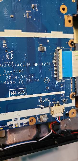

ZXCVWtest
标题:
ec芯片的程序在可以哪里下载呢
[打印本页]
作者:
jiangjam
时间:
2020-9-24 20:26
标题:
ec芯片的程序在可以哪里下载呢
手上有个板号nm-a281的联想主板,ec是it8586e,这个程序一般在哪里下载呢,论坛里似乎没有这个专门是这个板号的ec程序下载呢
作者:
低凋、进行曲
时间:
2020-9-24 20:33
这个的装个空的 8586就行,会自动从主BIOS中读取。
作者:
天意wx
时间:
2020-9-24 22:25
(42.94 KB, 下载次数: 32)
下载附件
保存到相册
2020-9-24 22:25 上传
这个程序论坛有的
欢迎光临 ZXCVWtest (https://www.chinafix.com/)
Powered by Discuz! X3.4
