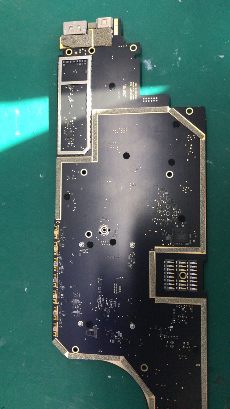

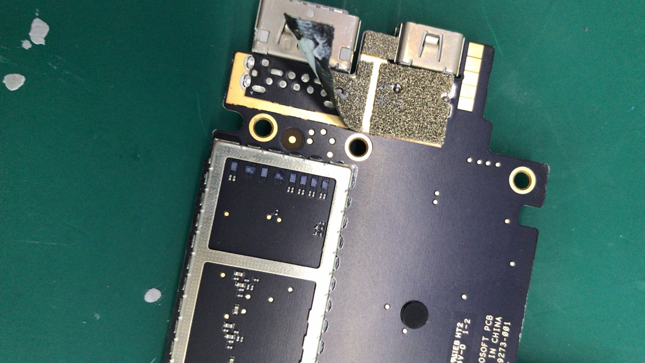

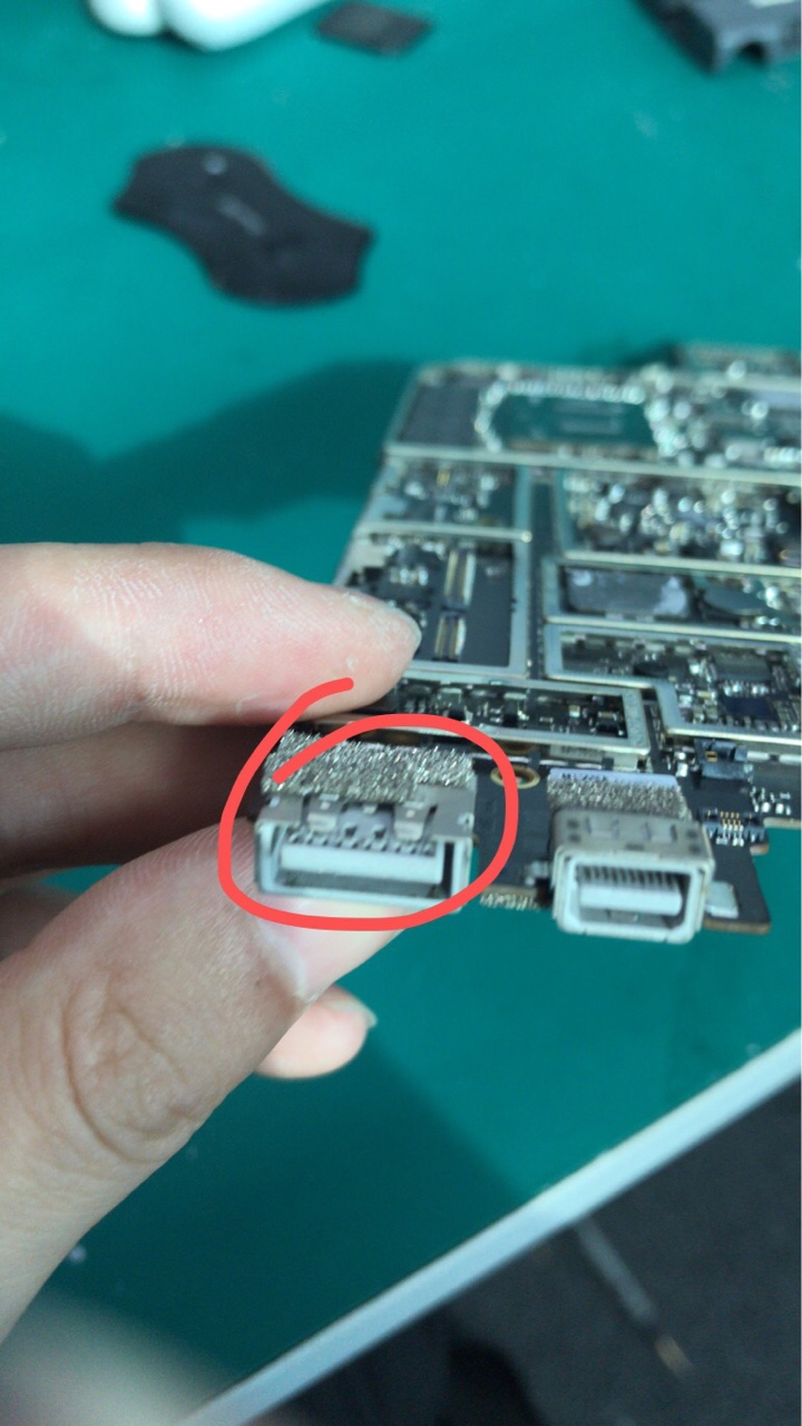

USB不认

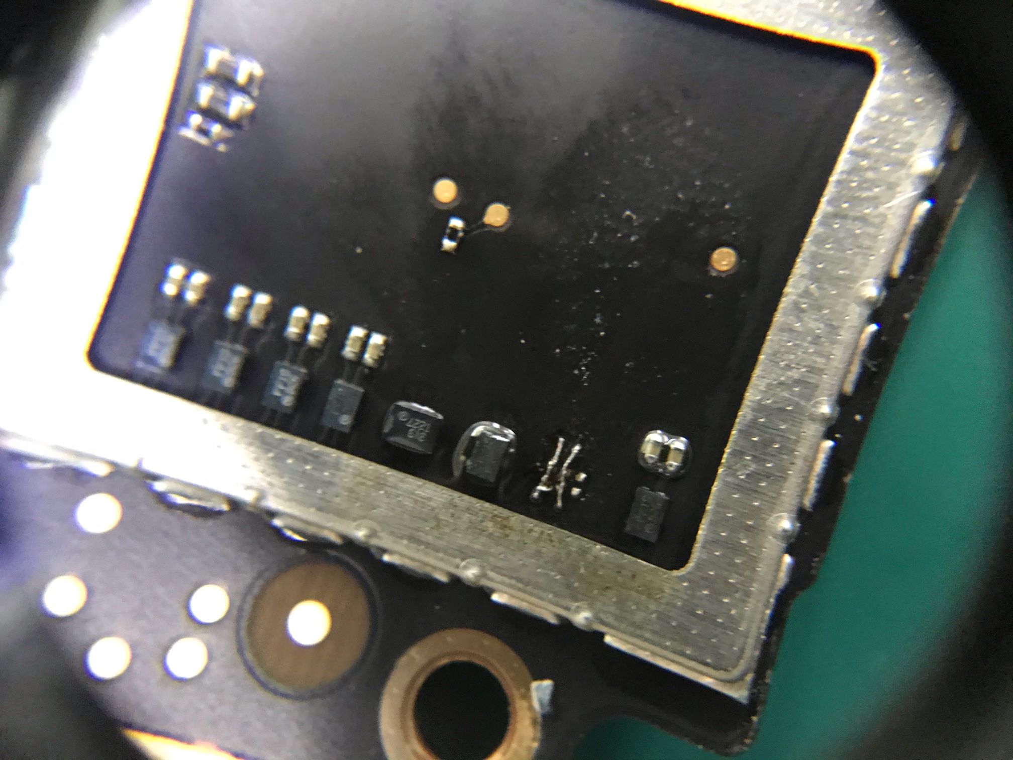

这个口不灵对地阻值530
开始跑线维修,拆掉6脚静电管(手头没料板)两组连接即可。拆这个管子管用很。

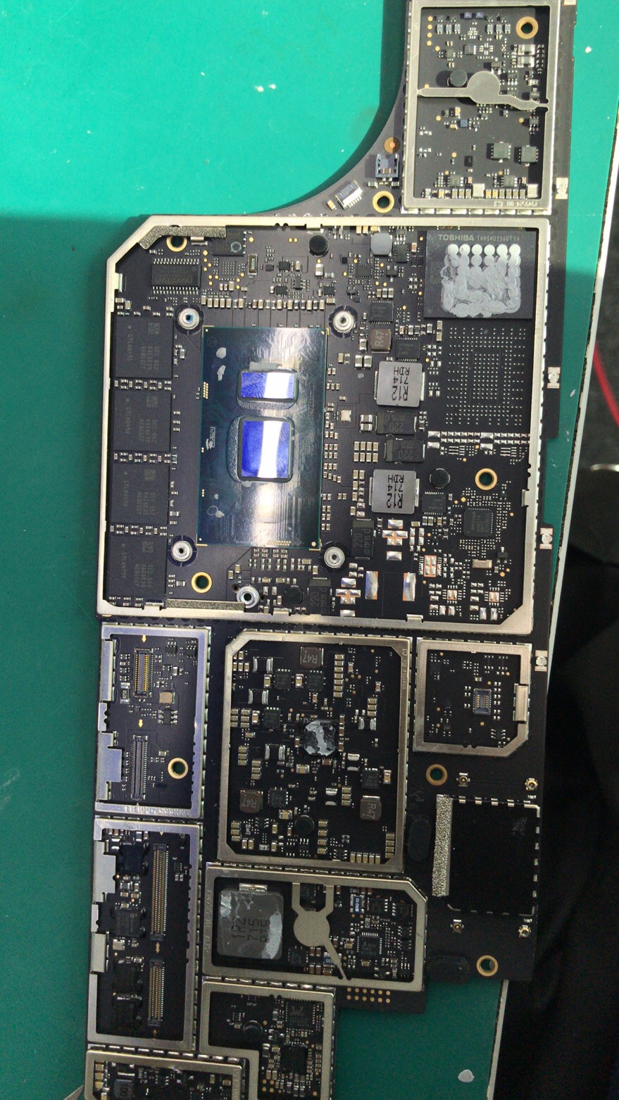

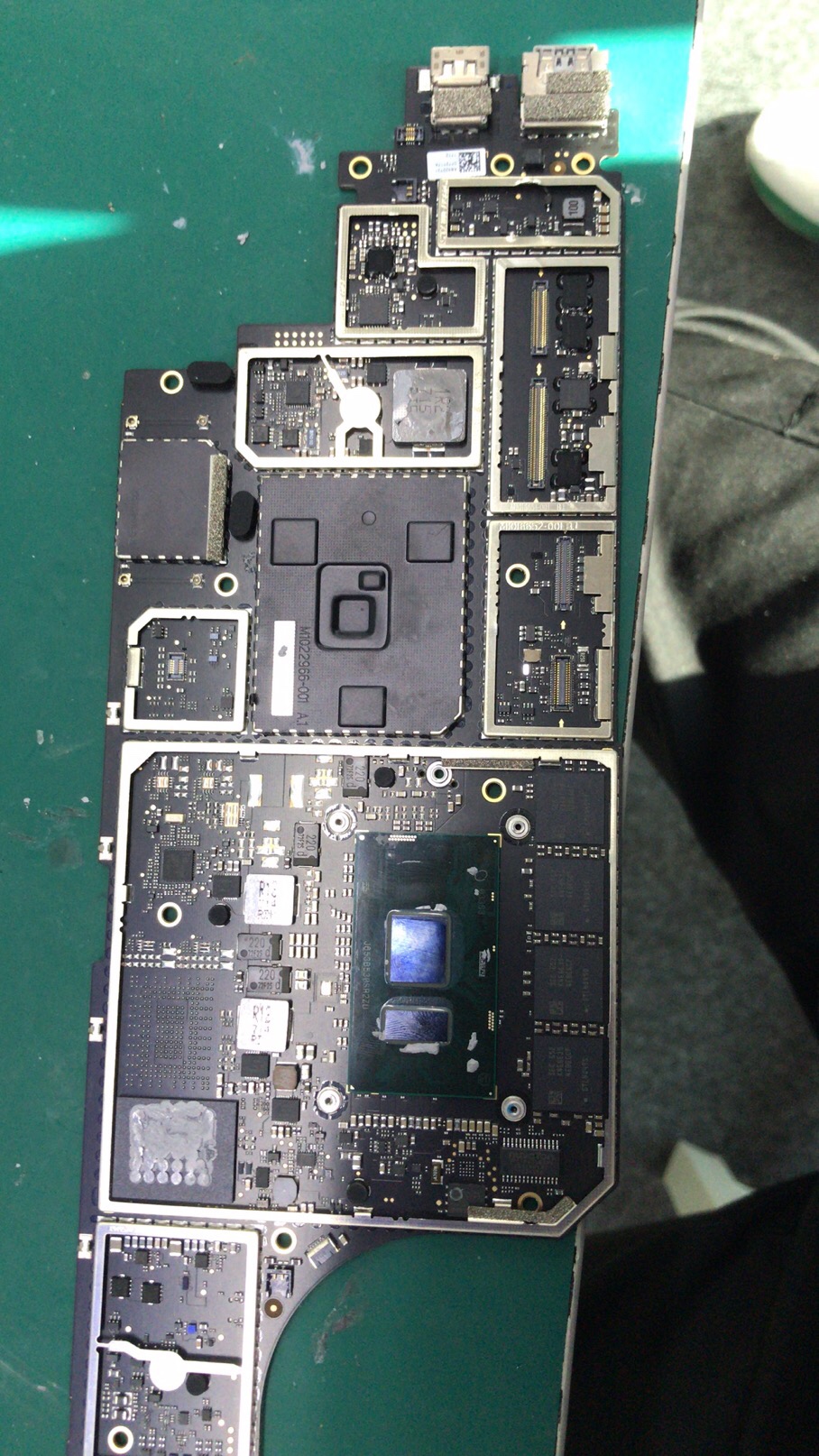

作者: 讯维主板维修    时间: 2020-9-24 15:25
忘了拍亮机图
