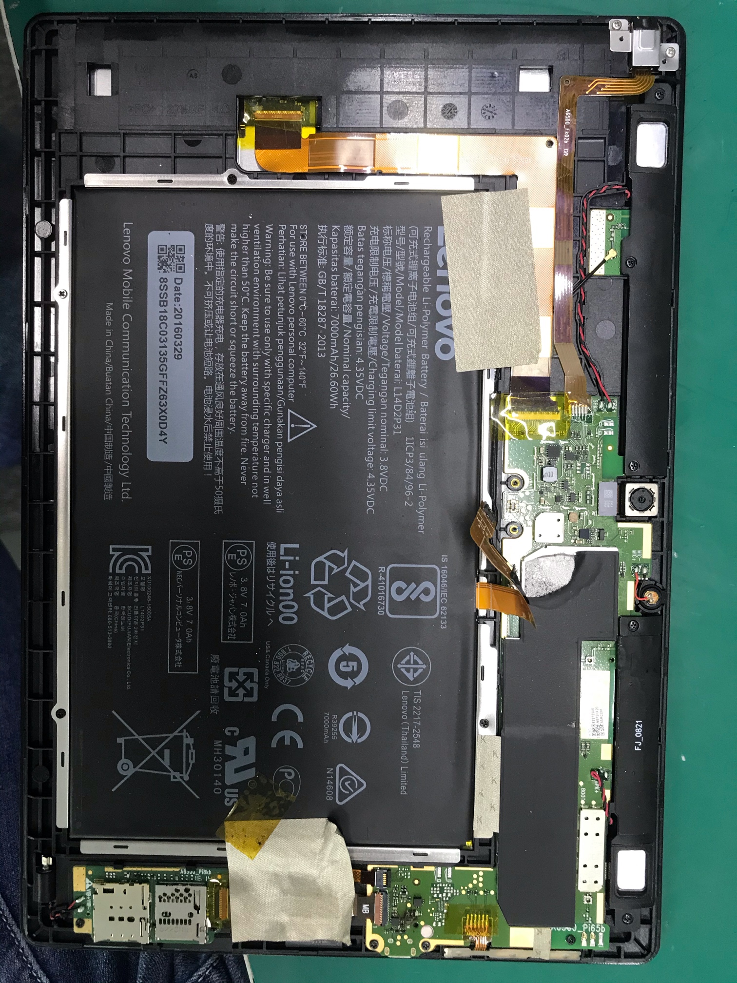

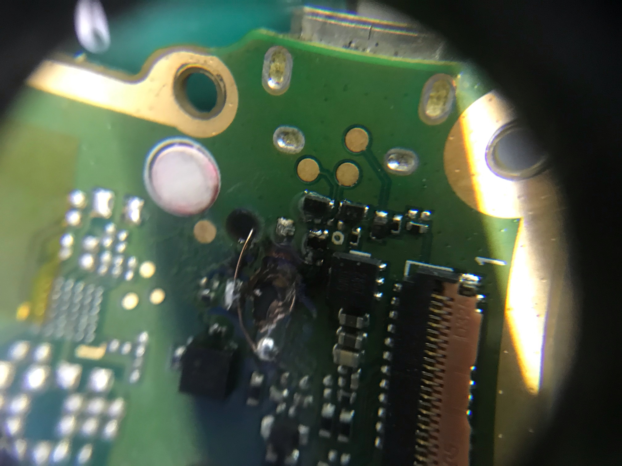

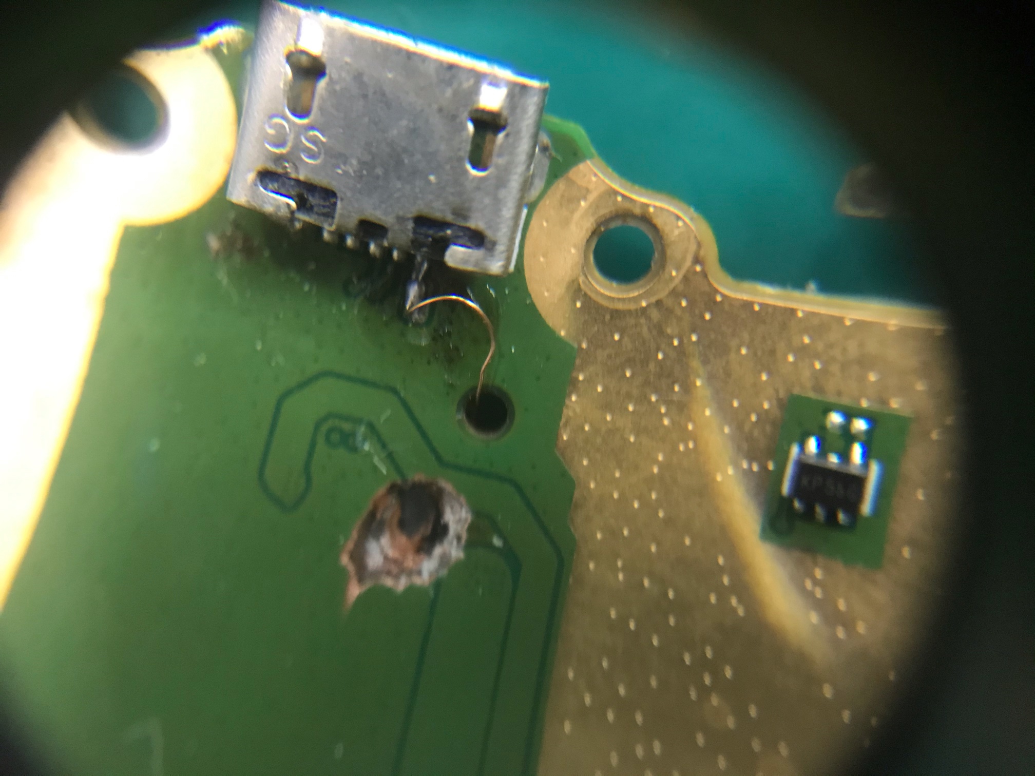

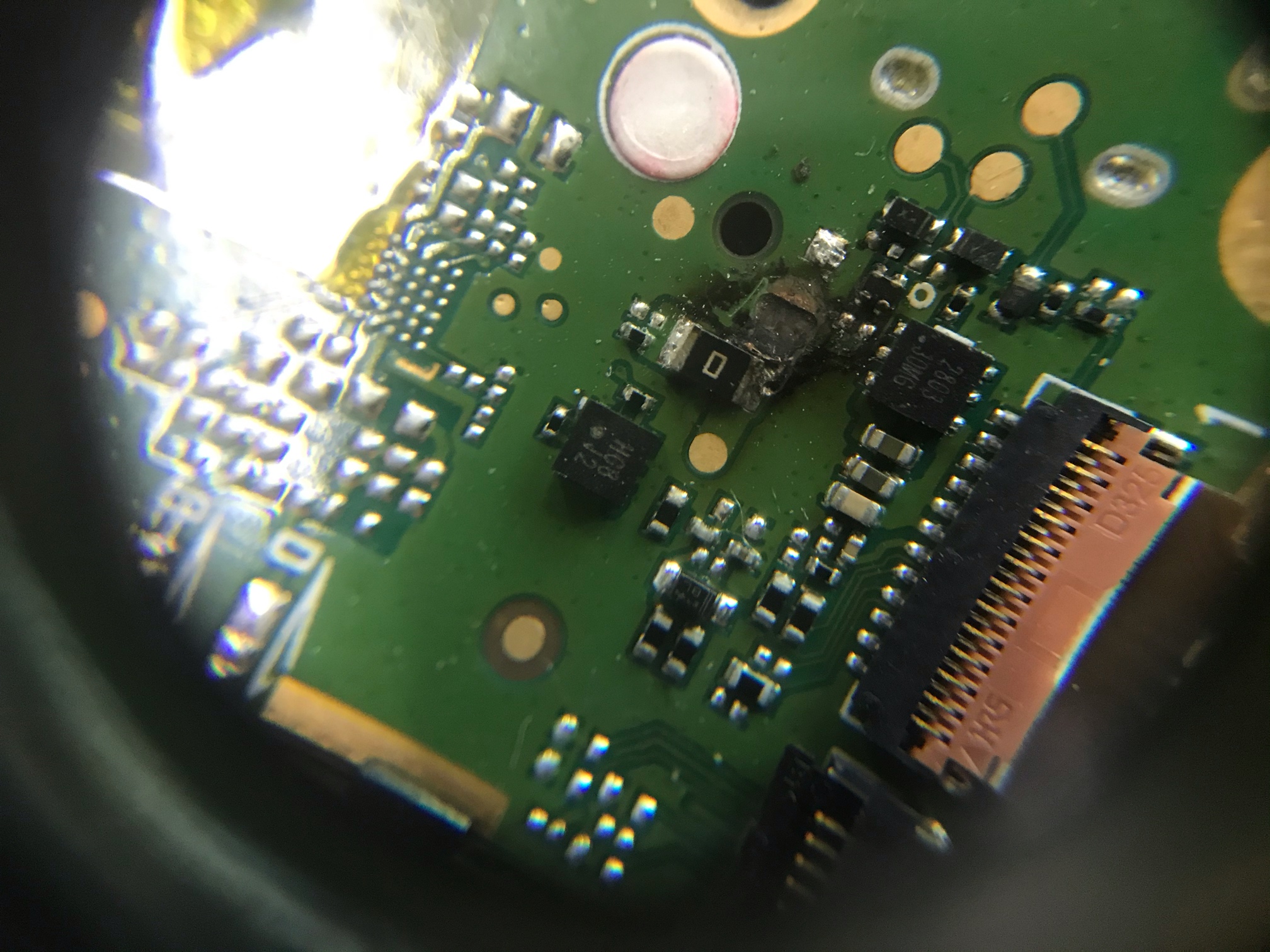

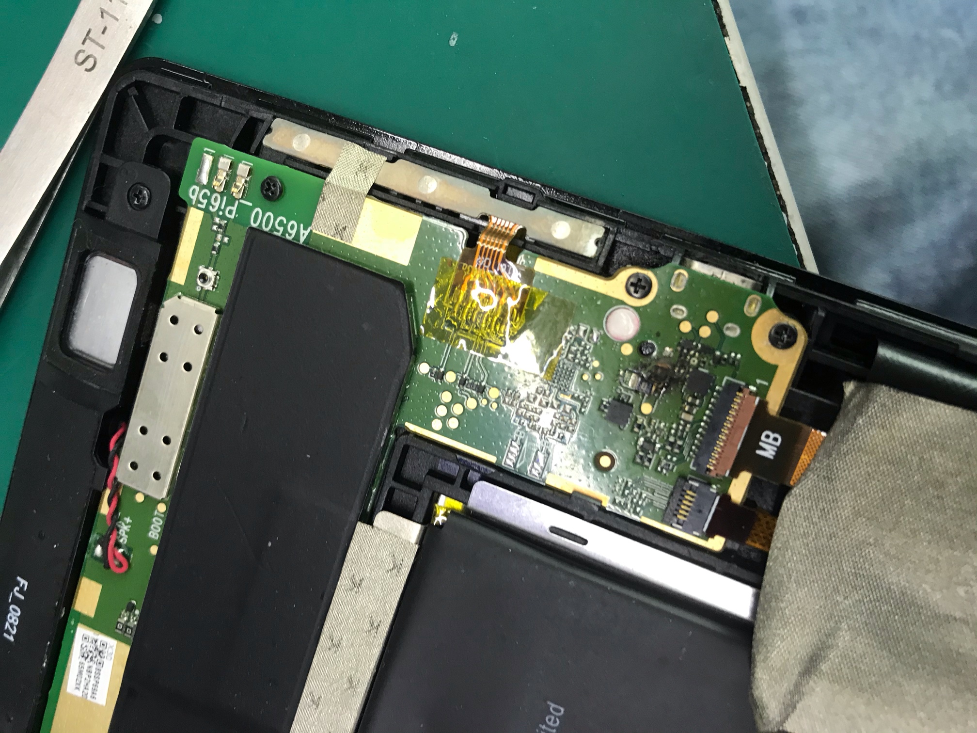

接到平板,发现烧穿,
开始挖洞尝试维修,不料正好分两根线,
附上亮机图
