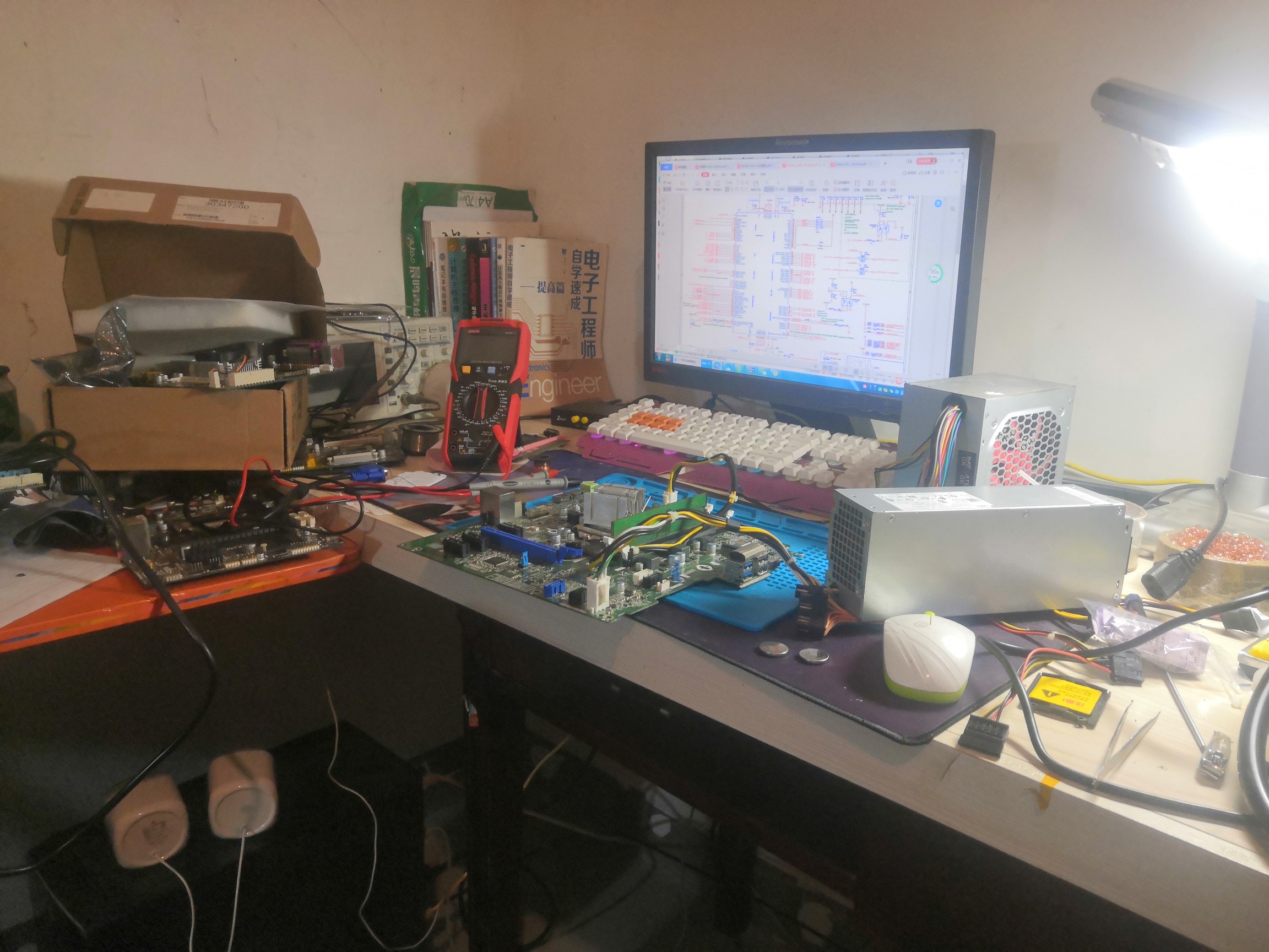

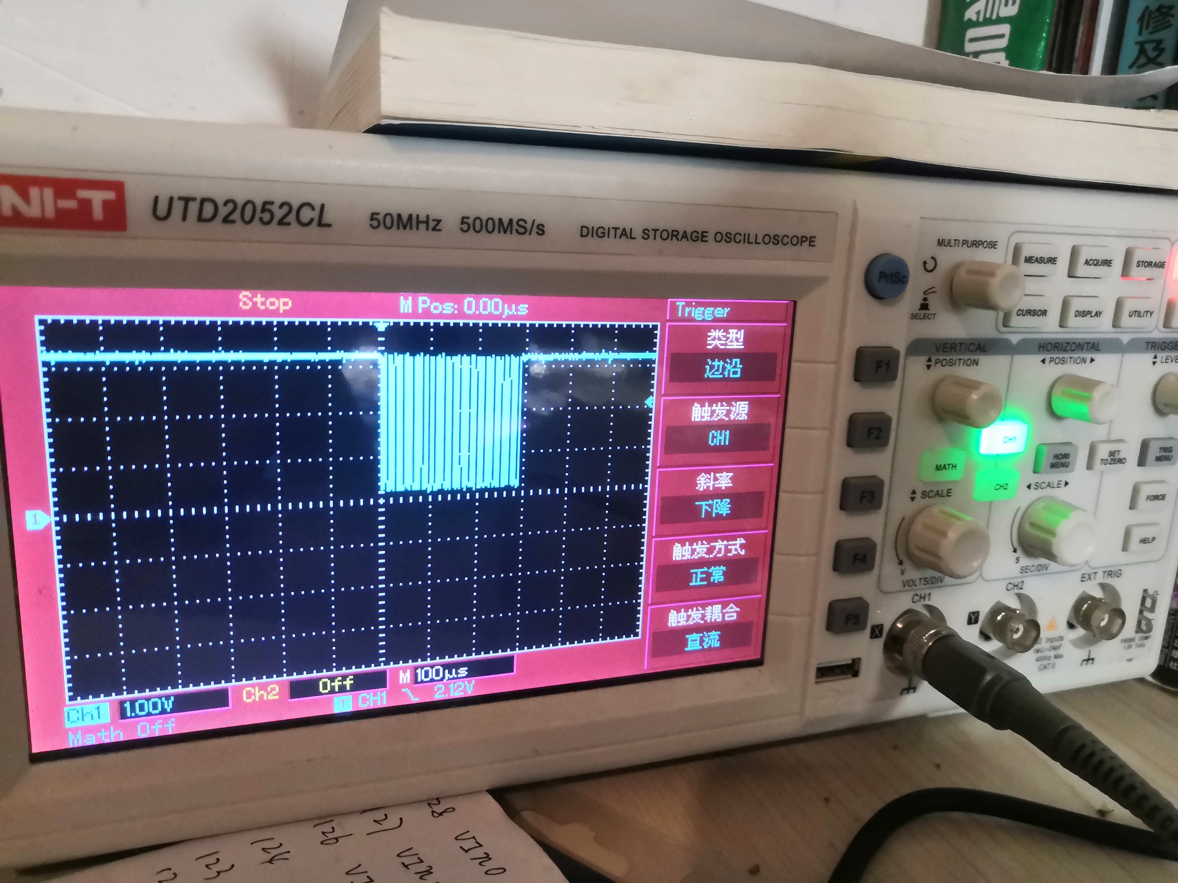

今天遇到一片不过内存的板子,故障很简单飞线搞定的,就不详谈了。主脚是它内存118脚和236脚分别是内存内存与南桥通讯的CLK个DAT,可能很多朋友不知道这两个脚电压都是3.3v,且有波形若不正常也会导致不过内存,修完这块板,我顺便量一下这两个脚的波形,示波器不是特别好不知道抓的对不对,分享给大家讨论
