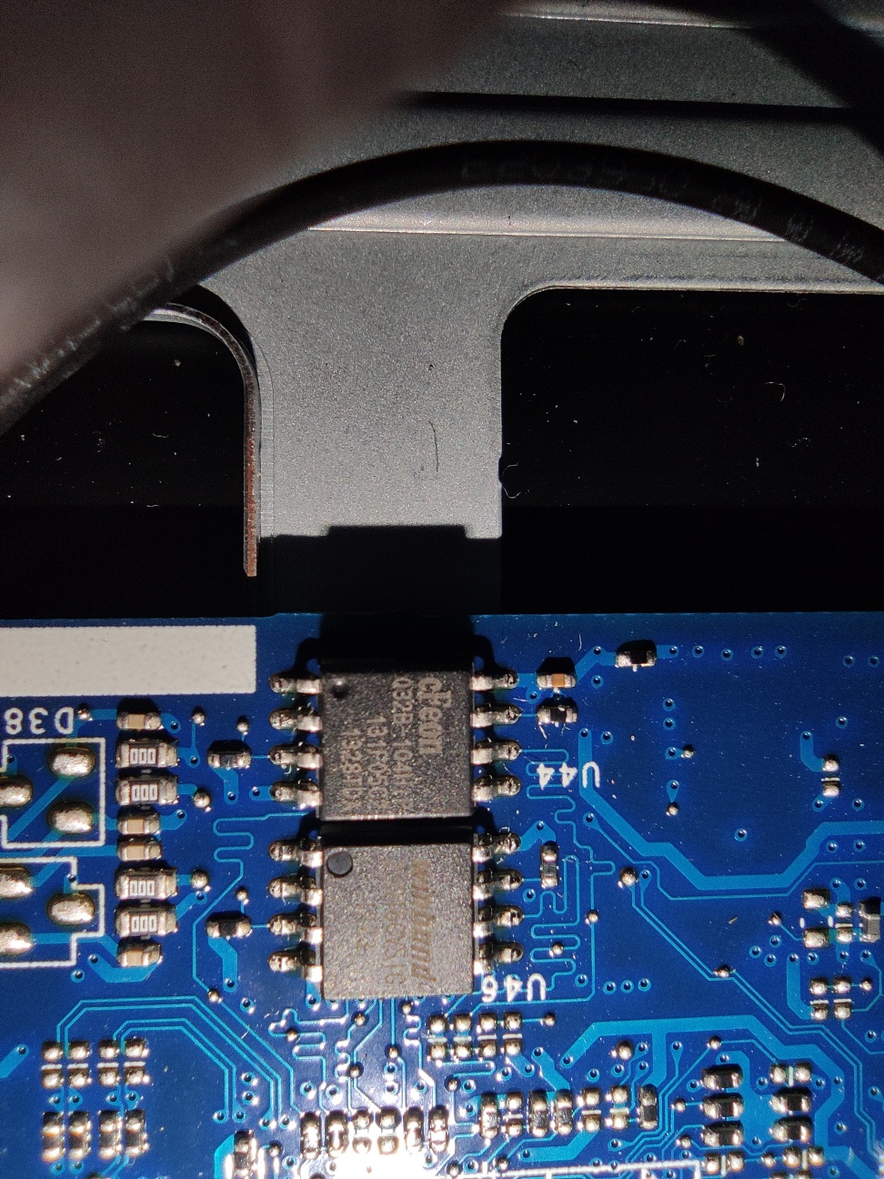

上次说到充电电路mos管烧坏,今天料子买回来了,但是好像是无限重启,求解
就是这个样子
[video=http://appatt.chinafix.com/pic/20200923/1600874338973621_632.jpg]http://appatt.chinafix.com/video/20200923/1600874336554353_727.mp4[/video]
这个bios联想官网上也没有
作者: 老吴来了    时间: 2020-9-23 23:43
我想刷个bios试试,不知道这两个哪个是主板bios啊?

刷BIOS试一下。

作者: 老吴来了    时间: 2020-9-24 09:33
全旺 发表于 2020-09-24 08:50
刷BIOS试一下。
ideapad S400的bios有吗?官网上没有,论坛里型号太多了不知道哪个
作者: 老吴来了    时间: 2020-9-24 19:56
把两个bios都刷了一下,好了
作者: 老吴来了    时间: 2020-9-24 20:08
已经能正常开机了,但是电池用不了,唉
作者: 老吴来了    时间: 2020-9-24 20:12
老吴来了 发表于 2020-09-24 20:08
已经能正常开机了,但是电池用不了,唉
好吧,我错了,是电池没电了,

之前是不触发,更换了mos管和一个芯片后可以正常开机了,没接硬盘,就是不断重启。刷了bios好了,现在是电池充不进电。。
