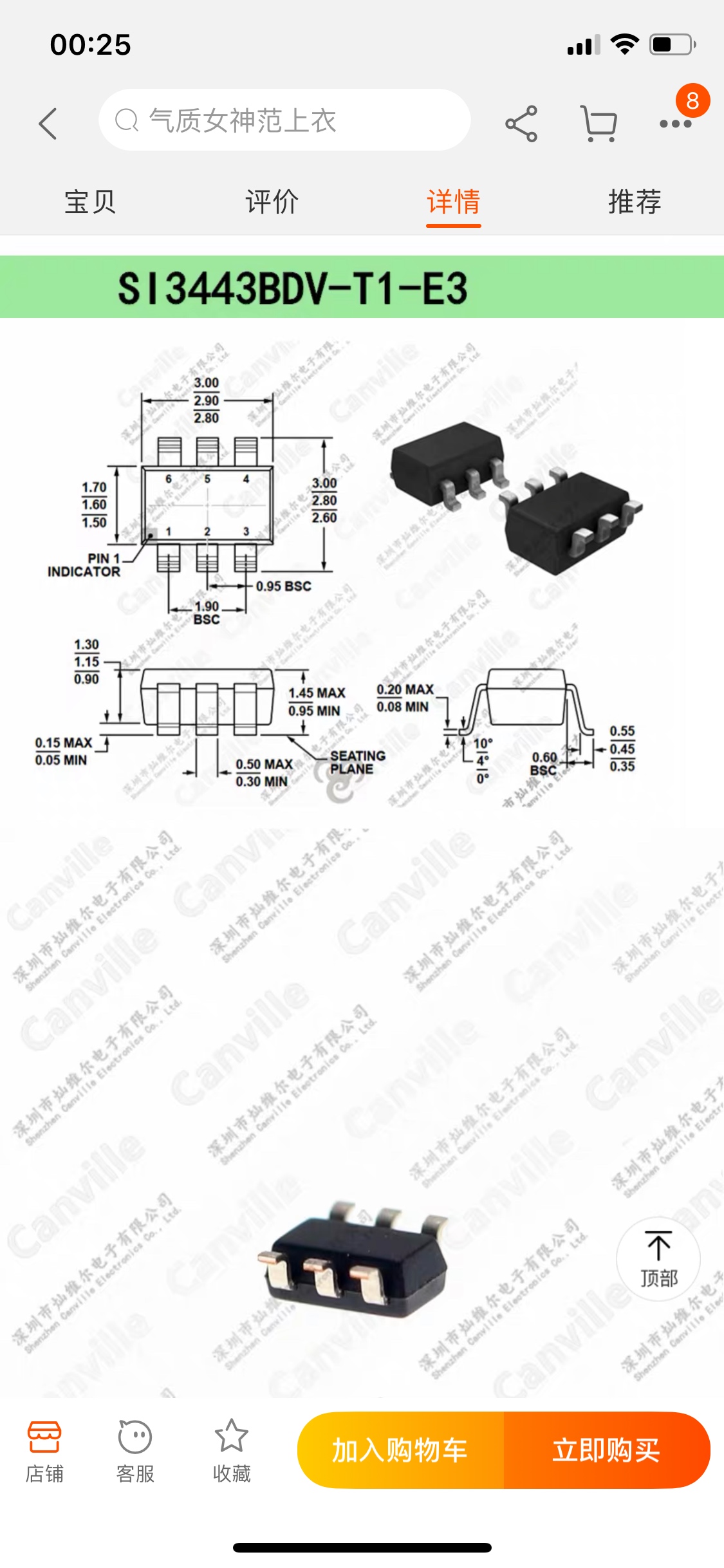

图片中6脚的贴片元件,编号是Q206,谁知道具体参数?

3443 p沟

屏5V供电的芯片吧,三星上见的很多,烧了用个P沟道的三极管更换也是可以的

作者: 悠然品茗    时间: 2020-9-25 09:02
应急把4脚和6脚跳线,临时用着了。
作者: 新安江    时间: 2020-9-25 10:27
悠然品茗 发表于 2020-9-25 09:02
应急把4脚和6脚跳线,临时用着了。
如果是屏供电管,短接后会在开、关机时出现翻白眼!
作者: 海岸科技王峰    时间: 2020-9-27 13:22
屏幕供电   找个坏板子拆个   三条腿的可以代替
作者: 悠然品茗    时间: 2020-9-30 13:42
这个屏一用着,平时不会断电的。
作者: 悠然品茗    时间: 2020-9-30 13:43
先这么用着,出现问题的时候再换新件。
