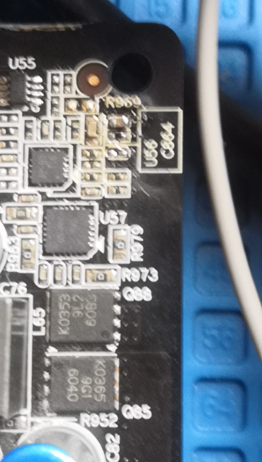

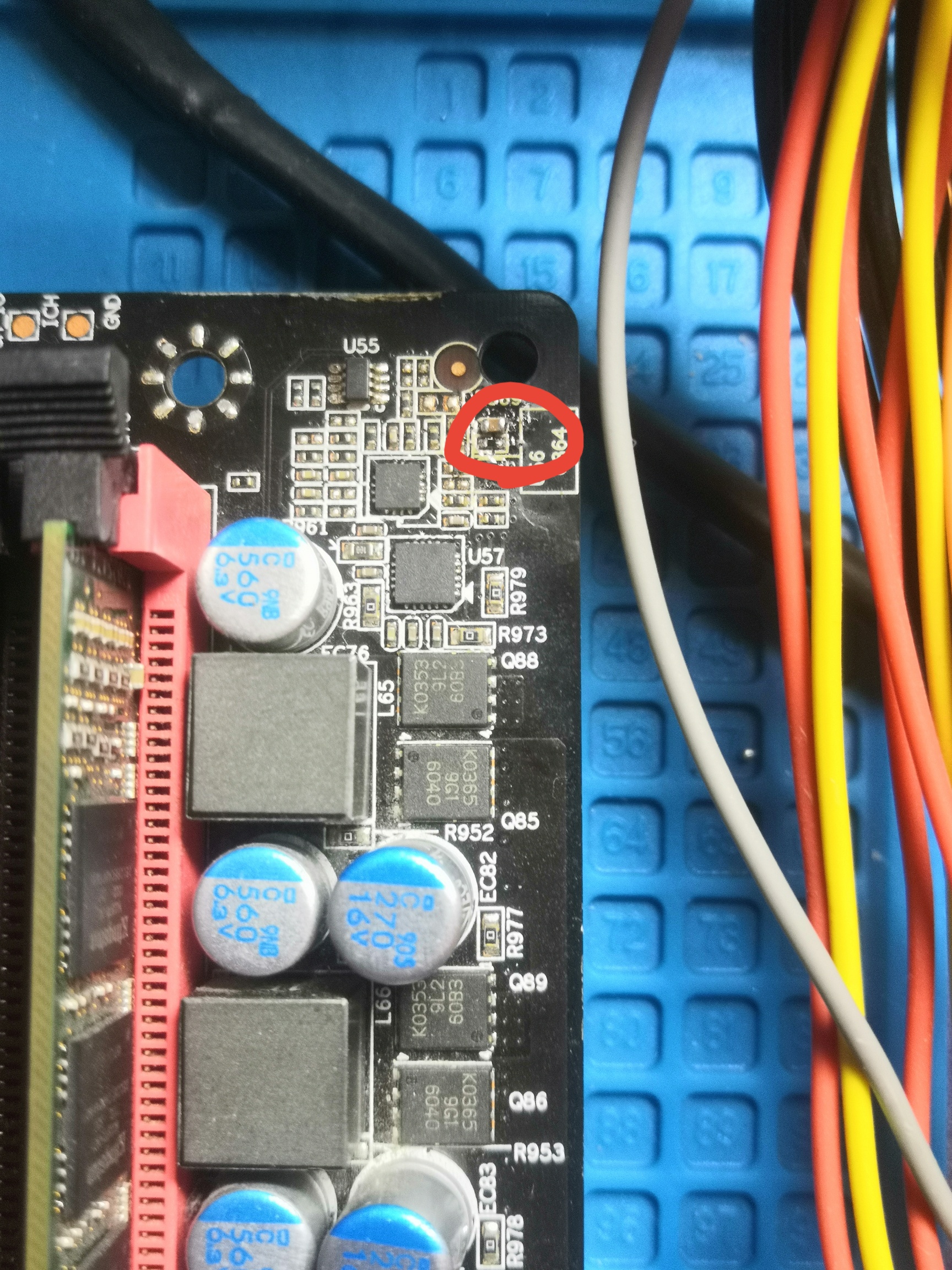

X58主板  原故障卡内存跑几个内存代码就掉电,  没图纸而且不常规设计的主板就很头疼,一查还好内存没供电1.5v 0.75v....都没有出来……这时序也太不严谨了,内存供电都没有就开始跑码……经过仔细研究发现内存旁边掉了两个件,位号也不全,看到一个r969直接找了两个3.3k电阻换上,突然觉得这个阻值好像要翻车的感觉,换上……跑码了就卡25……放一会第一次和第二次可以亮机,后面就卡25掉电重启了,每次放会都可以亮一两次,但一会还是会掉电,联系下客户找到了同型号板,发现有个是电容
在线测量另外一个是195k不知道他测的准不准,换上一个200k电阻,拆掉电容故障依旧……期待大神留言支招

EVGA的板哪里会有图纸吧里图纸哥都不一定有,你激他一下试试
