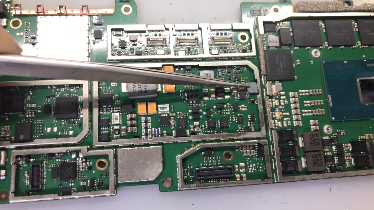

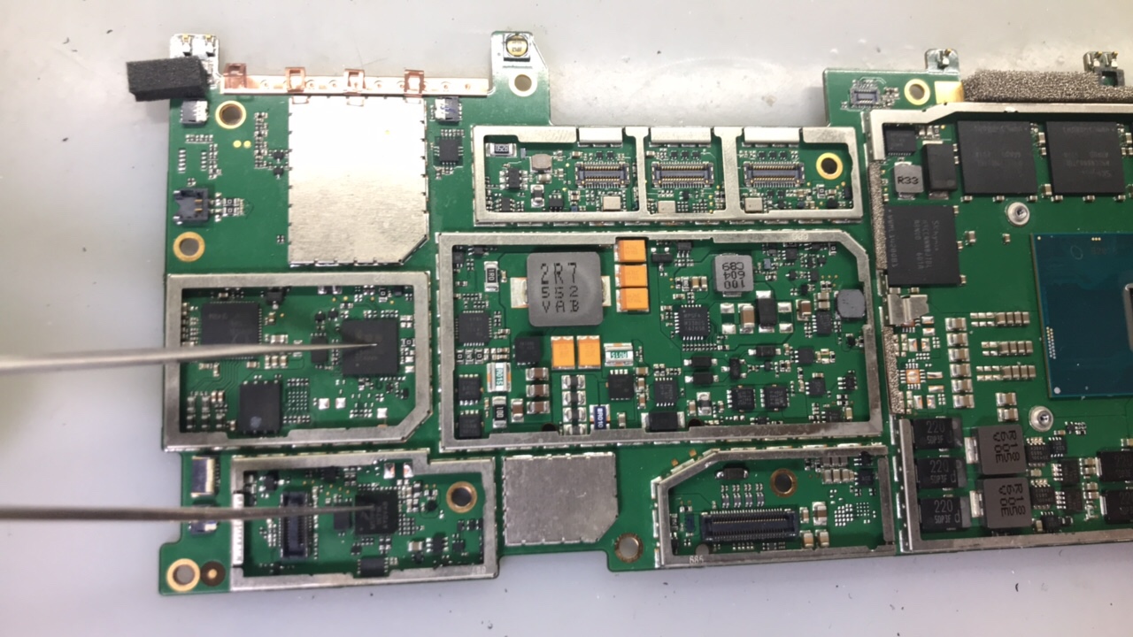

微软surface Pro4 不开机 电源 电池都不开机 测量主板3.3V 电感对地阻值只有几十欧姆  正常应该是三四百欧姆 有短路状态 单独用外接电源加导电感3.3V去烧机 电流也只有一百多毫安 感觉不到有什么发热得地方 有遇到过的师傅吗?指点一二 谢谢……
3.3V 电感
3.3 去到EC和下面的芯片 摘掉也还有短路

机器已修复 最后换的EC 好了
