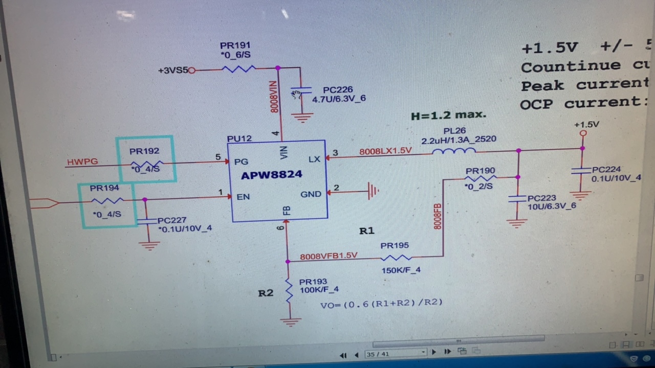

实际操作是可代换,做个标记。
作者: xwc    时间: 2020-9-22 12:42

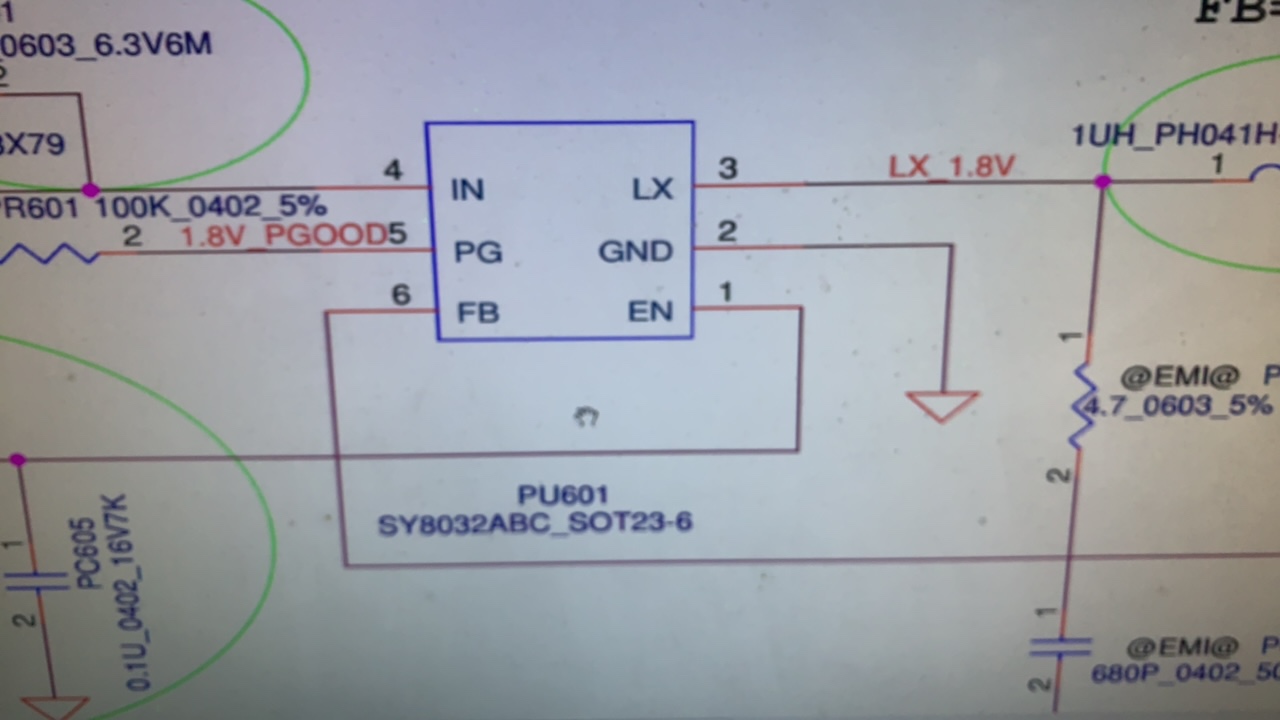

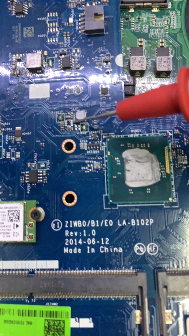

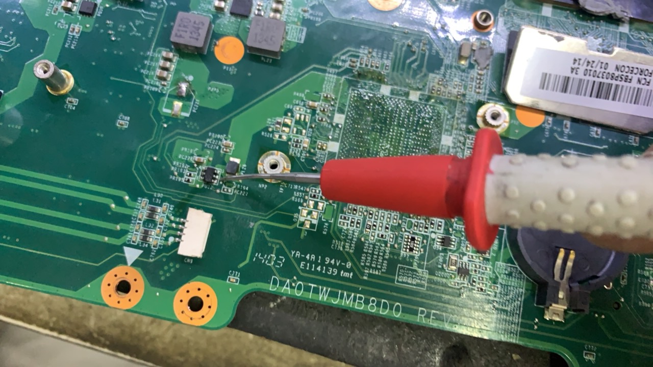

广达的那个板子3v一路烧光光,找apw8824找了很久。这芯片比较少见,用SY8032A代换成功。做个标记,希望对修到的朋友有所帮助,两个板子的板号已经拍上。
