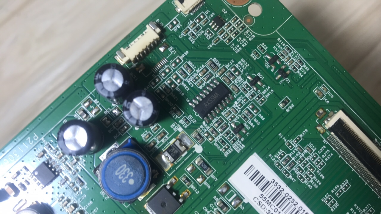

华硕液晶va322驱动板上的AXS5MA,貌似背光led驱动ic,但是查不到任何资料

升压 芯片吗
作者: yan32768    时间: 2020-9-22 14:17
芯诚维修001 发表于 2020-09-21 21:34
升压 芯片吗
Led
升压供电,检查背光没有问题
作者: yan32768    时间: 2020-9-22 14:19
问题是背光亮一下就灭,然后显示器待机灯亮;接显卡后系统不能识别显示器
作者: yan32768    时间: 2020-9-22 14:20
就是显示器一直待机中
作者: wshangm    时间: 2020-9-23 16:40
逻辑板出问题,要么程序出问题,要么主控IC出问题
作者: yan32768    时间: 2020-9-24 07:10
后来仔细检查,驱动板没有问题,逻辑版上有12v供电,但没有电压,一个电感烧糊,不知道是不是屏短路了
作者: 新安江    时间: 2020-9-25 10:31
你这个跟背光根本没关系,是驱动板有问题,正常情况下,起码在有VGA信号时不可能进入待机状态。
有的机子没信号会开机几秒后进待机,这个总知道吧?
作者: yan32768    时间: 2020-9-27 17:45
顶一下吧,这个ic在淘宝上都找不到,查资料和oz9888差不多功能,不知道能不能直接代换
作者: yan32768    时间: 2020-9-27 17:50
错了,是oz9998mgn
作者: yan32768    时间: 2020-9-28 21:55
再顶一下吧,这个论坛好冷清,没有人知道吗?
