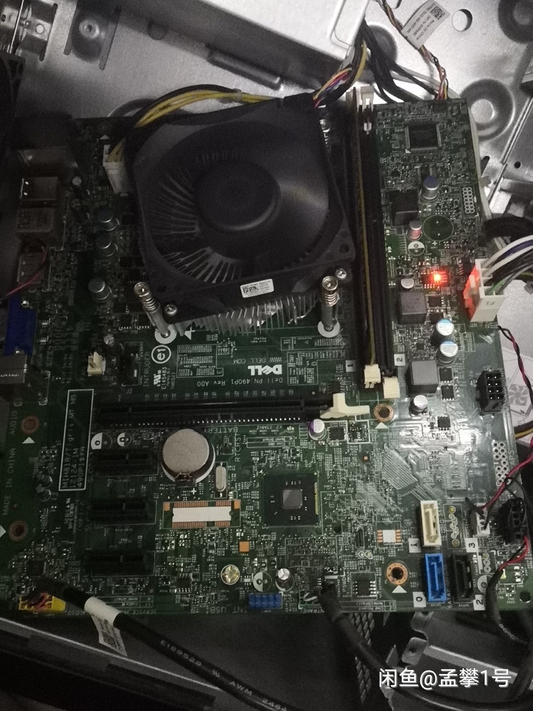

标题: 求戴尔8针电源定义,(非CPU供电)
如题,请知道的师傅多多帮忙
作者: linsz28    时间: 2020-9-28 22:36
有知道的师傅麻烦说一下
作者: linsz28    时间: 2020-9-28 22:37
就是图片中的8针电源接口
作者: 资安通    时间: 2020-9-29 18:33
给你个截图,你看看就知道了。
作者: linsz28    时间: 2020-10-2 10:21
楼上的师傅,有没实物图,就是两个接口的线清晰的照几张给我,这样看不清楚
作者: 资安通    时间: 2020-10-2 11:41
黄色线12V。绿色线是PS-ON,灰色线PW-OK,紫色线5VSB,黑色线GND。清楚了吗?
作者: 资安通    时间: 2020-10-2 11:47
你也可以找到电脑主板图纸,图纸上有ATX8针的定义。
作者: linsz28    时间: 2020-10-5 22:42
如果能找到就不用来这求助了
