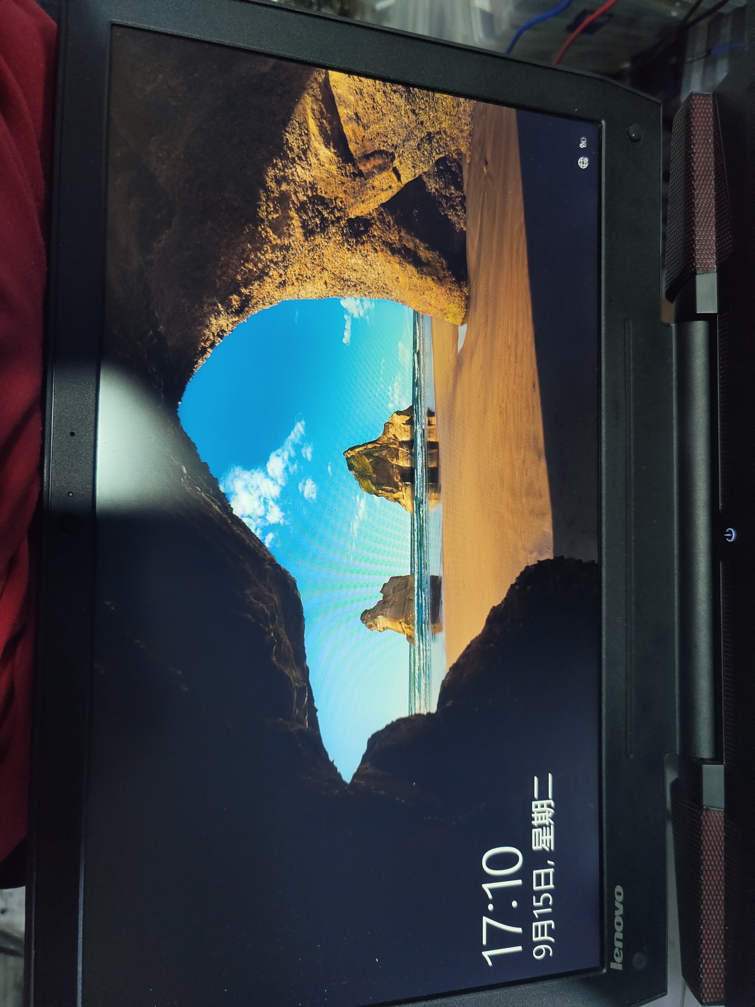

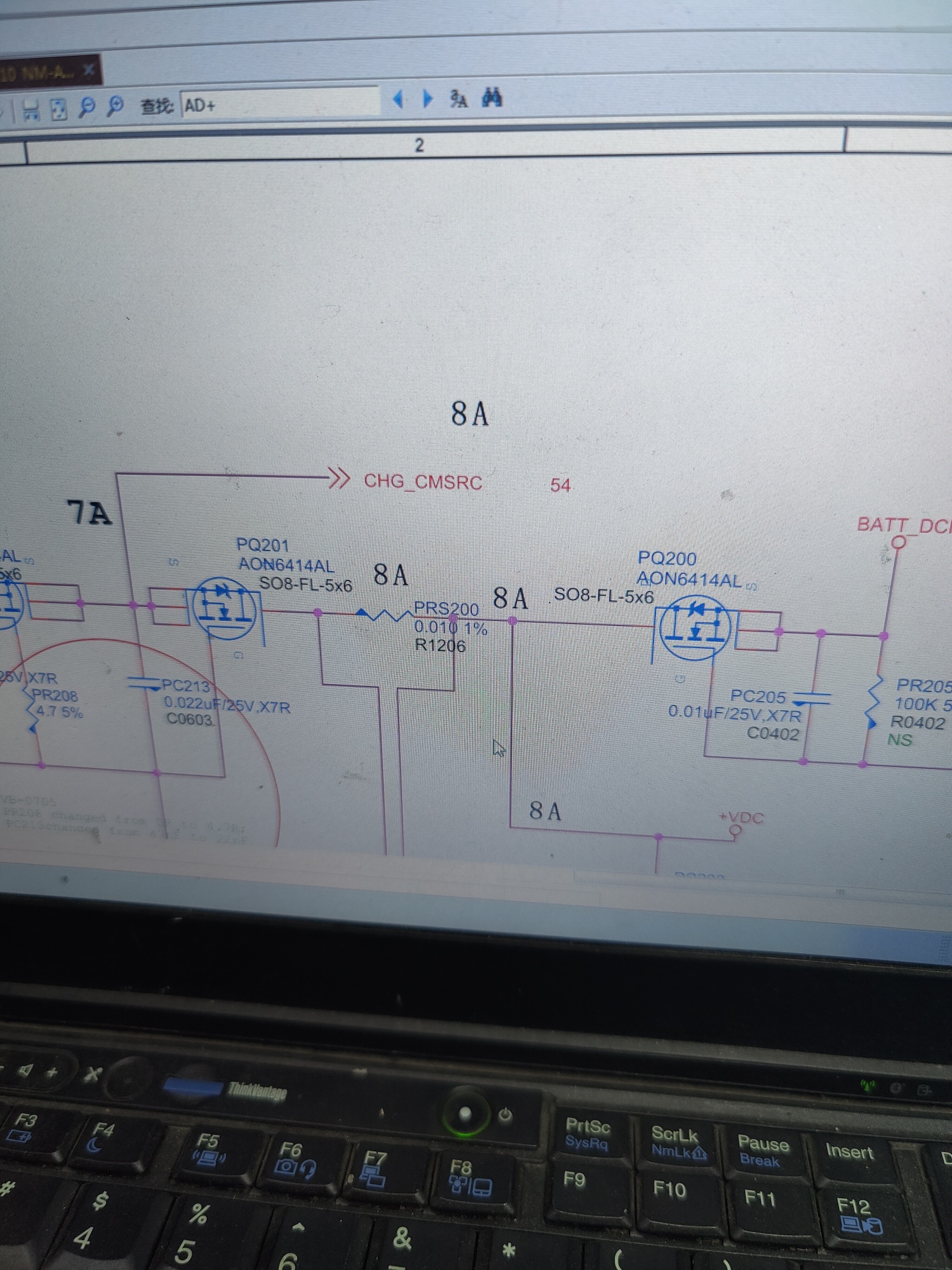

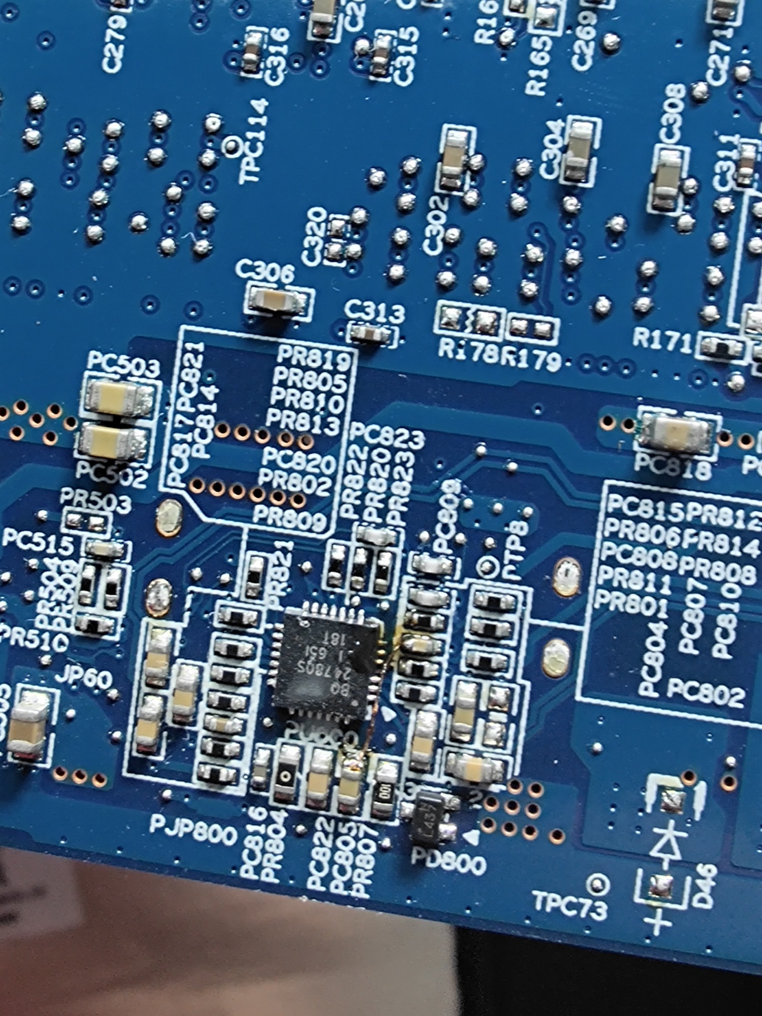

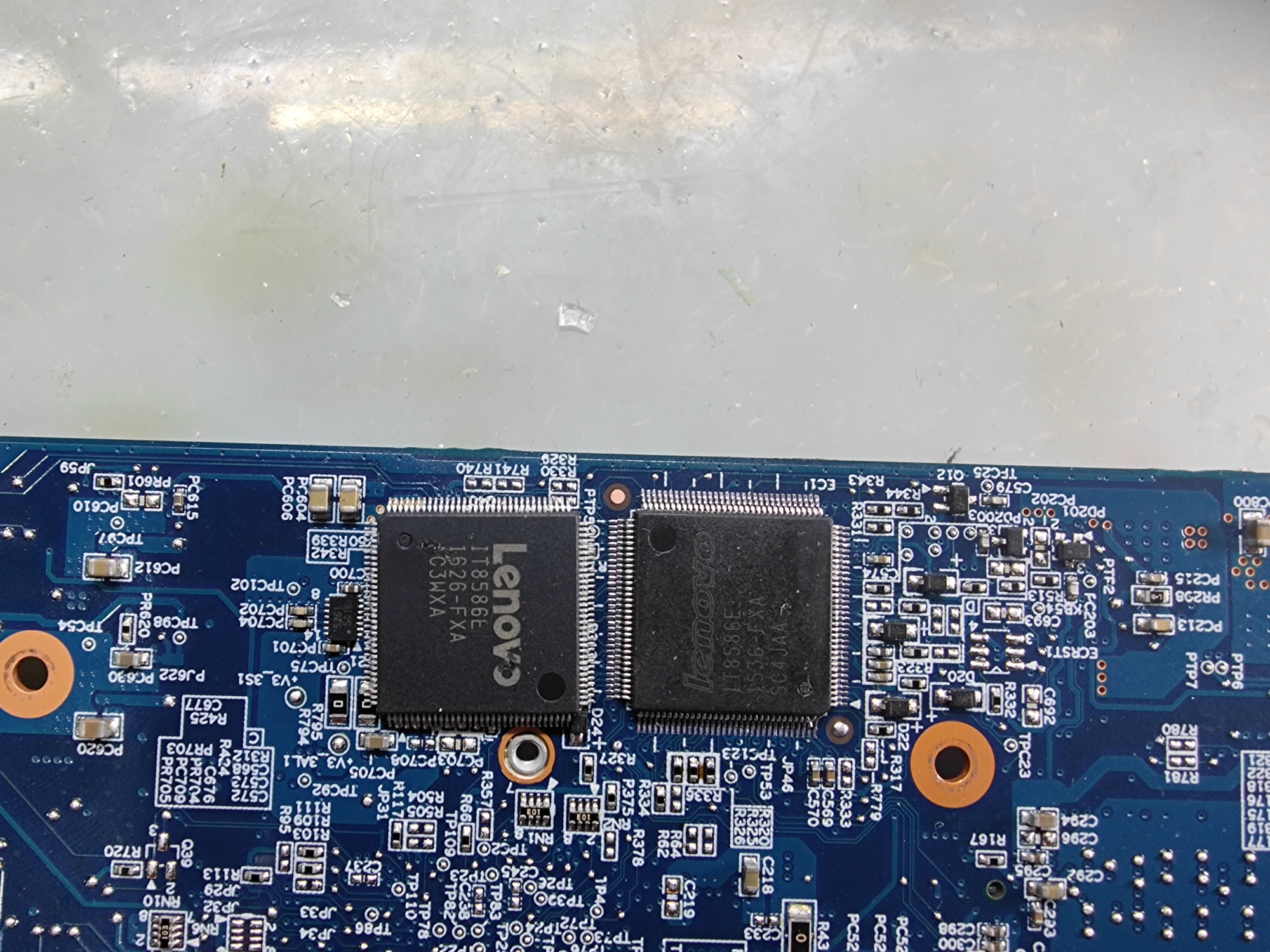

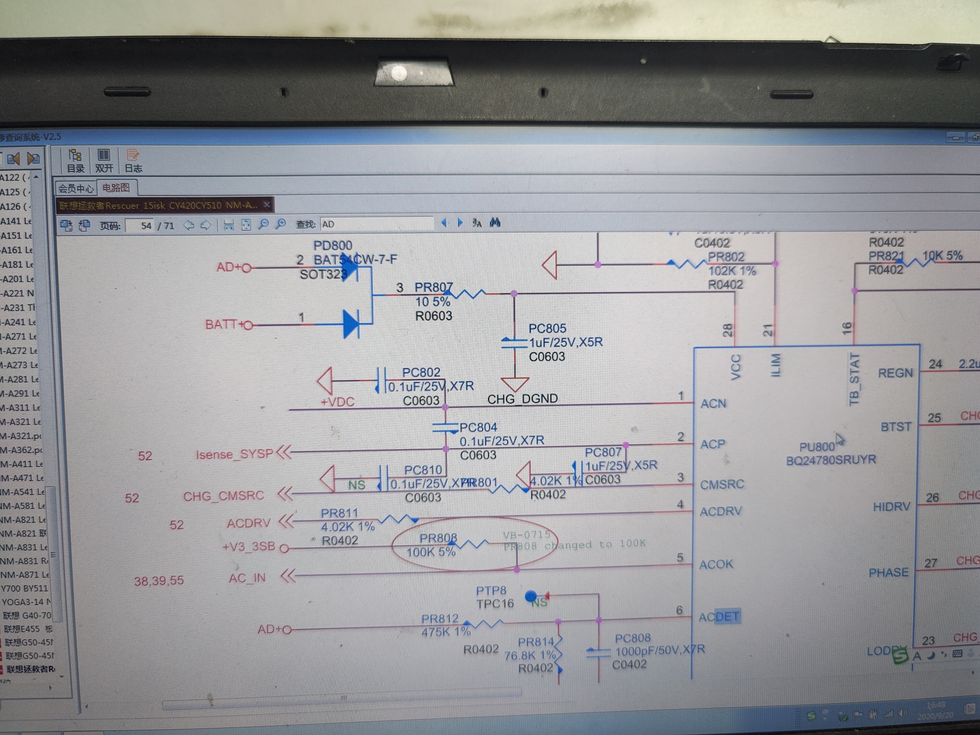

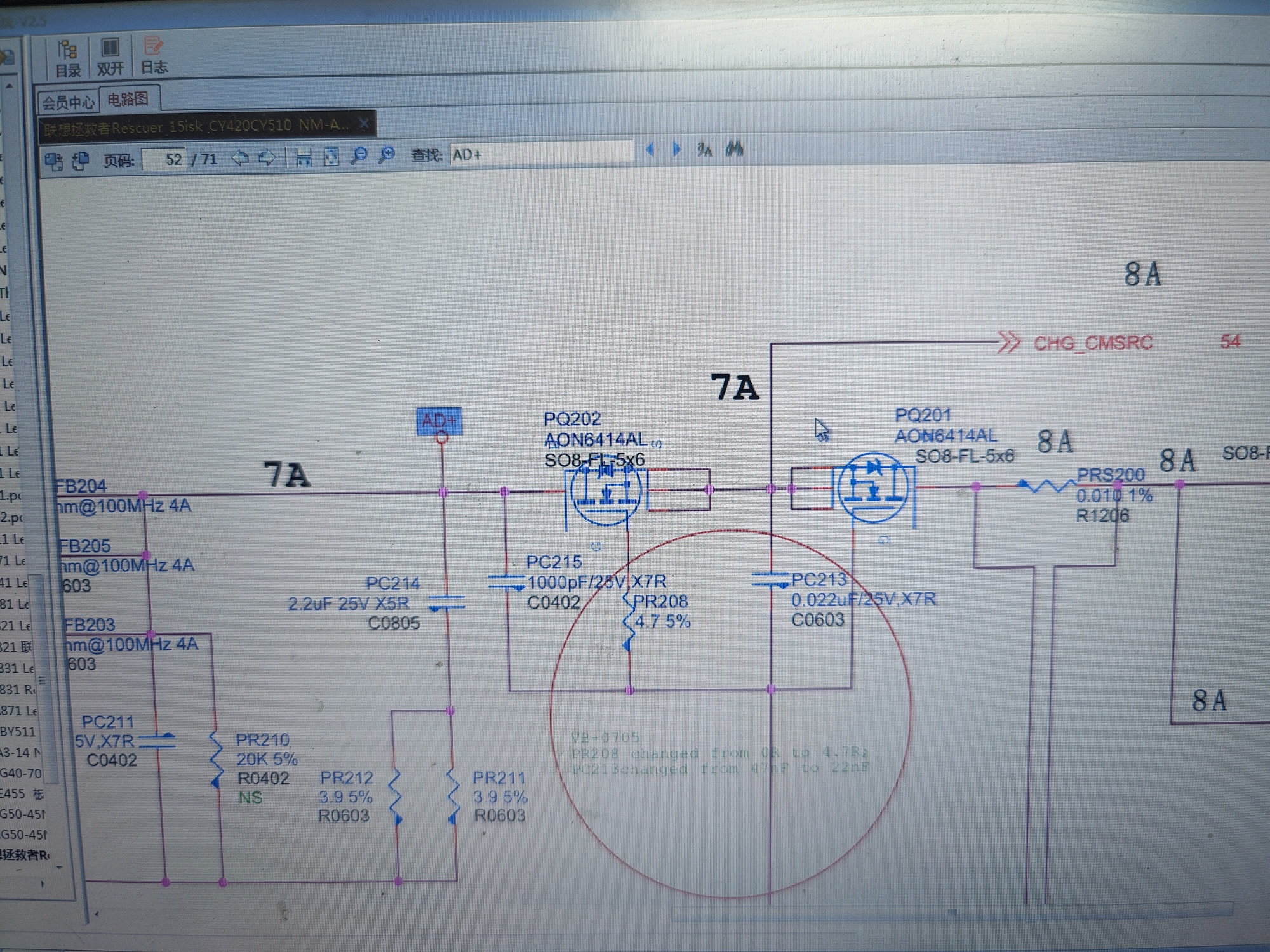

笔记本记到手的时候。不开机。简单测试。3v ldo  短路。直接用烧技法。发现io热,直接换io,
不触发   测试朱供电。只有两副多来回跳。
看看图纸。,发现公共点第1个管子都没过。问题应该出在。ad+所在的通路。,发现。只去了充电芯片。两路。经测量。其中一路为断线。断线的为检测电路。
将其断接机器修复。

作者: 惠联网络    时间: 2020-9-21 19:11
没看懂,是怎么好的?

作者: 喝点酒    时间: 2020-9-22 11:47
惠联网络 发表于 2020-09-21 19:11
没看懂,是怎么好的?
不过隔离,或者过了公共点只有2v,检查发展有一路检测断线,接上就好了。
