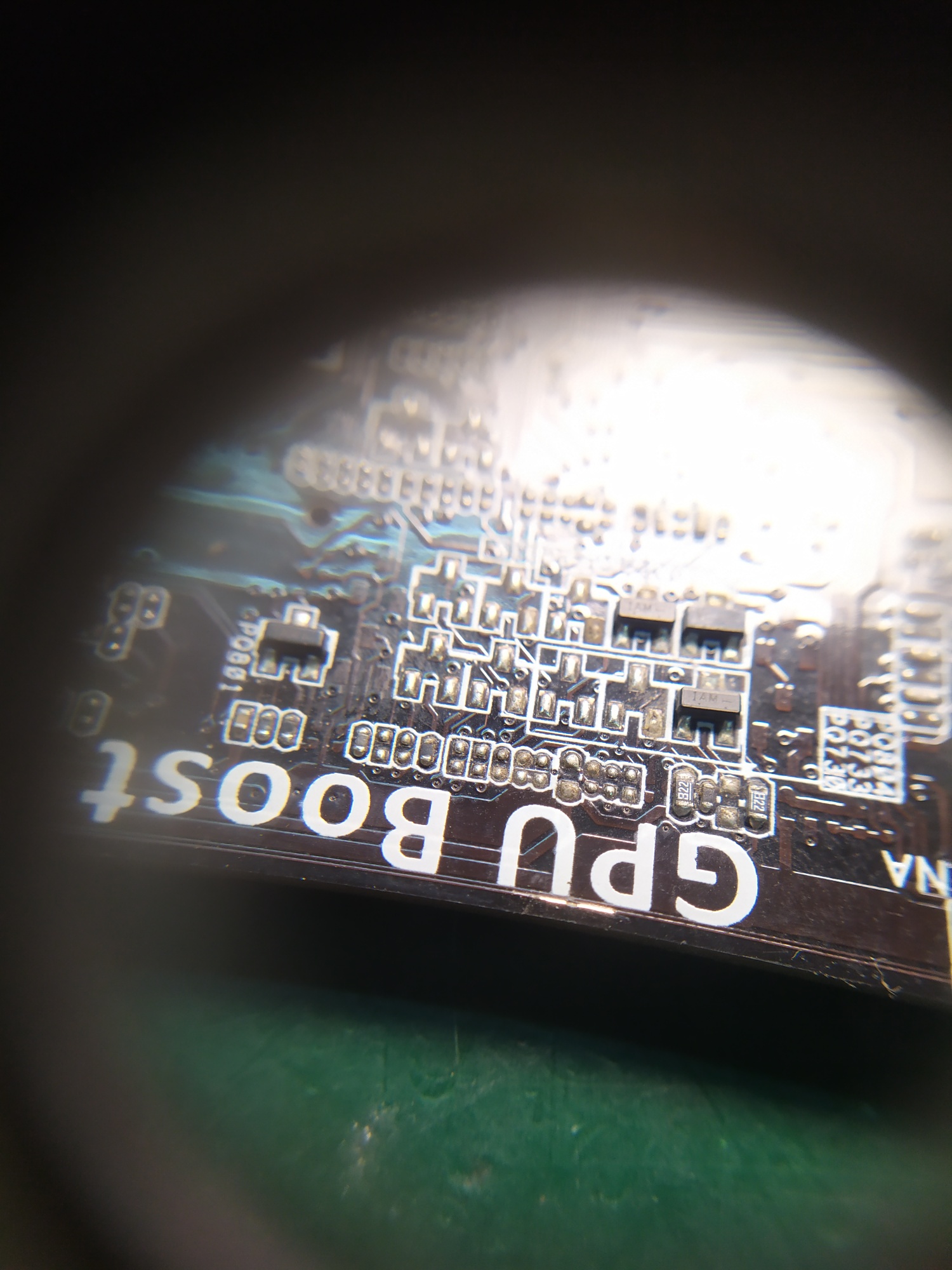

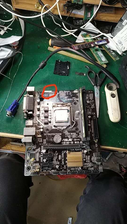

标题: h81m-D r2.0 不触电发 通病 不开机
IO 63 pin与绿线断开了。
这张是第三张

作者: 小宇电脑科技    时间: 2020-9-21 09:13
这个就是在CPU供电上面有一个电阻腐蚀了!通病了!
作者: 小宇电脑科技    时间: 2020-9-21 09:16
就在这里  看看吧!
作者: ps5555555555    时间: 2020-9-21 09:24
请问电阻腐蚀是这块主板的通病还是所有主板的通病?
作者: 小宇电脑科技    时间: 2020-9-21 10:28
还有一个是华硕H81-E  R2.0都是这里电阻掉了

作者: 475270381    时间: 2020-9-21 20:21
通病通病,在cpu供电旁边,或者cpu风扇接口旁边断线

作者: 提兴电脑    时间: 2020-9-26 20:33
谢谢你提点,已找到位置了
作者: 提兴电脑    时间: 2020-9-26 20:35
这里才是,坏的地方,谢谢各位了
