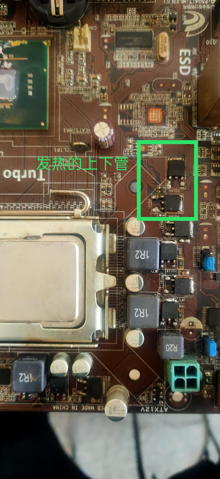

标题: 电源芯片ASP0905R [打印本页]
作者: 阿尔维斯a    时间: 2020-9-20 16:33
标题: 电源芯片ASP0905R
电源芯片ASP0905R工作条件是哪几个,华硕p5g41mt lx3 cpu没有供电,上管12v 下管为0v,vtt供电上下管发热,开机一会儿自动掉电。请教师傅们。谢谢!
