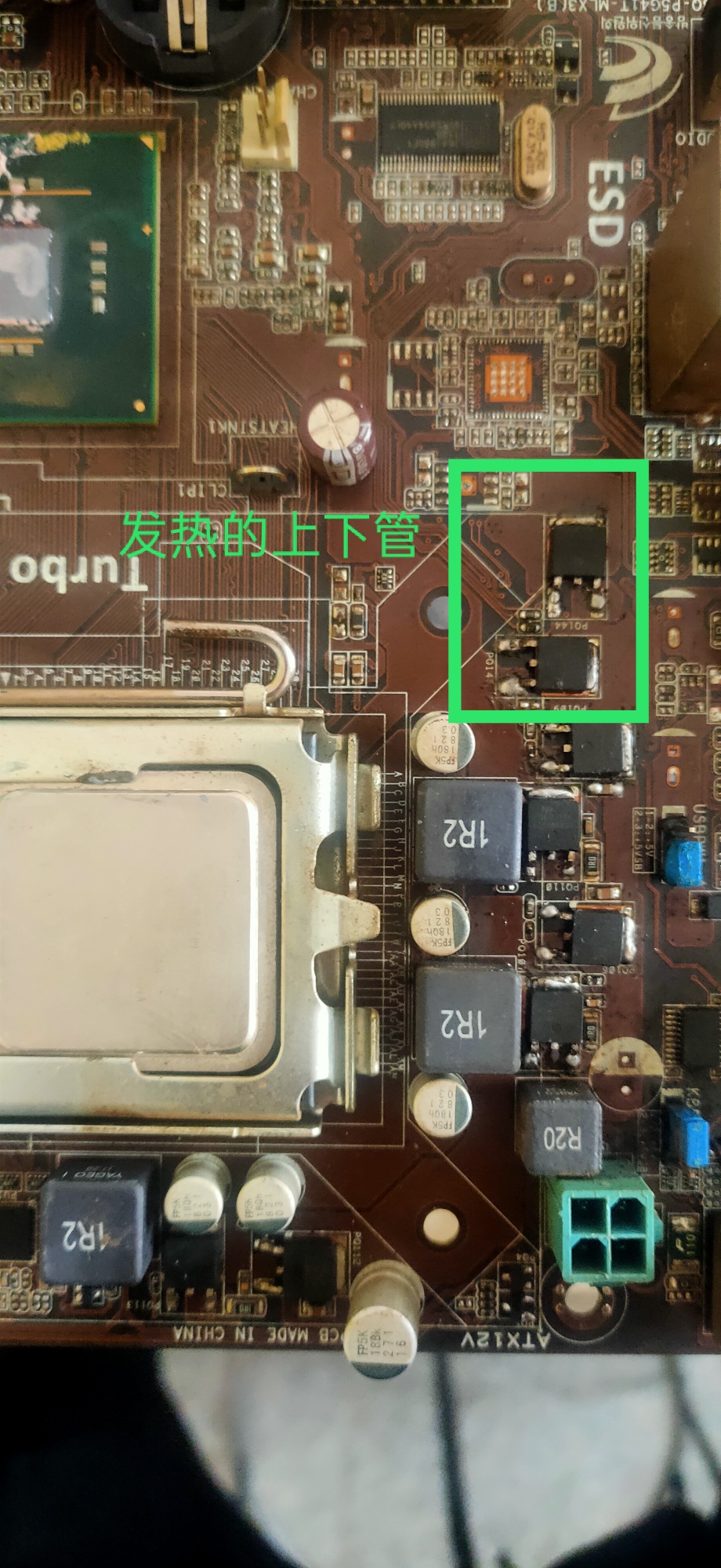

华硕p5g41m-t xl3 r.1.01送来的时候12v短路,测量场效应管上管短路,果断换下,测量其他对地阻值,一切正常,上电测试CPU没有核心供电,供电芯片是asp0903r,测en1.2正常,选择换芯片,原型号换芯片后依然没有。cpu vtt供电上下场管发热,上管接ml324放大器,更换后依然没有效果,所有的822排阻测量过正常。测量复位时钟都没有,郁闷了,高手们指教。

大神在哪里
