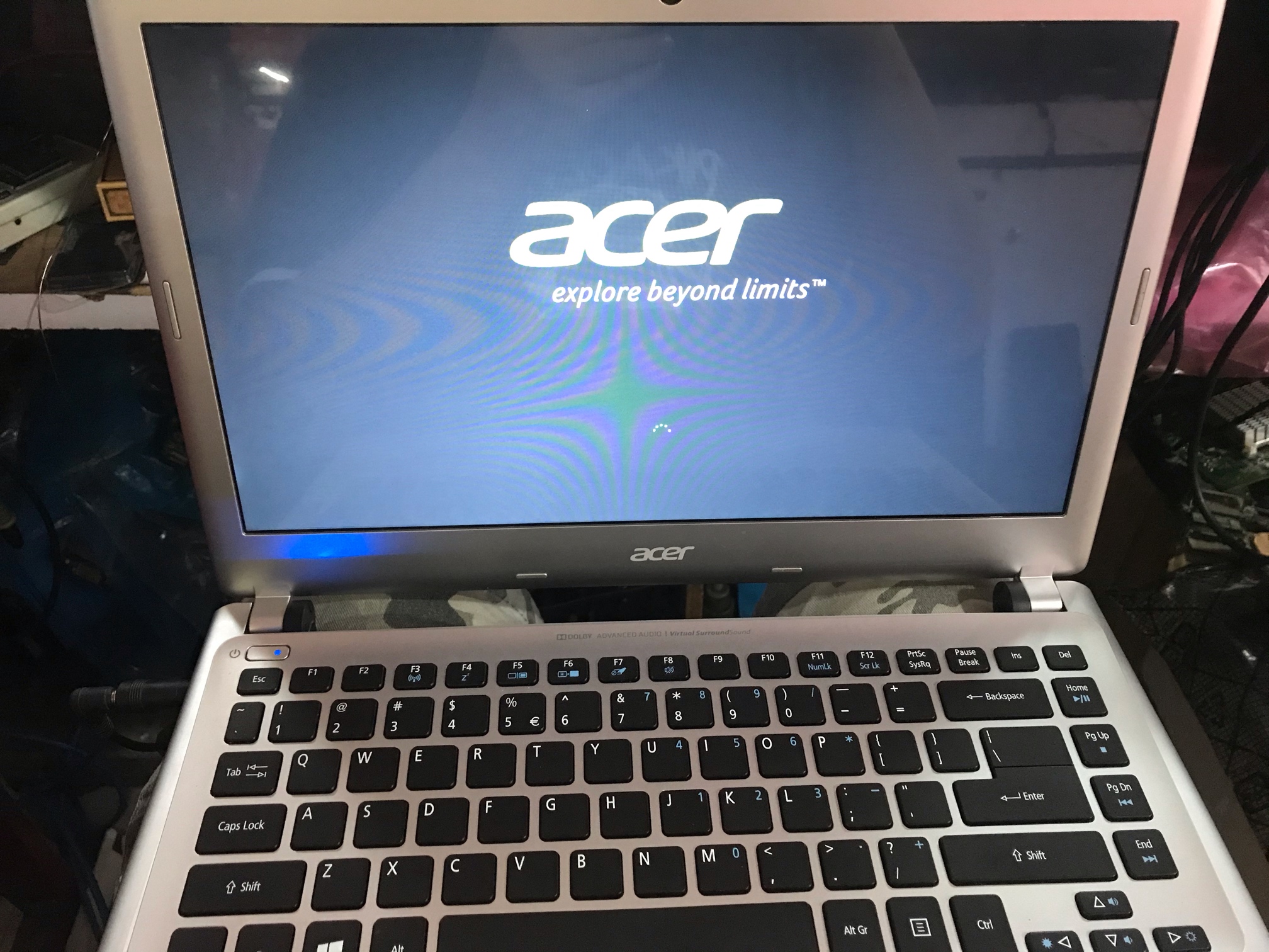

昨天同行拿来一宏基笔记本说急着要,拆机一看没修过,刚要修来个换屏的活,没办法下班前搞不好,报个价说今天搞不定了,以为客户会拿走结果来信息说修,明天上午要!         今天通电试下触发到0.02.测开关有反应,这一般桥的条件不满足,为了以防万一还是先测ec的条件,供电时钟复位一套走,。          最后测到q1901,5脚高电压,2脚一闪即逝的3.3v ,3脚无电压,走了个弯路测3脚,断r1912,,没结果,那就修修2脚再说,换q1901.待机芯片……然后好了!     ……维修往往结果很简单,过程很辛酸。很久没查电路了,所以发个帖
