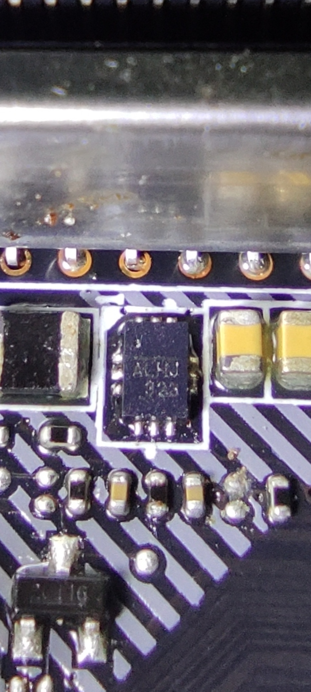

这个12脚芯片,请问查丝印在哪里查询啊?百度搜不到
作者: 老吴来了    时间: 2020-9-20 11:46
ALHJ323,ALHJ323

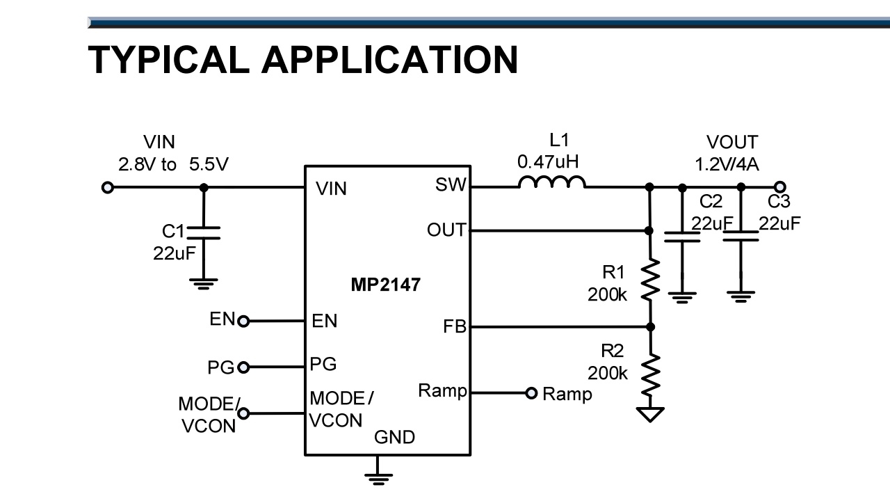

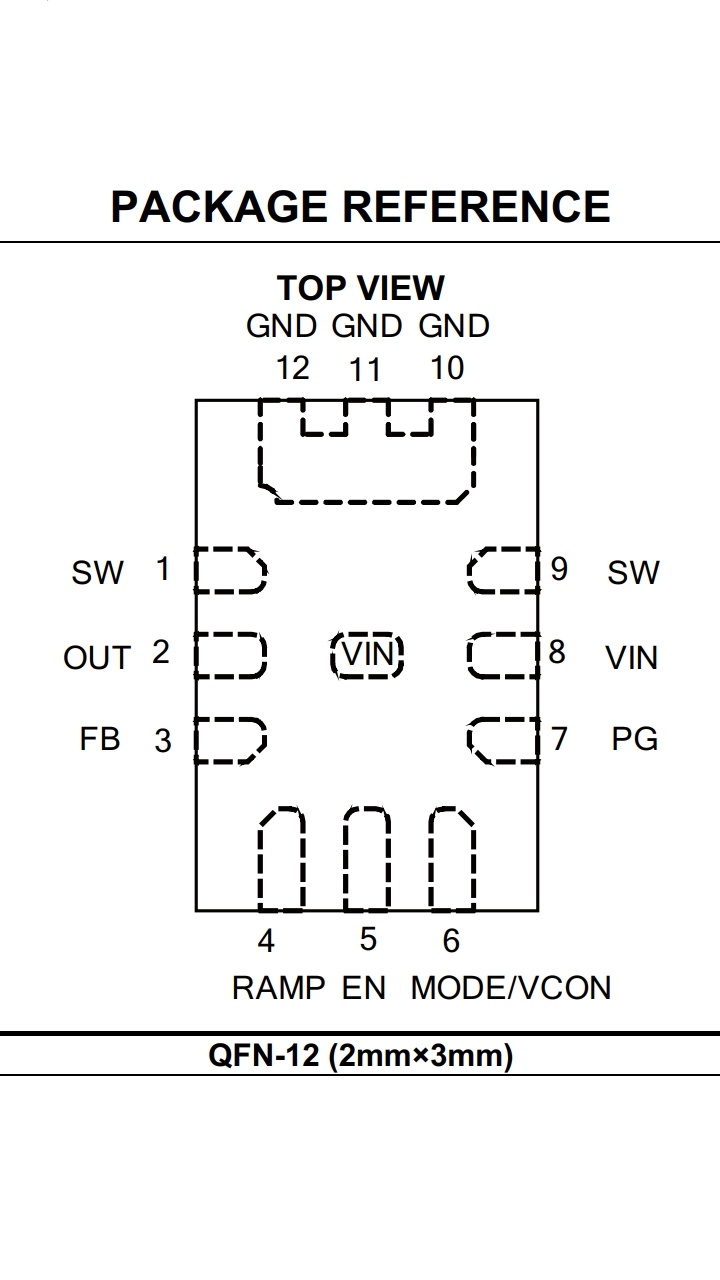

作者: ruo愚    时间: 2020-9-20 22:10
作者: 老吴来了    时间: 2020-9-21 14:22
ruo愚 发表于 2020-09-20 22:10
好的,谢谢,
这个丝印在哪里能查到呢?
