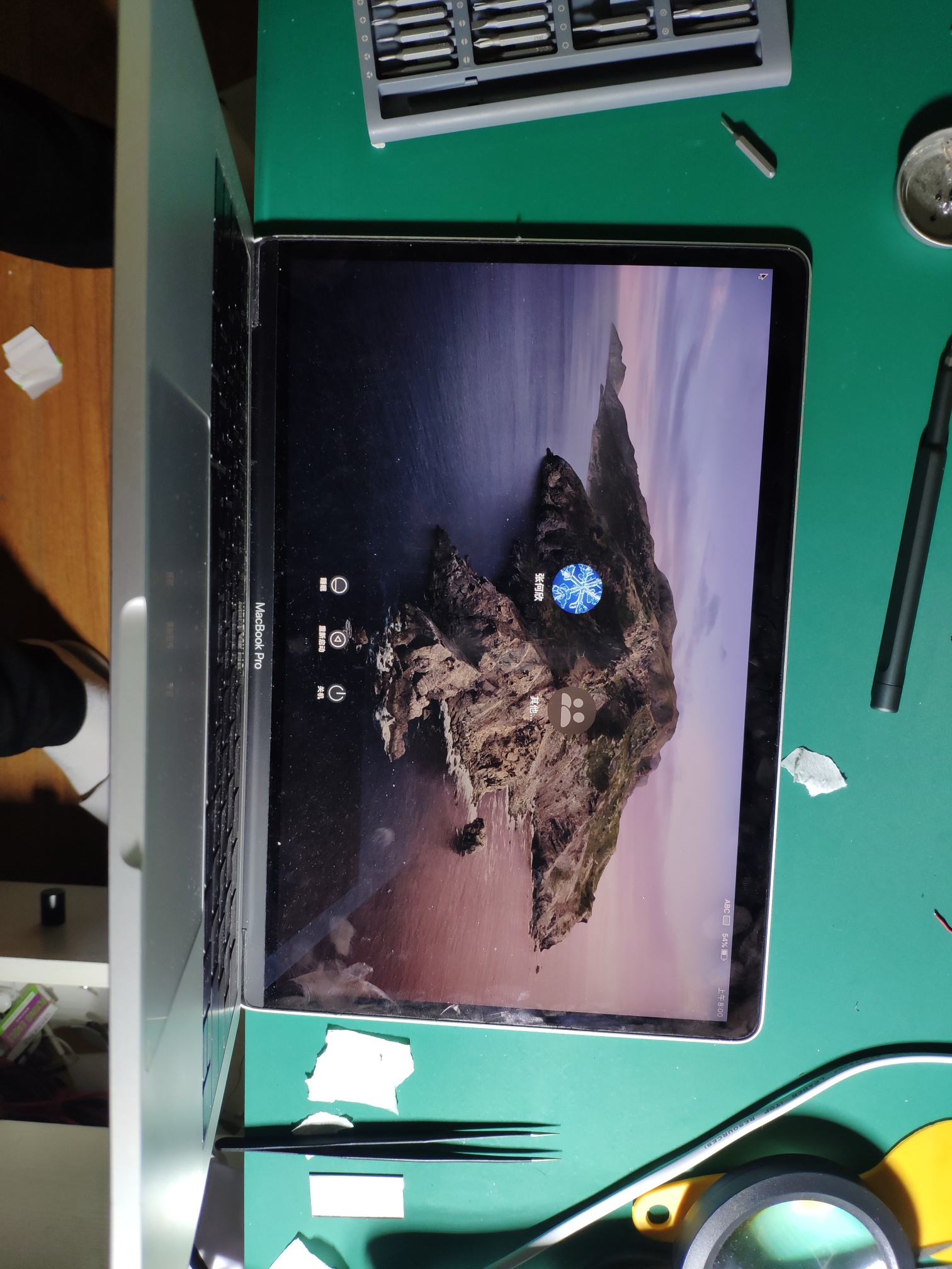

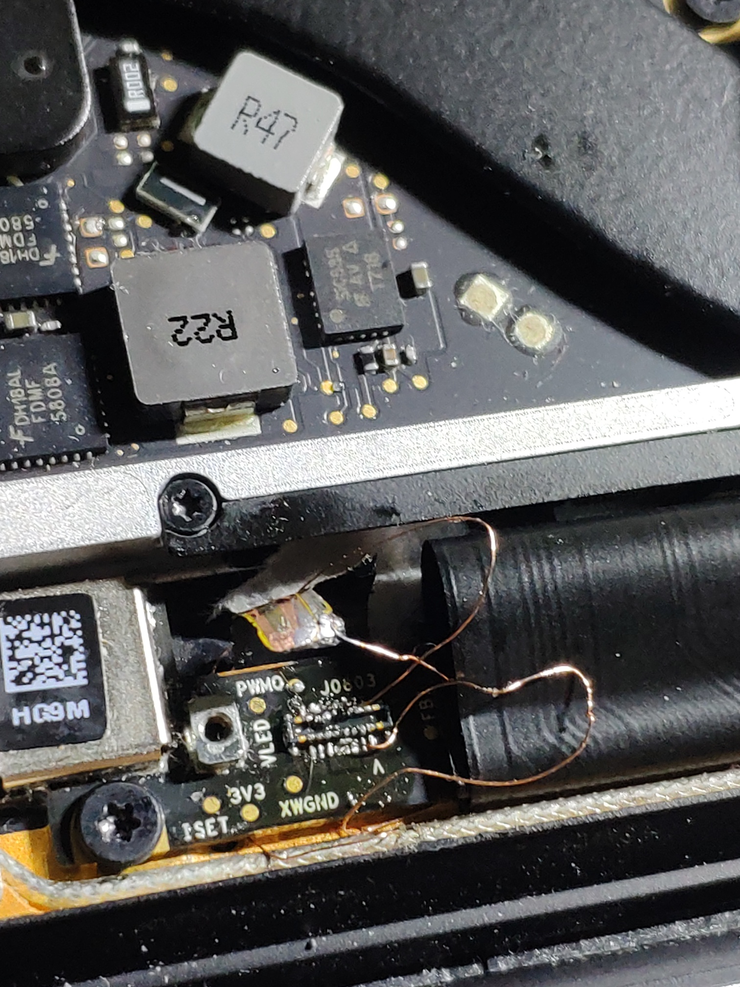

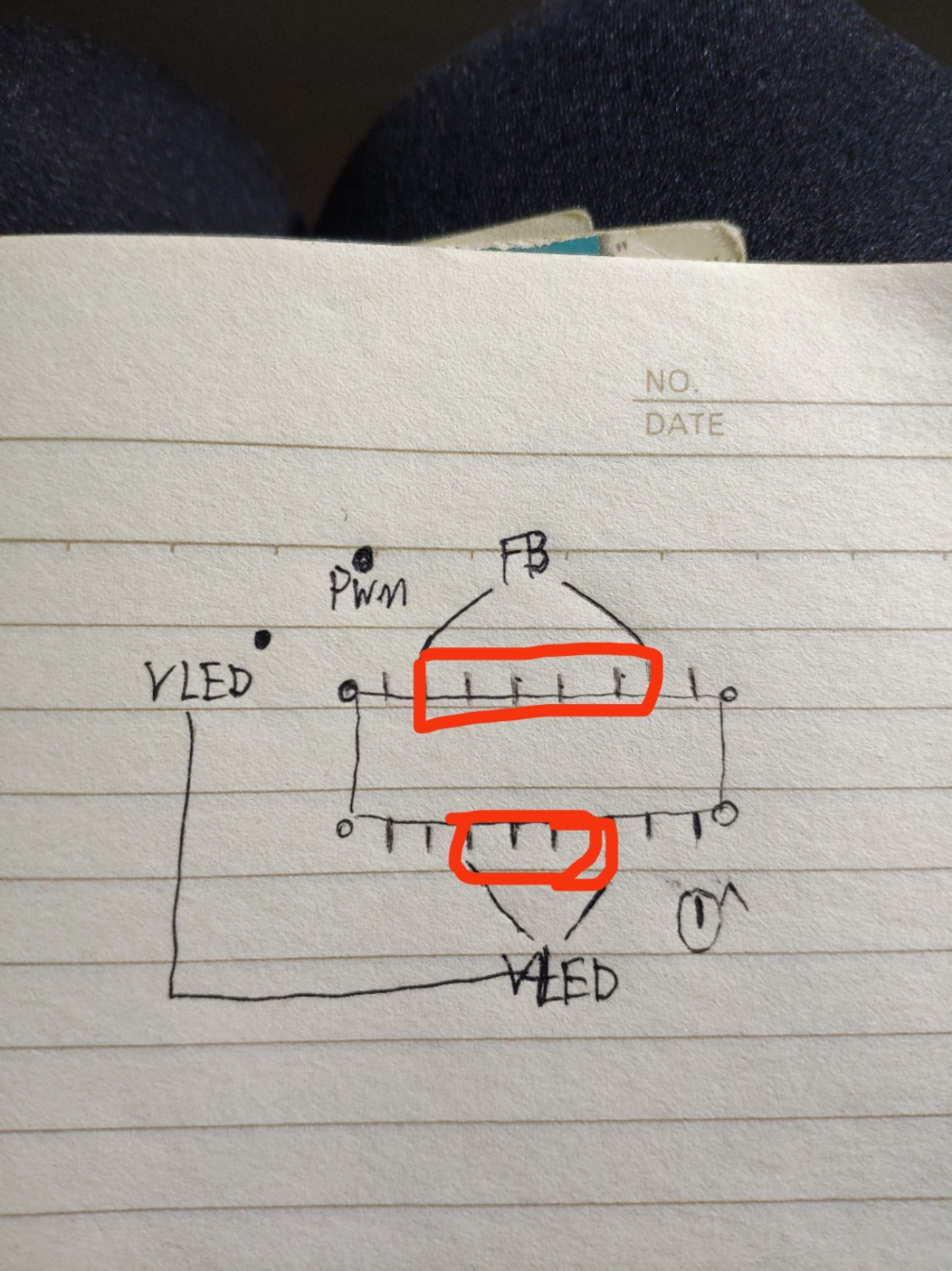

标题: a1707 1706 暗屏通病接口定义
飞2根线解决

上面的一堆是焊接到一起吗,

这维修时间不长必反修

飞的线有点难看哦,,,,,,,,,,,,,,,,,,,,,

这线折一段时间肯定返修的

这类本子通病,想要长久    除了换屏线没有其他办法,时间长点1-2个月返修,时间短大概20天左右

不行的  我也这么弄过  甚至用热熔胶给封死 但是 过了一段时间还是出问题

这种维修基本等同于毁修!楼主的手工根本没达到修高端机的要求!

作者: 杨书涵鸭    时间: 2020-9-27 07:48
拆开屏幕 换里面的灯条线

你这种飞线必返修
作者: 18939632792    时间: 2020-9-27 23:28

作者: 18939632792    时间: 2020-9-27 23:30
后期处理用胶带拉起来,模拟屏线,有伸缩感,是不会返修的
作者: Chen11111    时间: 2020-10-2 18:31
换背光灯排线不是更简单

作者: 笔记本维/配    时间: 2022-4-26 19:50
彭凌飞 发表于 2020-10-7 15:59
拆开屏幕 换里面的灯条线
你以为1707的屏幕这么好拆吗?一不小心就要换玻璃。
