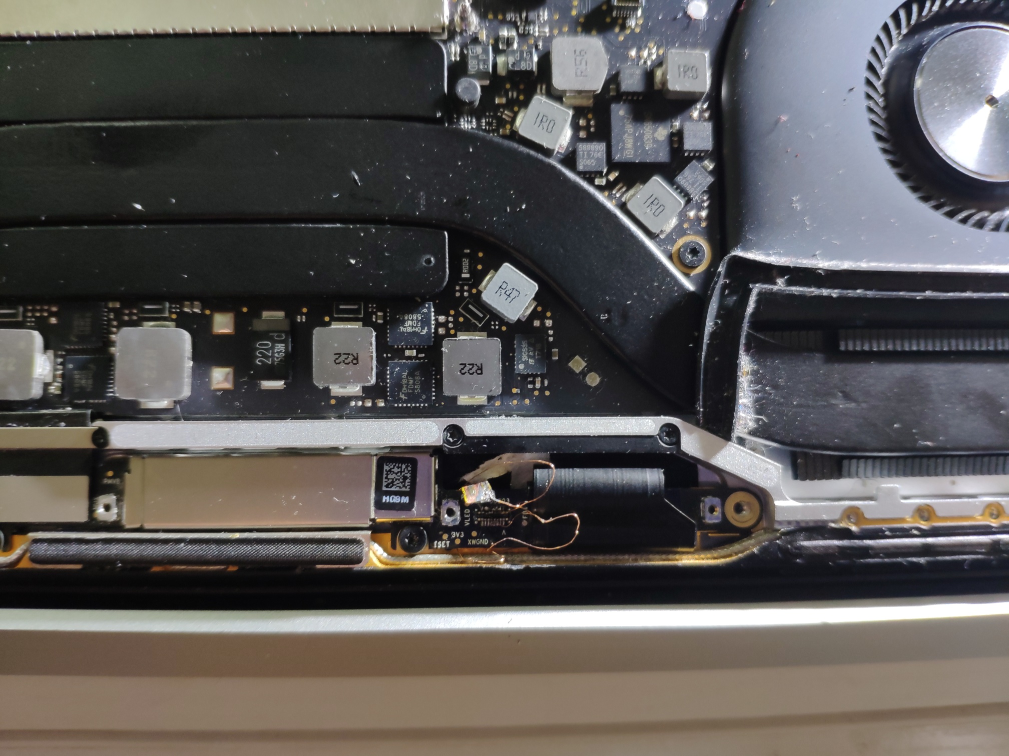

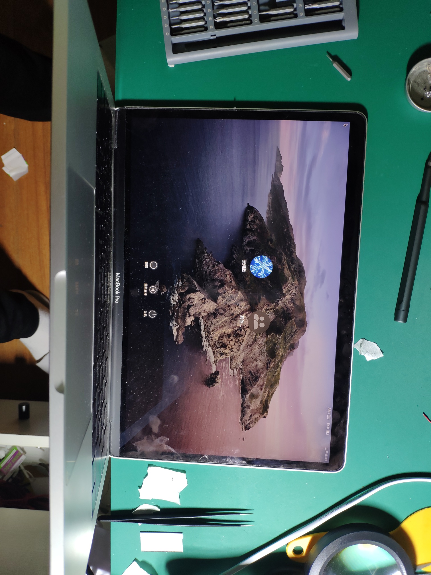

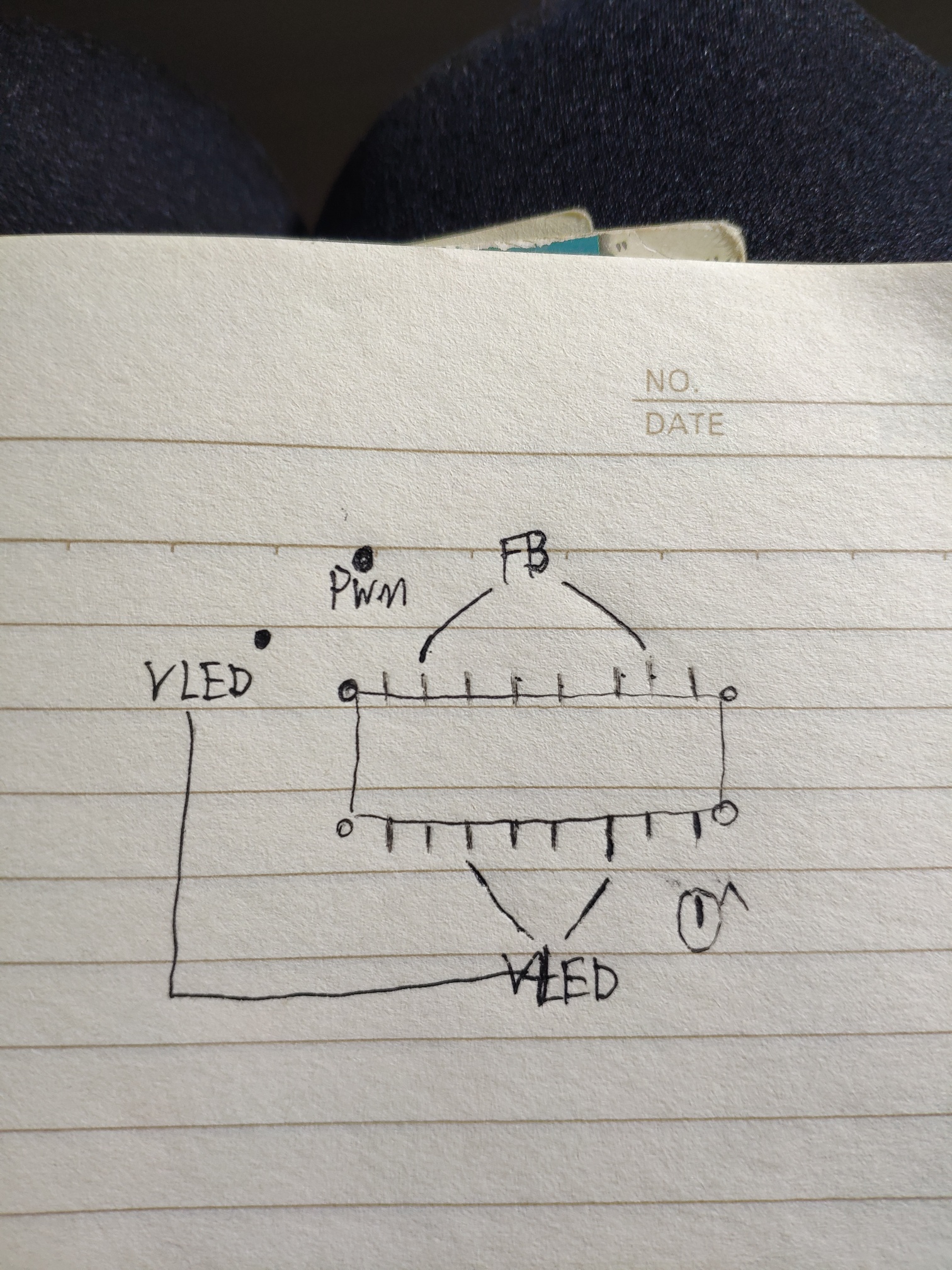

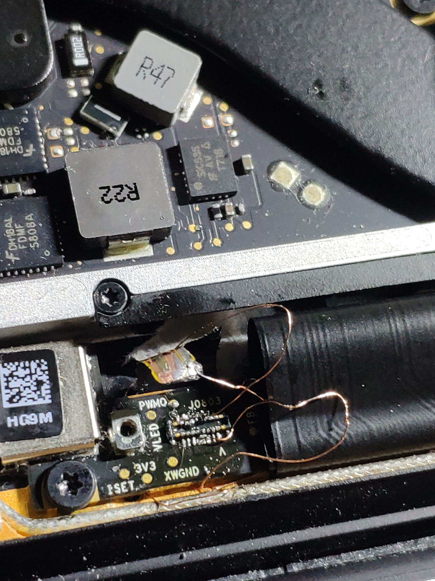

标题: a1707 a1706暗屏通病接口定义
附手绘图,飞2根线OK
