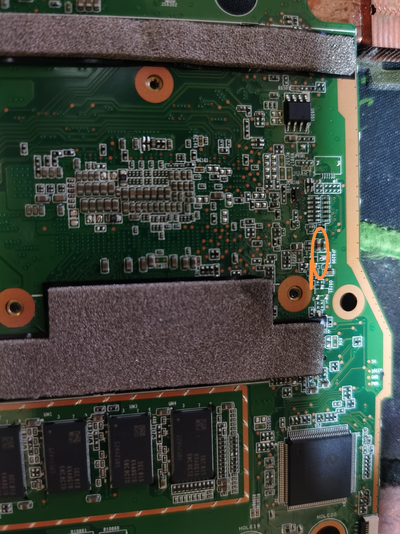

联想小新 7000-14IKBR无待机最后是一颗电容短路造成  就是我圈起来这个   办法就是烧鸡找到的
