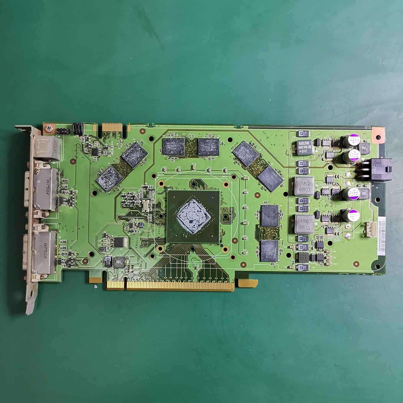

今天带了一片小影霸9600的显卡,老铁会问为什么这么老的显卡还在修也不值钱,说起不值钱那确实不值钱,不过对于当时来说相当不错了,那为什么要修这个显卡呢因为这个显卡做工相当不错小影霸的显卡很难看到有这个版本,加上是这种花屏的故障,我发帖也不多,我想发这种老显卡老铁们应该没有几个了,所以心血来潮就发吧!
看样子做工工整,不像是它本来的风格,先看一下问题:
像这种花屏老手基本上都可以肯定是显存方面的原因应该不是很严重,我也是这么想的。上测试程序吧!看看那颗显存问题的:
看故障是通道B的A组有问题,好吧问题确认了,下面就开干显存吧!干显存之前先确认一下显存位置,看位置应该是GPU右上角那颗显存芯片。
芯片位置图我之前帖子里有,大家可以看看,还有如果实在是判断不了您可以人为断开显存芯片的旁边信号线,然后测试显存结果对照里面的错误信息也可以判断是那一组那个芯片的,当然有点位图那就更好了,看图就知道是那一颗了。干显存之前我还是先看一下显存外围电路是否有问题,咋一看上去也没有发现有问题的,回来准备干显存的时候发现有一点点问题后面用放大镜才看到问题所在,看就那么点划痕,既然把线弄断了。
看样子,不管做什么事情还是要仔细仔细再仔细不然有很多问题,有可能就会被忽略掉,如果这样子大家知道干显存有得浪费时间了,如果是运气不好换到一颗坏的那岂不是大半天就泡汤了。所以一定要仔细。
然后把断线的位置焊接好再上机测试问题就解决了。
