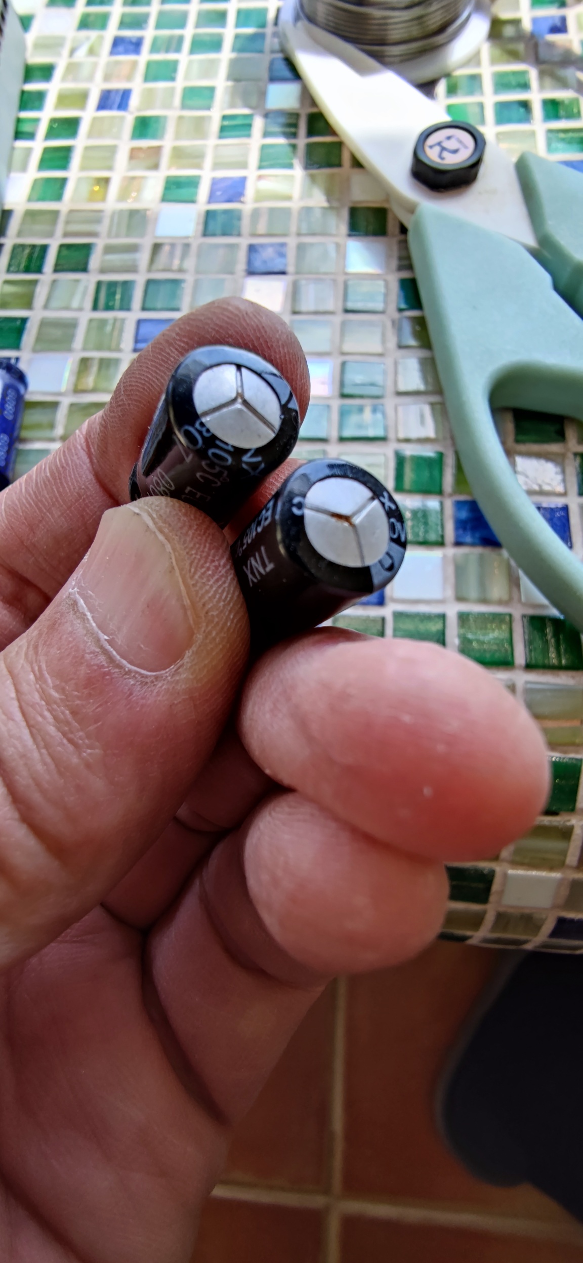

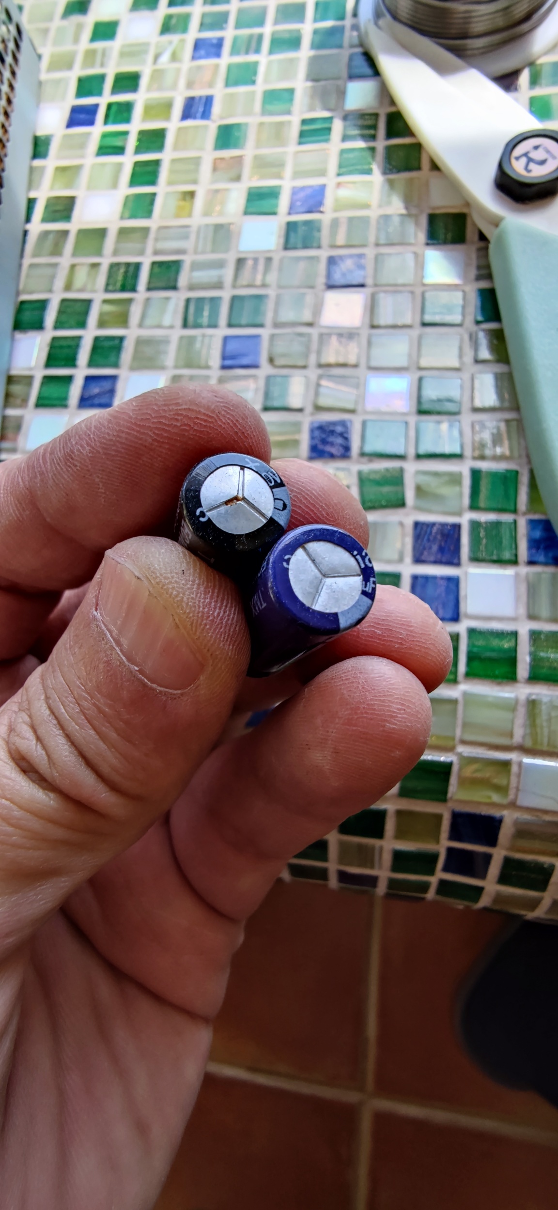

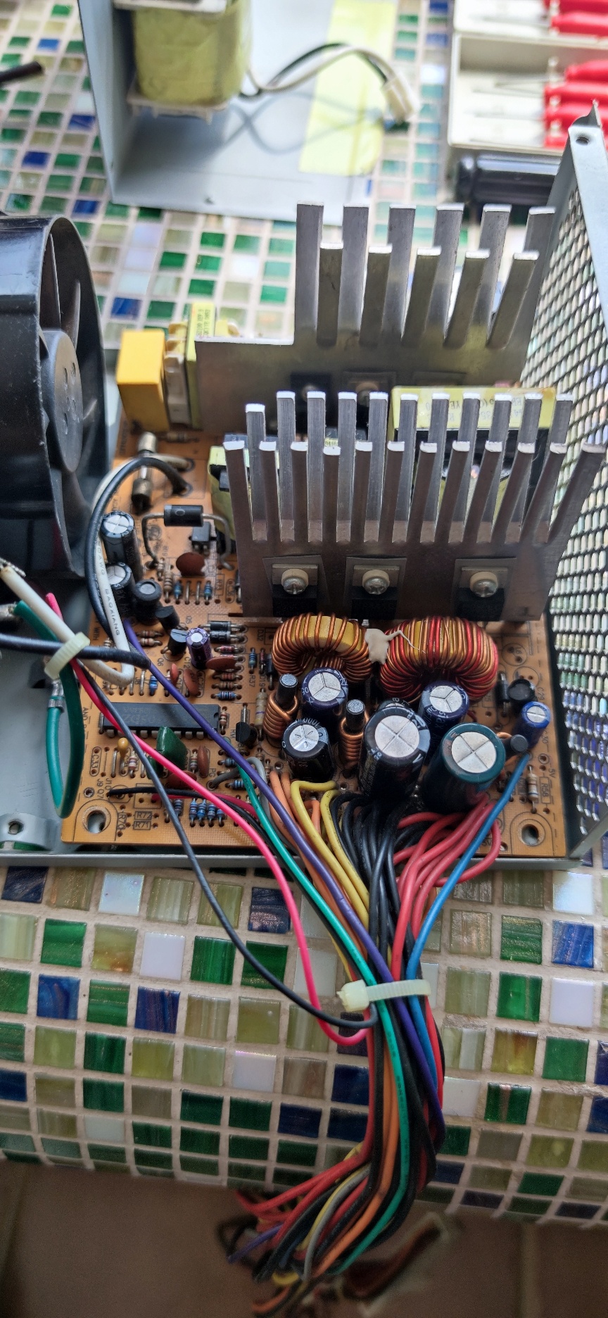

朋友一老电脑,突然开不起机,略懂电脑的他随手就换了一个电源,将坏电源拿给我练手,我拿到通电短接绿线后正常启动,测各组电压均正常,于是挂个风扇,电压不垮,加个光驱也正常,再加个刻录机,问题就来了,刻录机无动作,怀疑输出电流不够带负载能力下降,于是开拆,打开做完清洁仔细观察,发现5V,3.3V两组输出滤波电容顶部略为起包,于是将三组输出的滤波电容全部更换,再挂上风扇光驱刻录机,一切正常了。

发表于 2020-9-19 14:50:41 来自迅维网APP | 只看该作者 来自: 重庆 来自 重庆
图一为更换后的照片

发表于 2020-9-19 15:31:03 来自迅维网APP | 只看该作者 来自: 重庆 来自 重庆
原来我一直认为输出滤波电源鼓包对输出功率影响不大,这次彻底改变了以前的看法。

发表于 2020-10-25 13:30:04 | 只看该作者 来自: 山东济南 来自 山东济南
输出滤波电源鼓包对输出功率影响很大,是电源常见问题元件......

发表于 2020-10-25 18:30:06 | 只看该作者 来自: 湖北武汉 来自 湖北武汉
鼓包的电容都是这个问题,换了即好。
