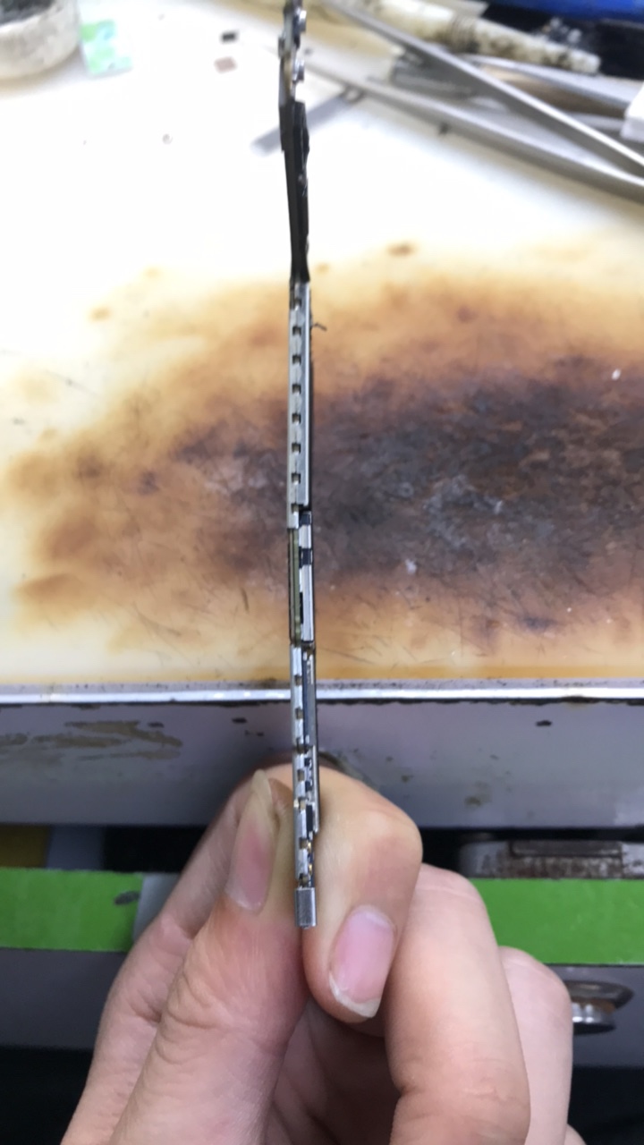

苹果7无数据,不是电池和座子的事,相关充电ic,三角管都换了,底脚也正常,就是没数据,但就是板弯,这种能改电路吗?

不想查线路就一搬解千愁!建议搬前拿掉U2测一下通西皮油的阻值,U挂了白搞

给主供电上电测下 不要开机搭电就行  电池数据两条电压1.8是不是拉低了   拉低了没电压有值短接三角管和电阻  充电ic  电阻33k还是多少来的那个短接      拉高了换u2都不行退机搬板也没用   原理不解释  只告诉你实际维修
