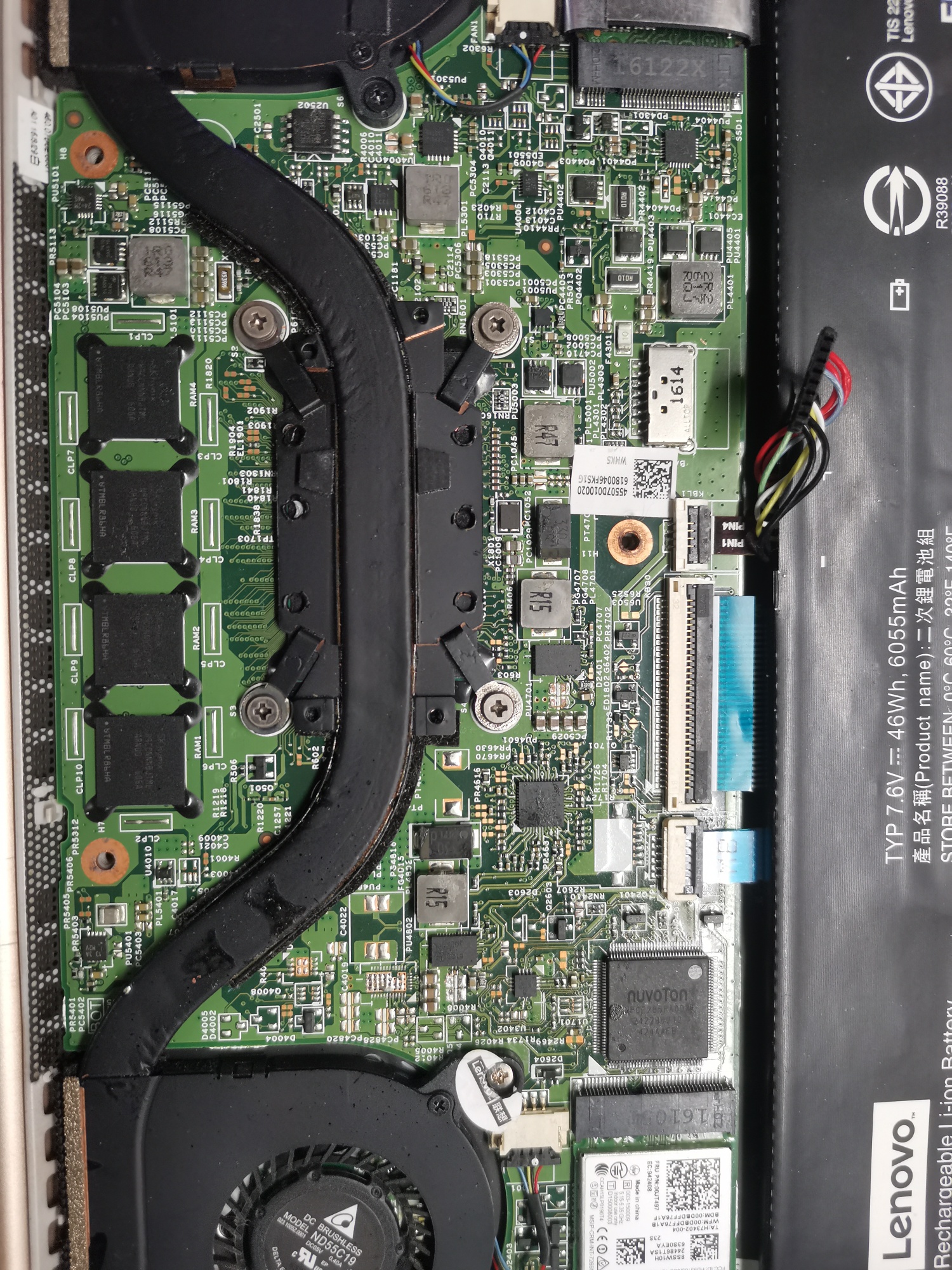

ZXCVWtest
标题: 联想小新13 公共点滤波电容老是短路 每次位置都不一样 [打印本页]
作者: 陶升庆    时间: 2020-9-18 16:44
标题: 联想小新13 公共点滤波电容老是短路 每次位置都不一样
联想小新13  公共点滤波电容老是短路  每次位置都不一样   各位大佬会不会觉得适配器问题呢
   一个月不到就坏   返修2次了   都是滤波电容电路  但位置不一样
作者: liyanchenshizhu    时间: 2020-9-18 17:03
如果有示波器量一下公共点的波,另外建议换个充电器给他用试试
作者: 陶升庆    时间: 2020-9-18 17:26
liyanchenshizhu 发表于 2020-9-18 17:03
如果有示波器量一下公共点的波,另外建议换个充电器给他用试试
谢谢您的建议
作者: 周海    时间: 2020-9-19 10:06
是不是去了电容没补上啊
作者: t252970629    时间: 2020-9-21 10:10
适配器是有可能的,我在联想T450上遇到过
