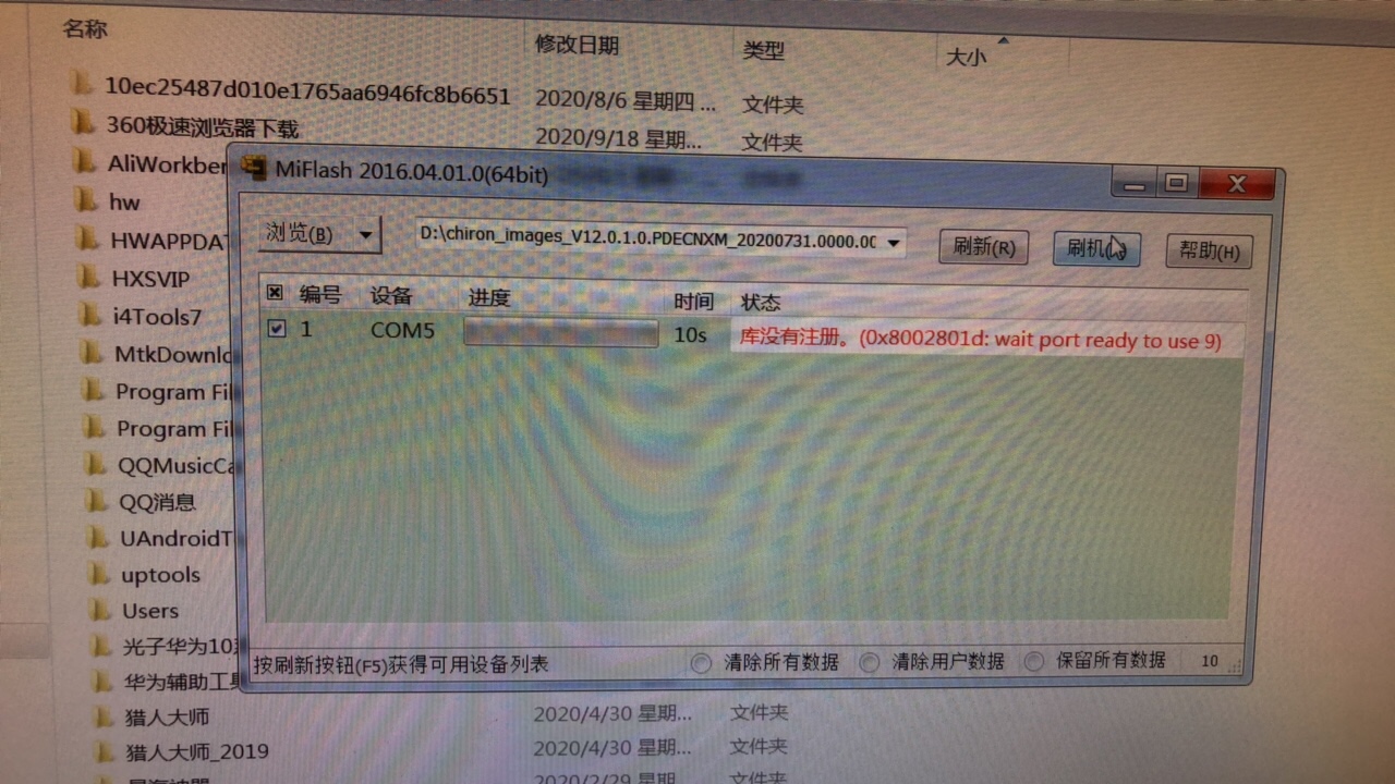

小米MIX2,装新的电池开机出来小米画面,反复这样。
上维修电源,电流到220毫安,不出小米,松手就为0哦!
重做字库,加焊cpu无用。刷机短接9008,刷不过
作者: 爱蒋大伟    时间: 2020-9-18 15:18
奇怪的是,插数据线电流检测仪没反应。
不装电池,插数据线显示0.15a。
作者: 点点滴滴开始    时间: 2020-9-28 00:45
刷机机工具要更新最新版本的
作者: YANWUABCDEFG    时间: 2020-11-4 12:55
能不能进米兔模式才是关键吧
