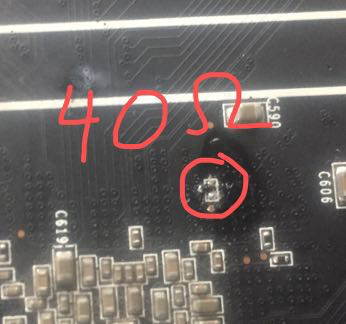

显卡如图所示
目前故障是,接到主板上,连上HDMI接口,显示器仅仅能看到背光点亮,并没有显示内容,手摸GPU有温度,证明GPU应该在工作
但是具体各路供电是否正常,我想看看图纸研究一下,非常感谢!!麻烦各位大神给一份图纸吧!!

有图纸也没用啊,打显卡接口数据线,阻值正常的话直接干核心
作者: yan32768    时间: 2020-9-23 06:22
就那么几个电压,还用得着图纸嘛

作者: rainhenry    时间: 2020-9-24 07:25
最后修好了,是背面掉了一个电阻,我找了一个一摸一样的显卡,测量这个电阻阻值是40欧姆,换上就好了。

作者: 卖电脑的小快乐    时间: 2020-10-8 19:42
崇州宏宇电脑 发表于 2020-10-08 09:58
求个ZOTAC 索泰GTX1050TI-4GD5 毁灭者 oc图纸  317535803@qq.com
不用研究了,这卡故障很明显了。有输出信号但是没输出画面。多修几块卡你就知道哪里的问题了。很简单的问题
