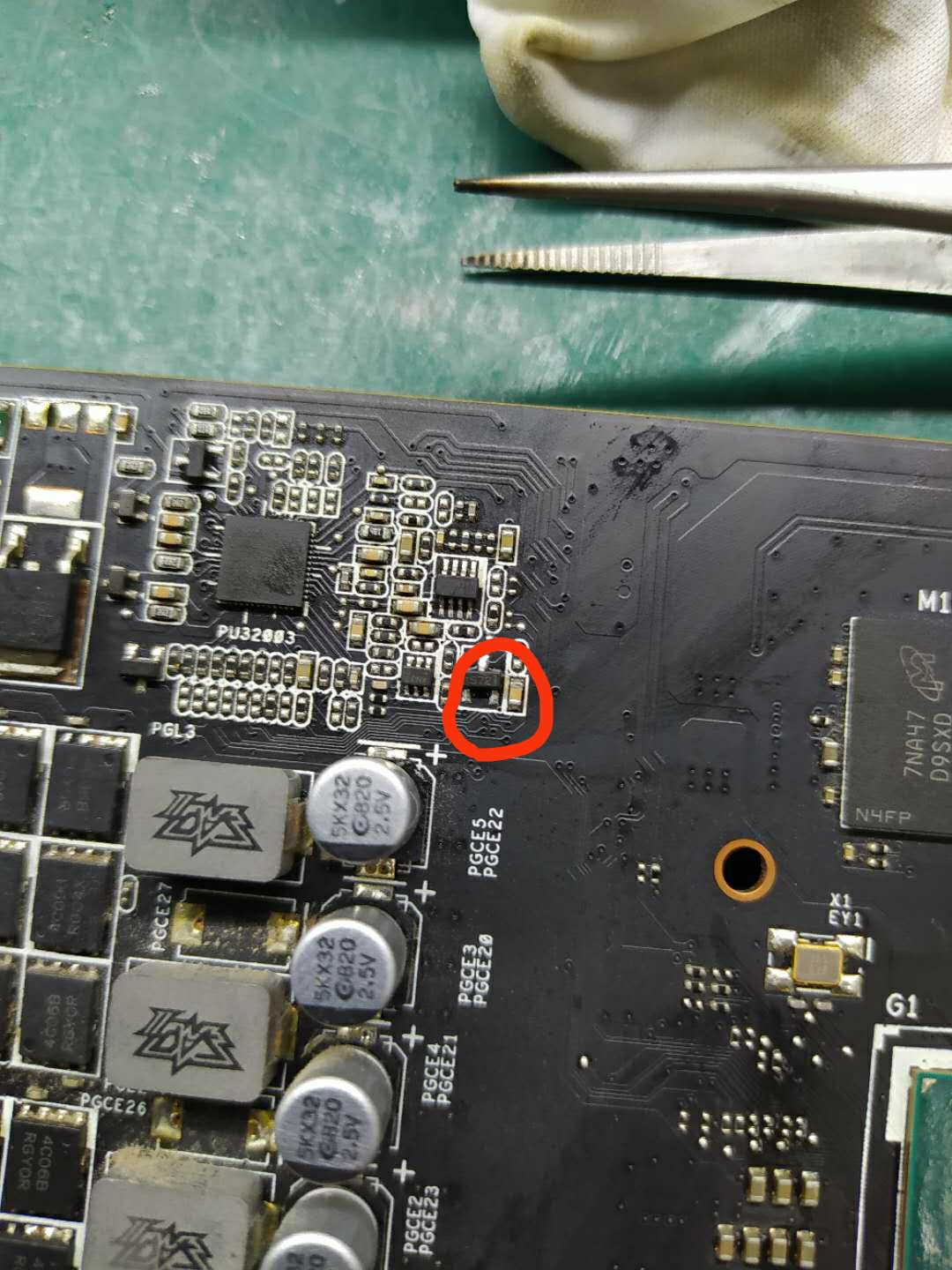

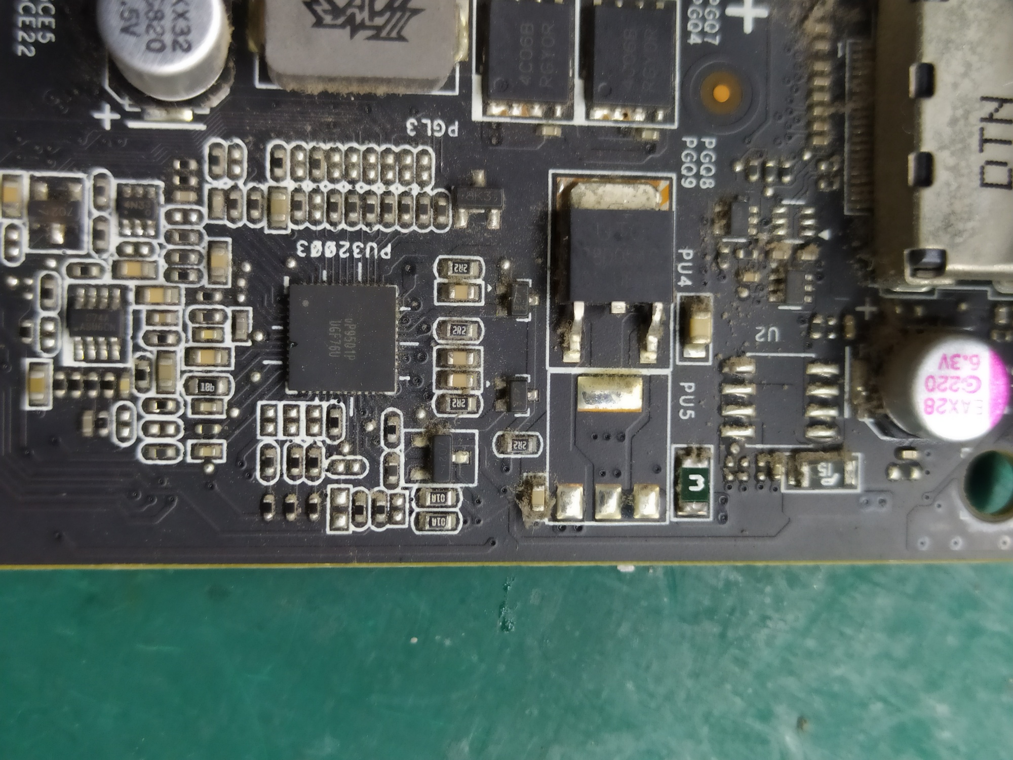

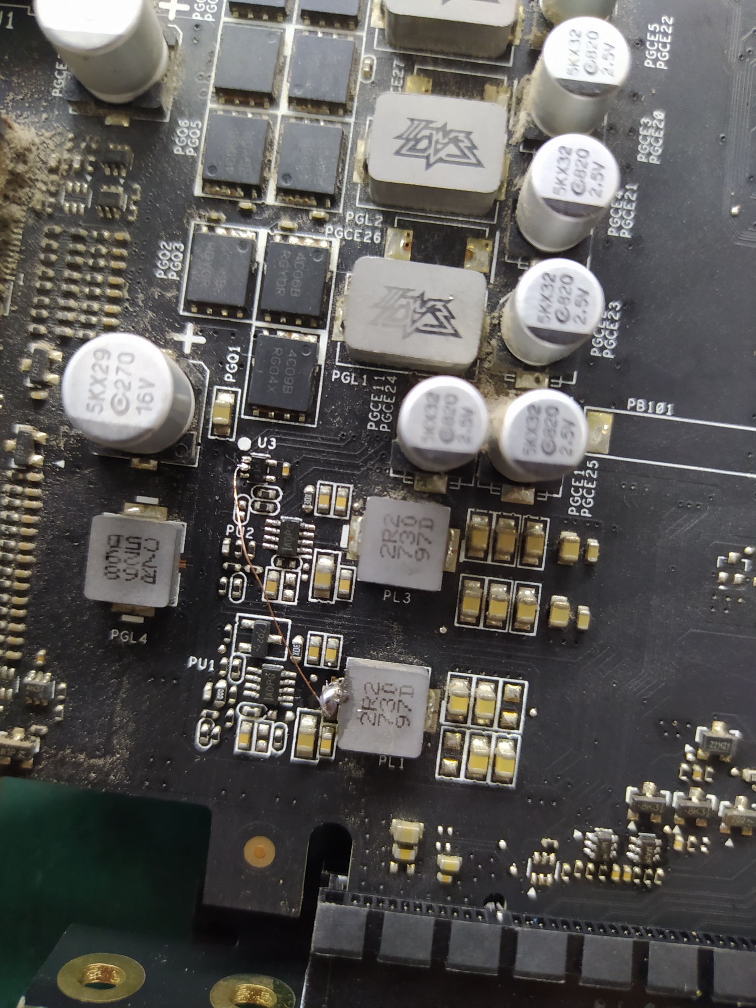

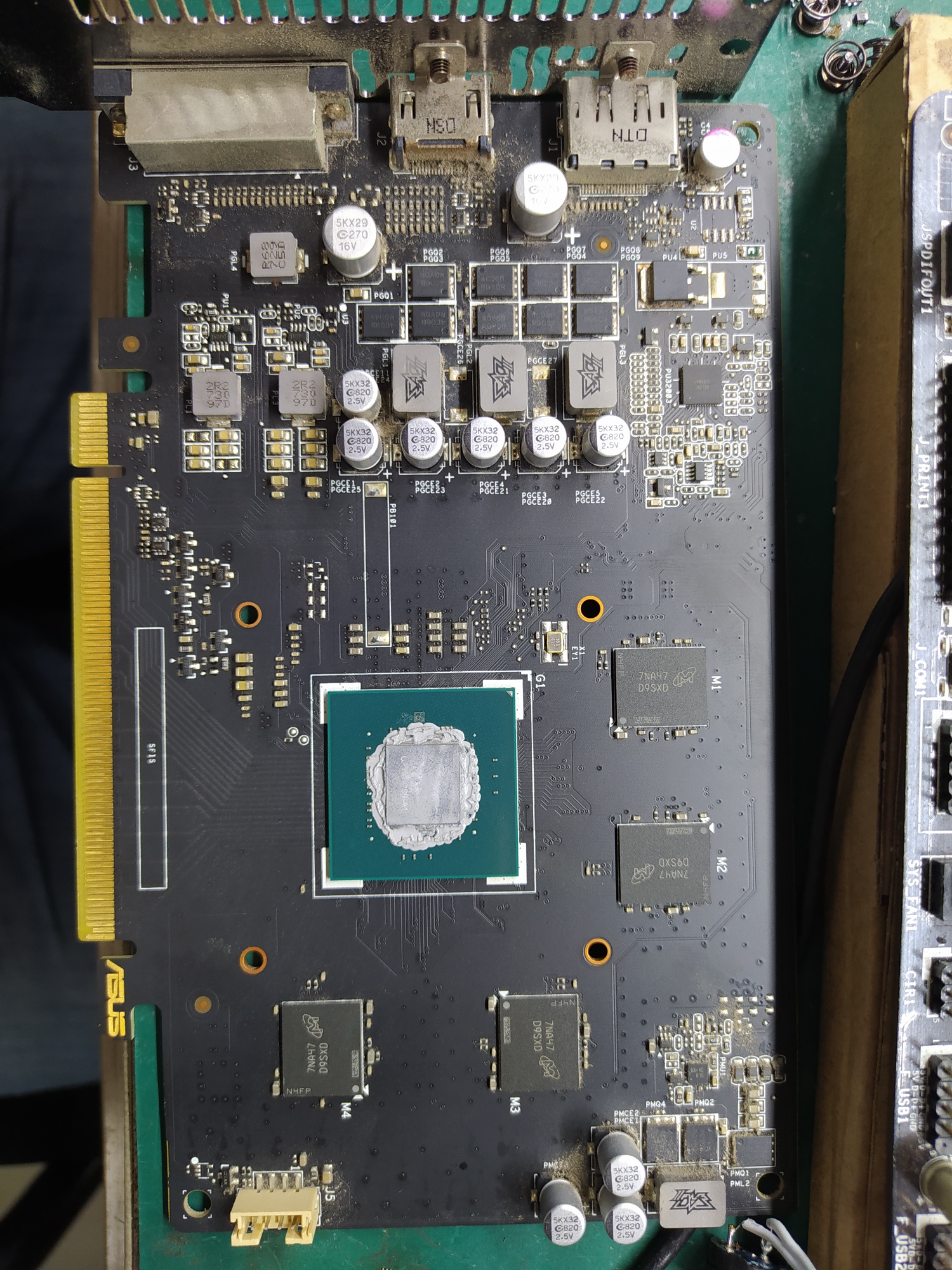

拿到手中发现没有核心电压显存电压和PEX1V电压!话不多说开干!
从1.8飞线过去此时显存和1V电压起来了!就没有核心电压!证明后极没有故障!
那么问题还在up9501p周围!
由于资料有限只能依靠经验维修!多放排除发现此mos管2脚没有5v!更换OK咱也不知道这个是干嘛的!反正是修好了!
