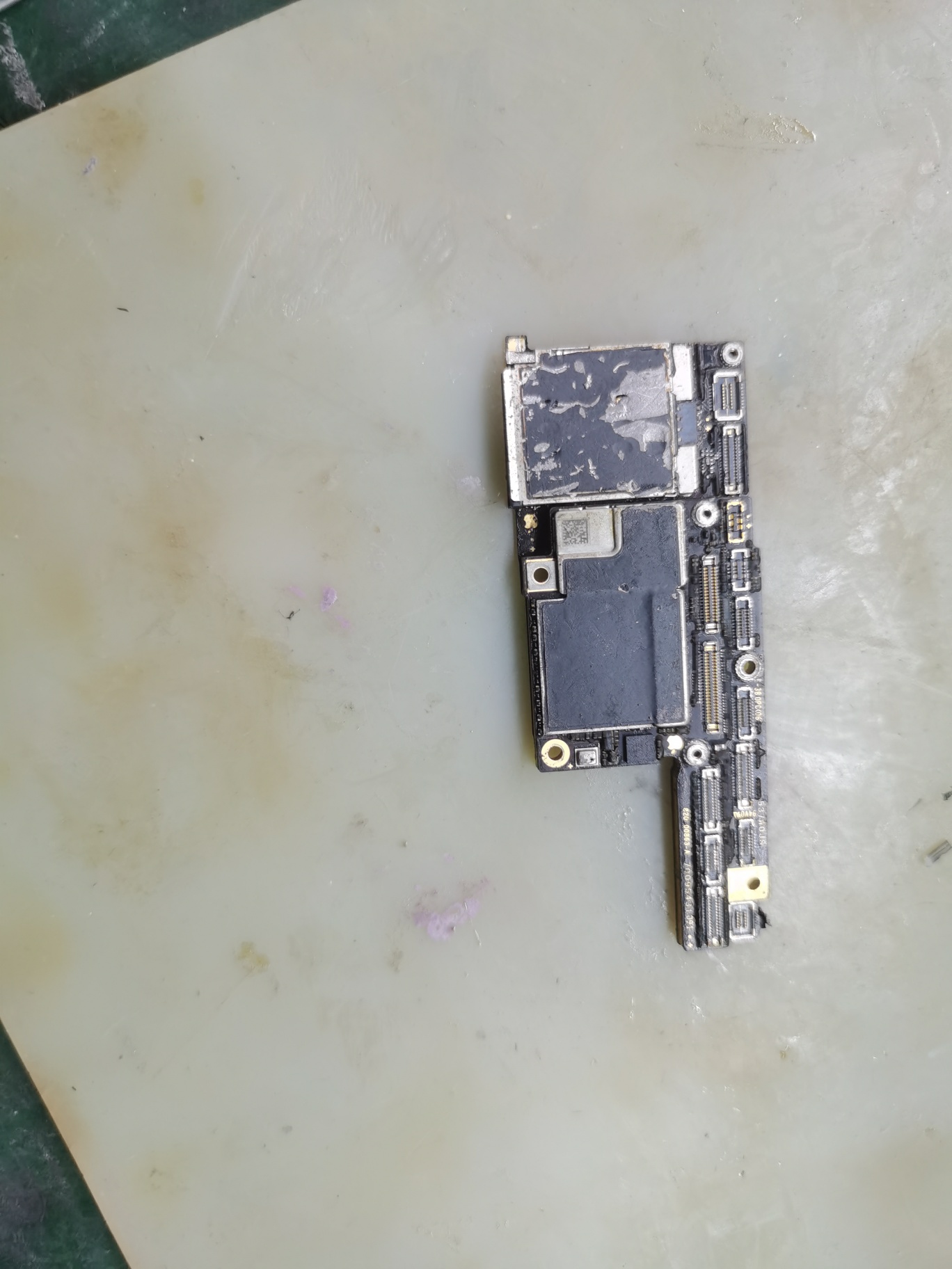

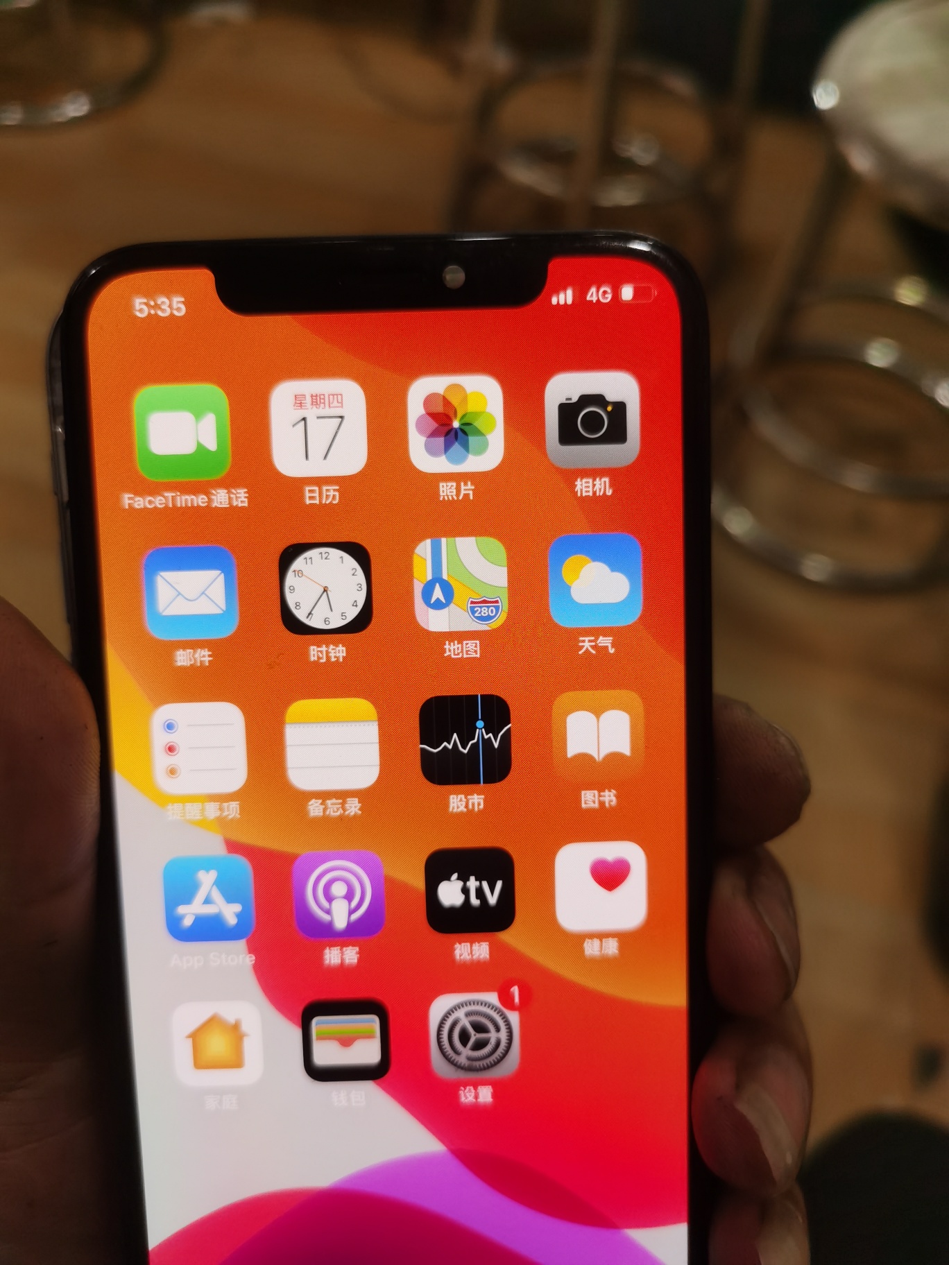

接到一部同行拿来的苹果X故障无服务无基带同行已刷机无法激活,客户没摔正常使用导致这故障,应该是通病中频坏了导致这故障,关键中频在卡槽下面,要拆卡槽,用旋风320度拆下卡槽.拆下后测试手机开机正常,触摸划不动了
应该是主板整虚焊了,加焊也不行只有分层重新植株,分层后再更换中频IC 装好串号已出来,装机测试信号已出来,打电话一切正常,分层的主板拆卡槽要注意,稍微碰到主板上层肯定就得重新植株,有图有真相经验分享给大家赚点分
