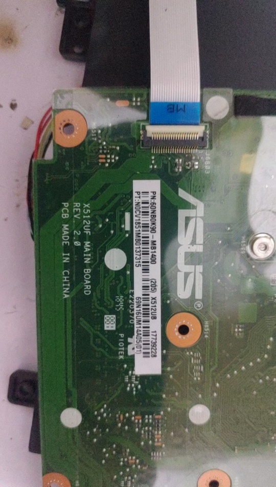

asus y5100u进水主板腐蚀,有没有正在维修这个机器的兄弟,有个电源芯片烧坏,型号看不清了,好像是7n 5h

作者: xfzl    时间: 2020-9-17 17:44
看芯片脚位和51125差不多
作者: 天宇科技    时间: 2020-9-17 18:30
洗板水洗干净。涂硅脂。就容易看到型号了。
作者: xfzl    时间: 2020-9-19 23:49
最后换了一个tps51125c搞定
