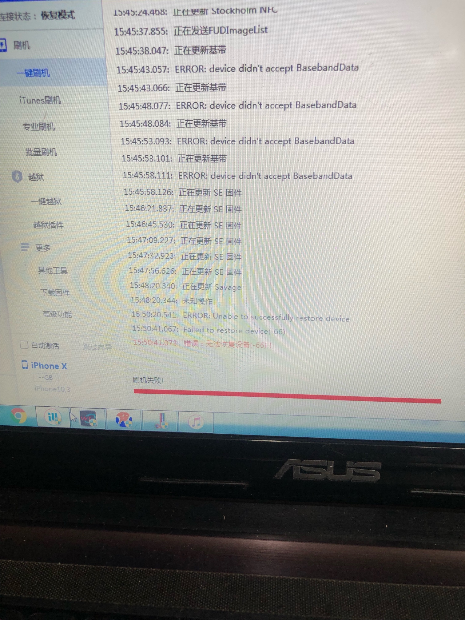

标题: iphonex 刷机报错66 换过硬盘
单上层刷机报错66 上下层一起没试过 我记得单上层是可以刷机的   换过硬盘  重新再换了个硬盘也是一样 卡在80%未知操作  说明硬盘是过了还是硬盘有问题也会报错66?  正在更新savage 后面就未知操作

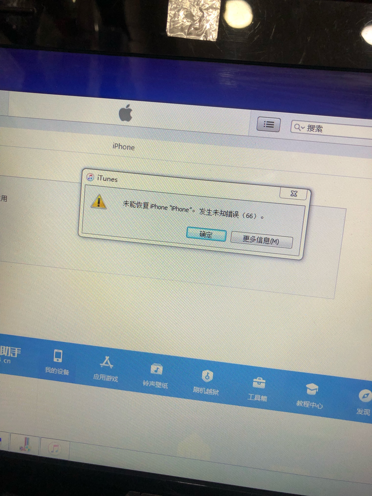

80%报错 不管itunes还是爱思都是报错66 然后卡在恢复模式
作者: 了油刘    时间: 2020-9-18 15:48
基带部分出问题了
作者: 1845936336    时间: 2020-9-21 02:22
谁告诉你卡80就是硬盘过了啊
作者: bjjosen    时间: 2020-9-22 19:37
应该是基带的问题
作者: 771014    时间: 2020-9-25 17:21
基带可能性最大。围绕基带所有工作条件查。

作者: 影子丶    时间: 2020-10-2 01:10
单上层查个鬼的基带,
重新写底层
作者: 271912722    时间: 2020-11-6 07:13
电脑连上手机开的热点再刷

作者: 主板混混    时间: 2020-11-17 04:47
龙潭中通 发表于 2020-11-16 17:51
我也遇到同样问题,有解决的没
解决啦
更换逻辑码片  很奇葩的
