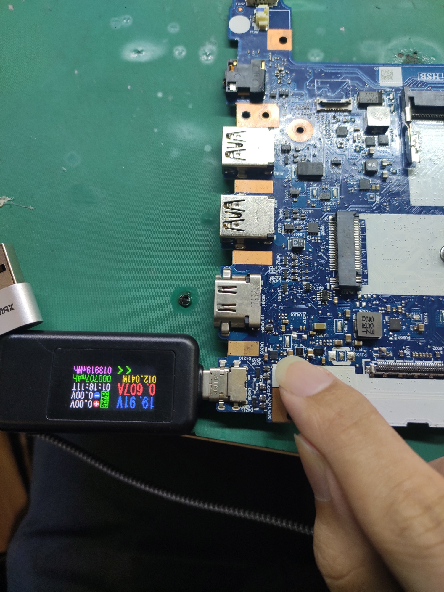

标题: NM-B421 TYPE_C接口附近轻微进水,CPU锁频0.4GHZ
用电池0.7GHZ,感觉是适配器的某个识别信号错误。因为对type-c电路不熟,所以不知道该查哪个信号,围绕EC找了一圈没看到哪个像

作者: lajidong    时间: 2020-9-17 21:07
单独用电池时频率正常吗?如果也不正常那只怕就不是适配器的识别信号方面的问题
作者: 张益达。    时间: 2020-9-17 21:35

u是1.6GHZ的配置,开机0.8GHZ不晓得正常不。用电池频率能有浮动,用适配器定死0.4
作者: 句容诚信电脑    时间: 2020-9-18 14:16
联想e480? 偷偷告诉你 换个type cj接口必好 发财头
作者: 张益达。    时间: 2020-9-18 14:29
对,就是这个电脑
作者: 张益达。    时间: 2020-9-19 20:05
大哥你太牛逼了。修好了。我早就关注你了,你的评论都很经典哦

作者: xiaobei2015    时间: 2020-9-20 09:07
这是什么原理啊?锁频换电源接口。
