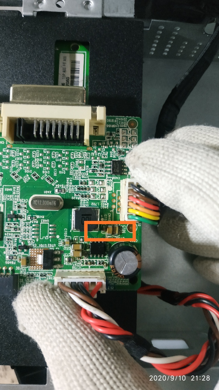

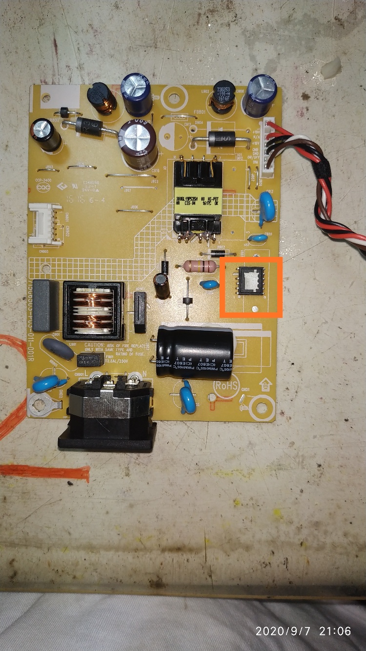

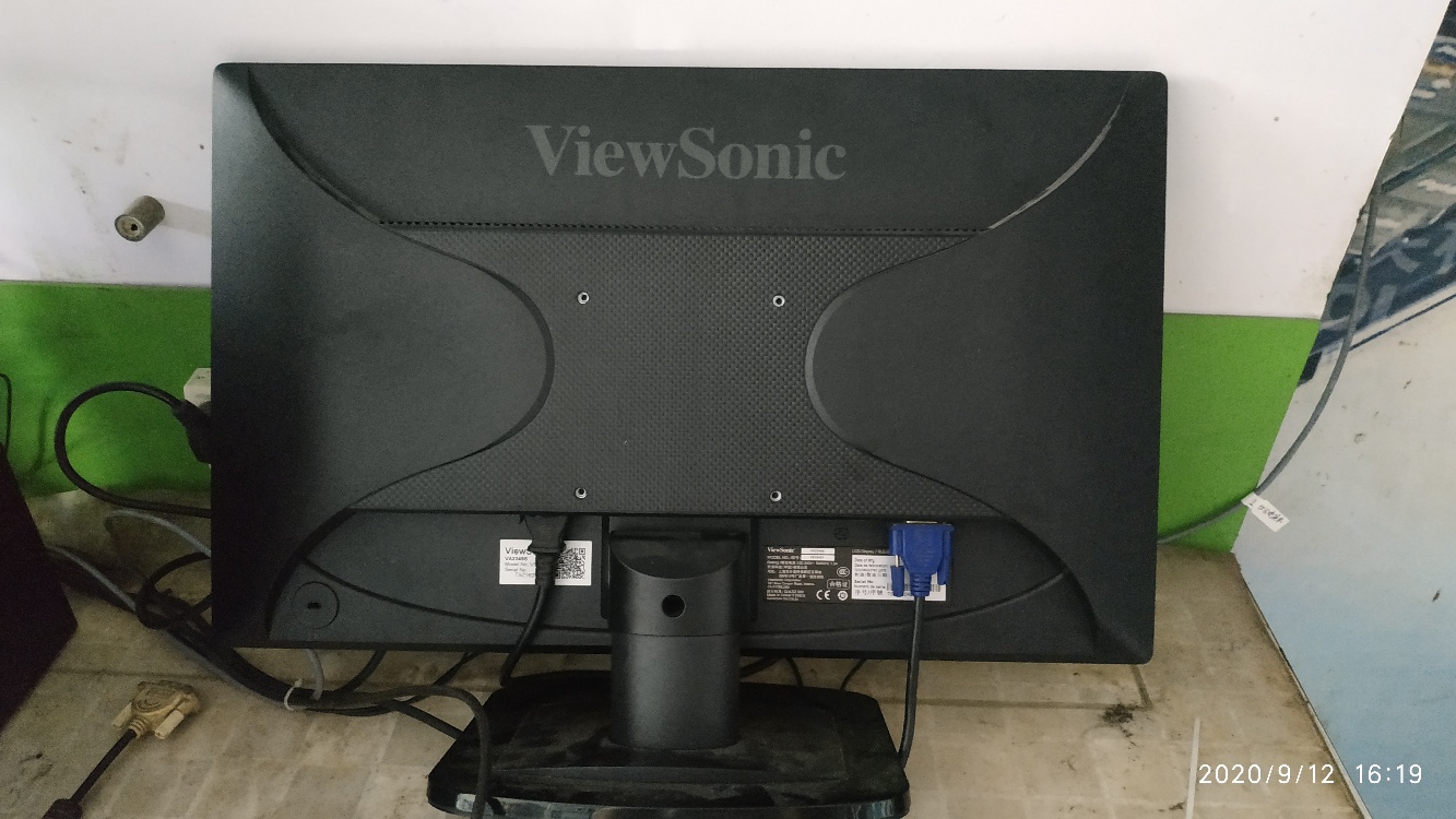

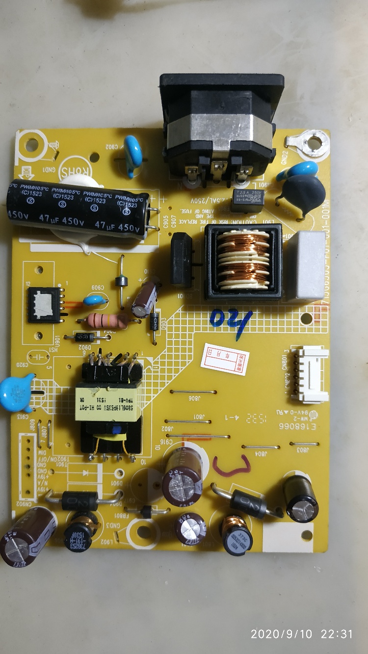

优派VA2249S待机不通电维修。拆壳,只有一颗螺丝,在支架,然后翘边框就可以。取出电源板,保险管正常,300V正常,次级输出端19V为0V。更换LNK6666V芯片后,19V正常了。

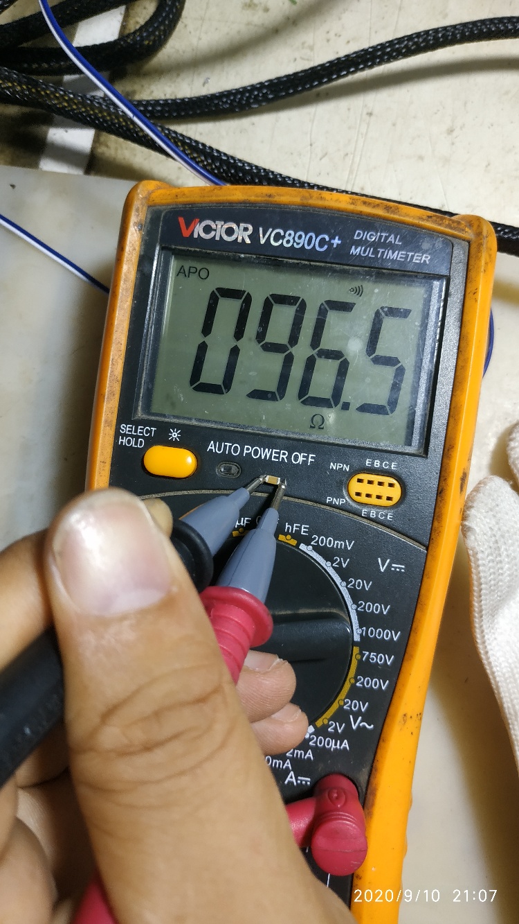

接上驱动板后19V被拉低为0。怀疑驱动板有短路,测量驱动板连接19v有颗贴片电容短路只剩90欧姆。更换贴片电容故障修复
有个小插曲从淘宝买来的电源板有19V到驱动板,但背光那路供电是坏的,连接线也不够长,只能拆芯片换到原装主板上。这次淘宝真不省心。

作者: 创安电脑    时间: 2020-9-17 16:02
同板号线不一样?
作者: zxwzhm888    时间: 2020-9-17 19:01
创安电脑 发表于 2020-9-17 16:02
同板号线不一样?
看着两个板子好像板号不一样.............
作者: god17173    时间: 2020-9-18 01:43
创安电脑 发表于 2020-09-17 16:02
同板号线不一样?
明确跟他说要那个板号的了,淘宝卖家发了其他板号的过来,为了钱什么都做得出。
作者: BHYF    时间: 2020-9-22 07:37
驱动板电容是通病,和电源芯片一起坏的不多见!
作者: jackmrjiang    时间: 2020-10-31 21:31
今天遇到台联想显示器电源板和你这一模一样,飞利浦生产的,不过我的是有19v但是无法开机,怀疑电源芯片问题,买了电源芯片的还没到
