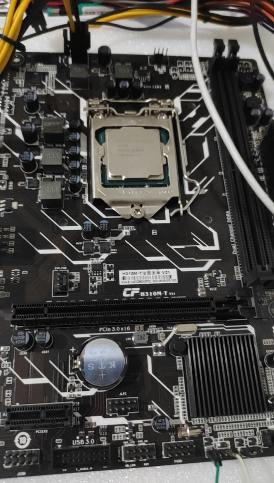

如题,通电自动触发,但是不开机,无vcore.
短接开关后可以关机,而且可以再次开机,求维修思路

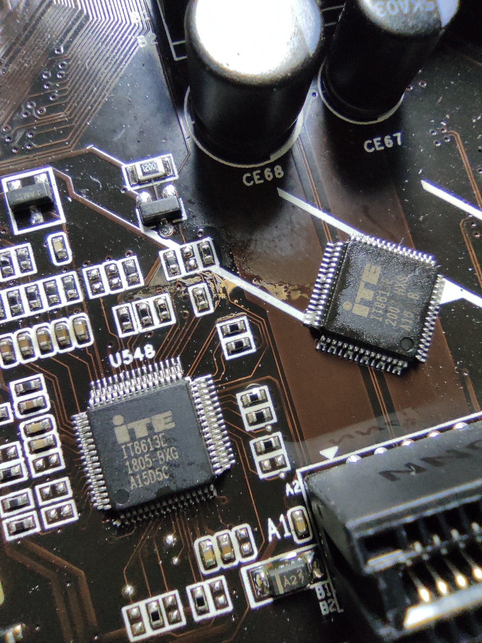

恩,刚好手上有个同型号的io,换上去了现在自动触发变不触发了,这两个io能代换吗

可以换,同型号,你这我都看到连锡了,没摆好,重来
作者: 天马科技    时间: 2020-9-15 22:35
这焊工,收点垃圾板多练手,各个触发条件什么都不去查,直接发帖
作者: zhangxunhai    时间: 2020-9-15 22:41
右下脚有边锡,,,,,
作者: 北极云    时间: 2020-9-15 22:57
懒得测就干一炮桥,可能有惊喜
作者: 老吴来了    时间: 2020-9-15 23:06
大哥,这照片是还没焊时拍的
作者: 老吴来了    时间: 2020-9-15 23:07
它通电自动触发,各个电压都正常,就cpu没工作

不知道,重新换了个新io,还是接电就触发
作者: 老吴来了    时间: 2020-9-17 07:24
吉星高照2599 发表于 2020-09-16 12:12
是不是某个电容漏电了
Io附近的电容测了没问题,这个主板io的 pson直接连到一个电阻,电阻另外一头接地。绿线由slp s3和一个三极管控制

这是没焊的照片,已经换了两个io,都是自动开机
作者: DFGDFDFG    时间: 2020-9-17 11:07
你看下PSON信号所连接的电阻的阻值以及电压正不正常。电池RTC跳帽电压正不正常。
300系列主板多了一项1.0VA南桥待机,首先从自动触发开始维修
焊工不行啊 io脚位没对好
看上去你还没有焊好
因为pson到绿线这边有问题,拉低绿线,所以一插上电源就自动触发。建议把pson直连的电阻翘起一端,意思把电阻与io断开,然后插上电源,如果依旧自动触发,说明电阻到绿线有问题,io正常;如果插上电源没有自动触发,说明io有问题。通过你描述,个人觉得是三极管有问题。
这个是没焊时拍的,别再说是没焊好了
作者: 老吴来了    时间: 2020-9-18 12:57
574017882 发表于 2020-09-17 23:53
看上去你还没有焊好
这个是刚放上还没焊时去拍的,
作者: 老吴来了    时间: 2020-9-18 12:58
这个电路不一样,pson直接通过一千k电阻接地,绿线由slp-s3和一个开关管拉底
作者: 老吴来了    时间: 2020-9-18 13:00
这么说不会是桥坏了吧?没按开关呢io就发出s3信号了?

bxg和hxs不知道能不能替换,要看图纸每个引脚的定义。
作者: god17173    时间: 2020-9-20 23:08
这开关电路设计这么奇葩
