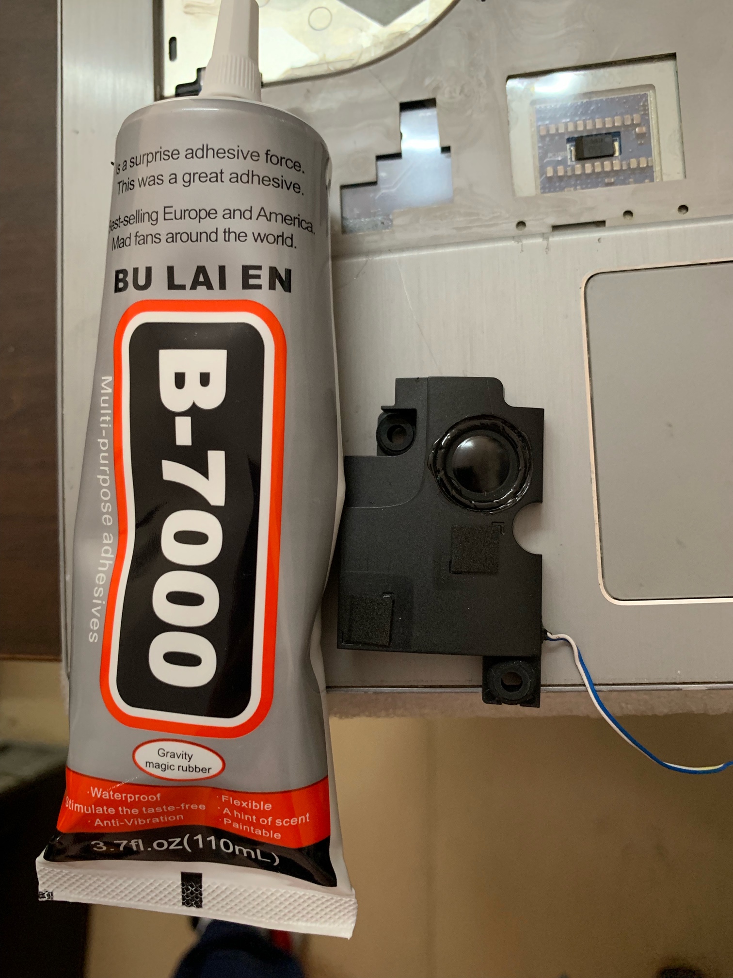

标题: 笔记本喇叭有噪音,胶水粘一下解决
用的手机屏胶多久能干呢?

作者: lee1988    时间: 2020-9-15 16:42
llhsxy 发表于 2020-9-15 16:10
不知道效果好不好
还可以,没有噪音了,摸鱼成功
作者: zhangxunhai    时间: 2020-9-15 20:04
相当于纸盆破了,声音就有破音

作者: woshidianpa    时间: 2020-9-15 23:15
这个治标不治本,低音变没了

作者: 湖南李伟    时间: 2020-9-18 01:13
对音质要求不高还凑合,低音会差一些。
